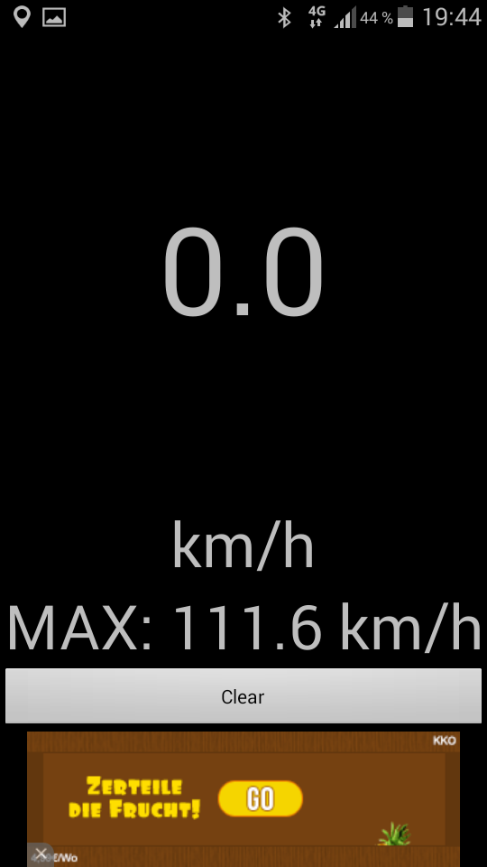

    Aber trotz fast 30ccm mehr Hubraum immer noch langsamer als Canschmidt. (Sry für die IRonny.)
    Kam der nicht aus dem Schwäbischen? Ich wohn in der Oberrheinische Tiefebene, da kannst du Mittwochs schauen, wer Sonntags zu Besuch kommt. Quasi ohne Gefällecheat!
    Zitat von callecalle
    Sparsam mit der "145er MIK-HD" im 20er Gaser...
    Bei der 110er wirdse 5km/h langsamer. Kerzenbild ist super.
    Prüfstand würd mich echt mal interessieren, hab ein kleines Loch bei 7.500. Das macht sich immer dann bemerkbar, wenn man den 5. ab 6.000 durchdrücken will. Mit Anlauf aus dem 4. machts kein Problem... Wer weiss Rat?
