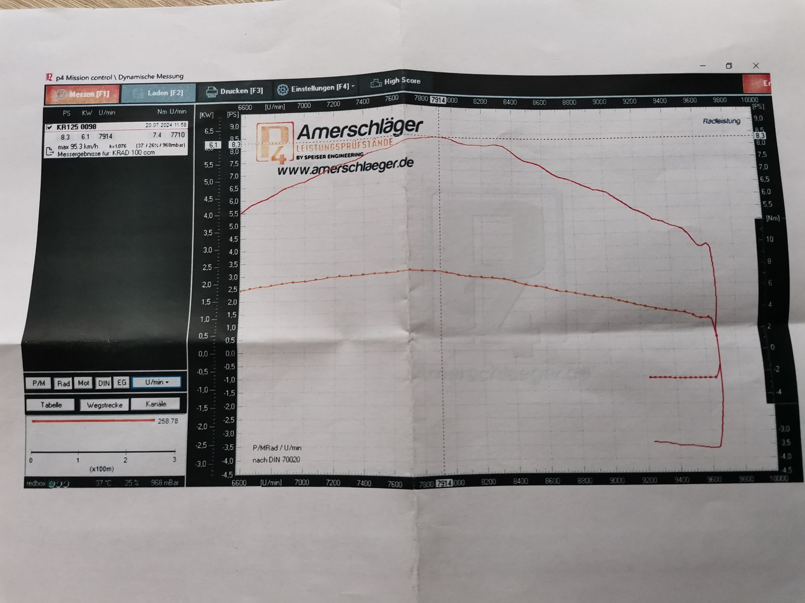

War heute bei Rims&Beats in Triptis auf dem Prüfstand. Ich bin mit dem Ergebnis ersteinmal zufrieden. Mit der Abstimmung genau so.
Jetziger Stand: Nadel in Mittelstellung, 105er HD, AOA3 von LT, der Rest unverändert
Die Kurven sind einmal Motor- und einmal Radleistung.
Wenn ihr etwas an der Kurve erkennt (zb. der kleine Einbruch) und Lösungsansätze habt dann immer her damit!
