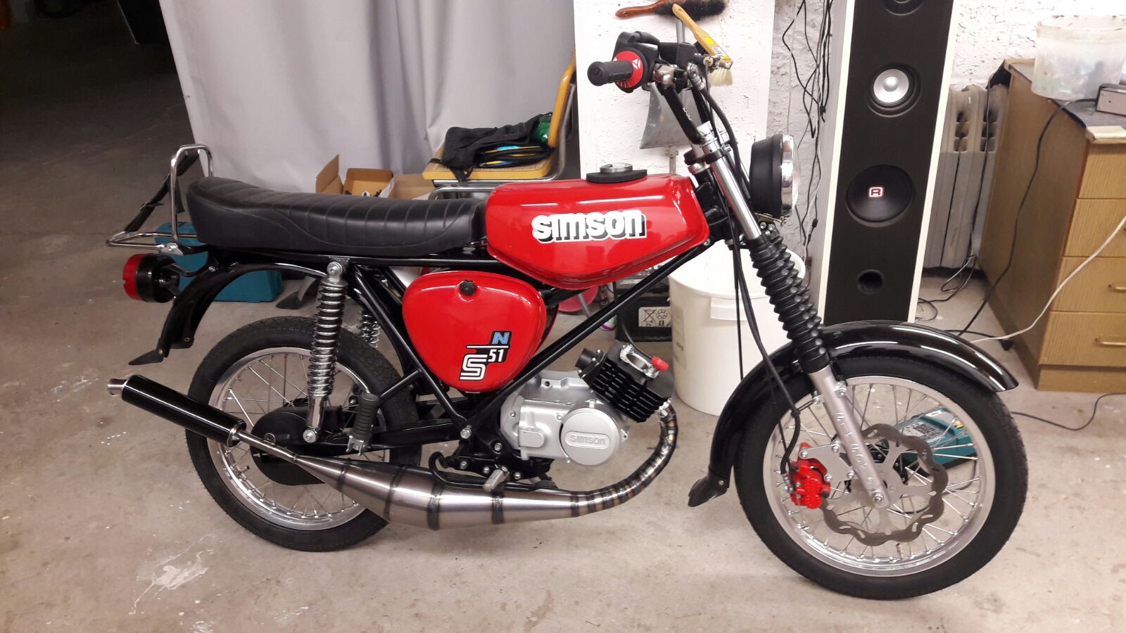

Meiner..ist toll auf den Motor abgestimmt. Drückt mächtig aus dem Keller und dreht ab 5 wie wild hoch..einfach perfekt!
Jetzt noch das passende Outfit..!:) sollte ja stimmig sein..nicht wahr?:)
Find ich klasse!
...sieht sehr gut aus ,aber schützt dieser Helm im Fall des Falles ,vor allem bei der erreichbaren Geschwindigkeit ?
Nein..das tut er sicher nicht..also: Nicht fallen:)
Wenn er bei 130 wieder mal ein Freihandhandyvideo dreht, ist es eh egal. (Spaß)
