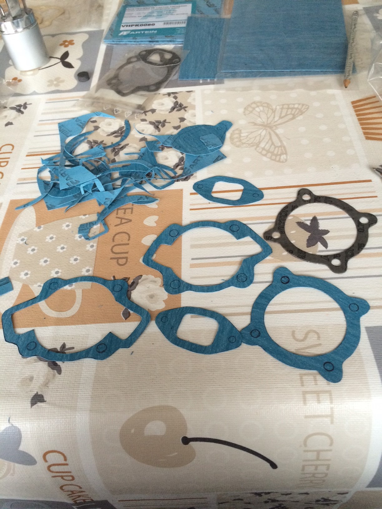

Hallo nochmal,
habe mir von Artein Dichtungspapier gekauft. Ist wohl bis 400 Grad Hitzebeständig.
Dazu noch ein Locheisensatz. Kann man immer mal gebrauchen.
Und dann durfte ich heute mal etwas basteln.
Alles weitere wird sich dann zeigen.
Willst du die beiden rechten Exemplare als Kopfdichtung verwenden?
Gesendet von meinem GT-P3100 mit Tapatalk
Jap.
Die dunklere ist der "originale Nachbau".
Wieso?
Naja, eigentlich ist ja
- keine vorgesehen.
- Außerdem vergrößerst du die Quetschkante ungemein (oder du distanzierst unten entsprechend aus),
- wodurch du die Steuerzeiten verschiebst.
- Das Ding steht am Innenradius permanent im Feuer und
- setzt sich sicher auch mit der Zeit.
- Weiterhin hast du kaum Wärmeübertrag vom Zylinder an den Kopf und umgekehrt.
Reichen die Argumente?
