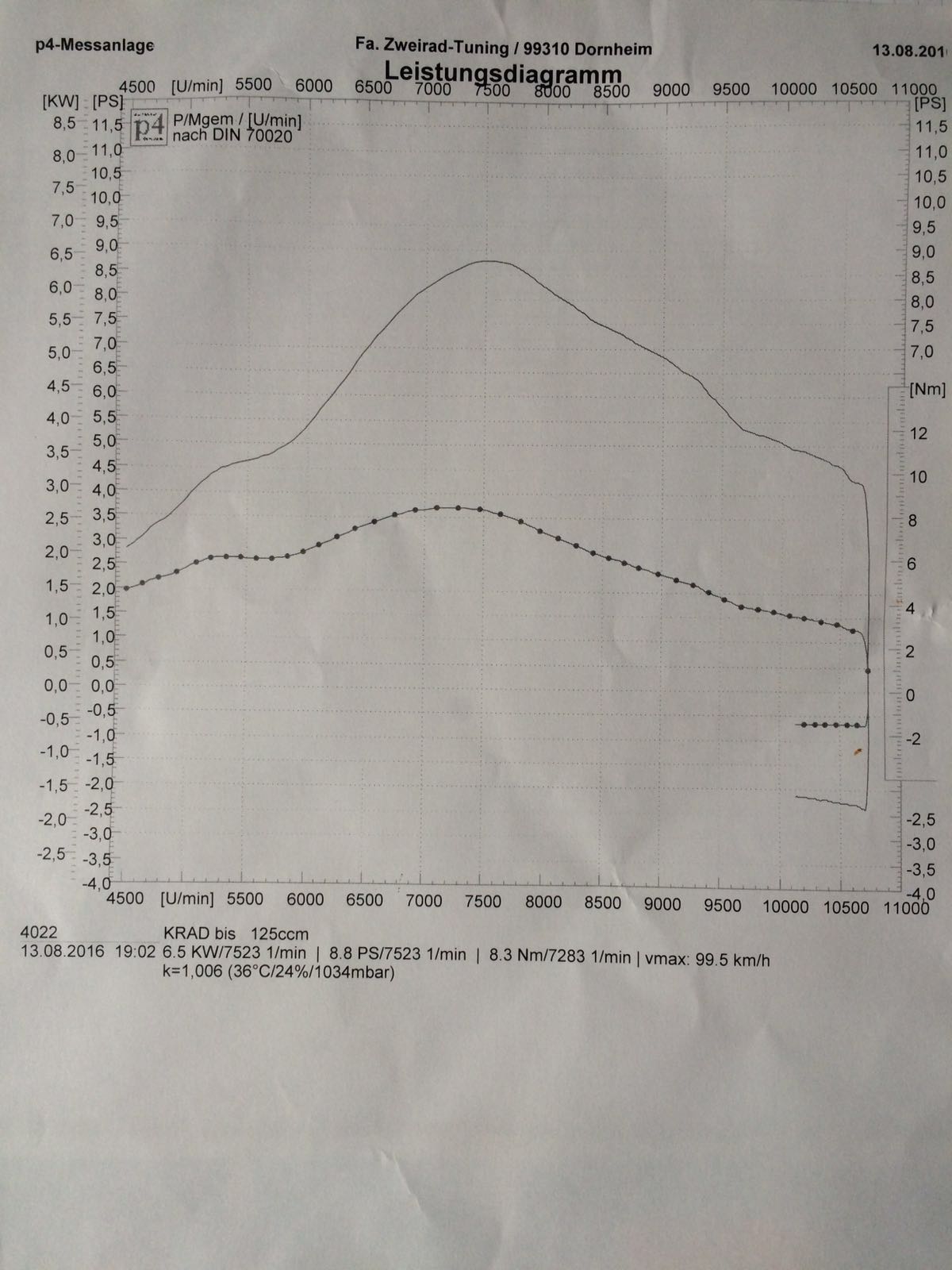

70er Sport mit 6v Elektronikzündung
Aoa2 -
