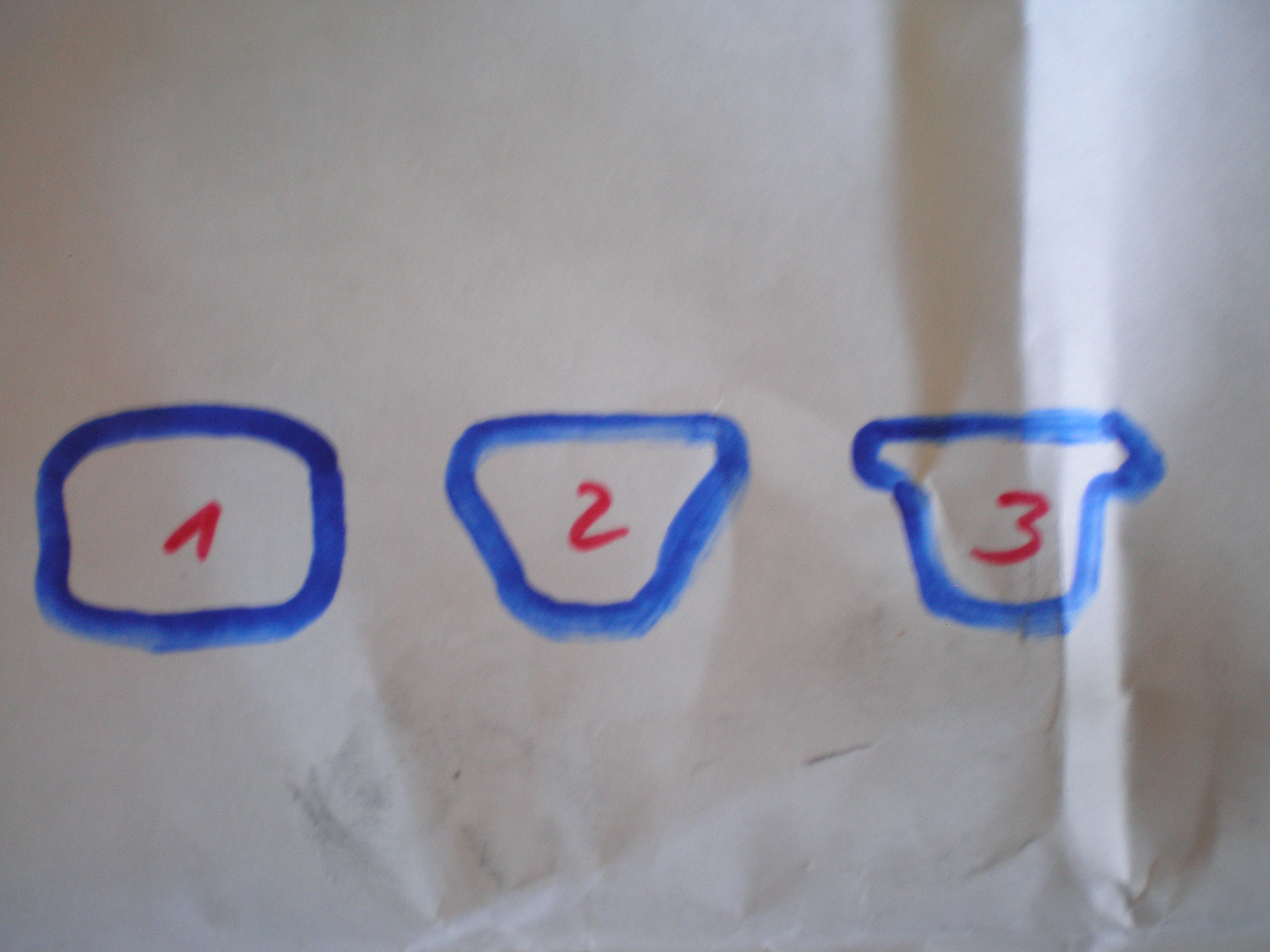

Pauschal könnte man vieleicht sagen:Oval- Geringere Drehzahlen,geringere Spitzenleistung, breites Band Wenn Auslassoberkante verrundet
Wenn Auslassoberkante verrundet hohe Haltbarkeit
Eckig- Hohe Spitzenleistung, hohe Drehzahlen, starke Spülverluste in unteren Drehzahlen, starker Resonanz-Kick Geringe Haltbarkeit
Trapez -Mittelweg zwischen Oval und Eckig, höhere Drehzahlen und mehr Spitzenleistung als Oval, mehr Band als eckig, spürbarer Resonanz-Kick,
Trapez- Derivate Auslass mit Steg, oder Rechteckig mit Nebenauslässen, oder T-Form -> maximales Band, bei maximaler Leistung, mit deutlichem Resonanz-Kick Hohe Haltbarkeit

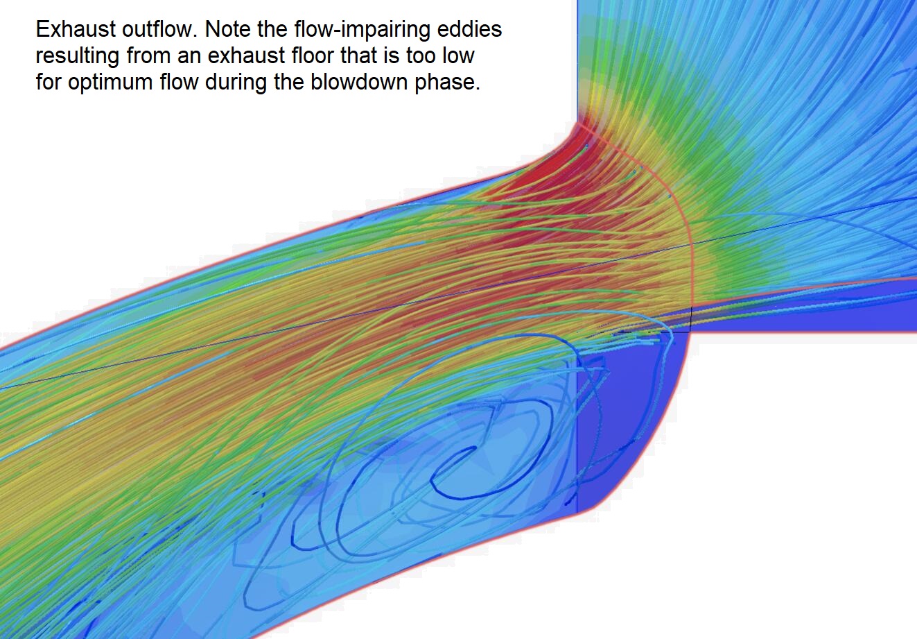

Um nochmal an das Thema Form und Größe des Auslasskanals anzuknüpfen, die Grafik hier zeigt gut, wie ein zu hoher Auslasskanal während des Vorauslasses Turbulenzen begünstigt.

Deshalb die Auslassoberkante großzügig verrunden!

Oval
Geringere Drehzahlen, geringer Resonanz-Kick, geringere Spitzenleistung, breites Band wenn Auslassoberkante verrundet, hohe Haltbarkeit.
Eckig
Hohe Spitzenleistung, hohe Drehzahlen, starke Spülverluste in unteren Drehzahlen, schmales Band, starker Resonanz-Kick, geringe Haltbarkeit.
Trapez
Mittelweg zwischen Oval und Eckig, höhere Drehzahlen und mehr Spitzenleistung als Oval, mehr Band als eckig, spürbarer Resonanz-Kick, in den meisten Fällen die beste Lösung! Wenn Auslassoberkante…flymo14. Juni 2022 um 17:57
