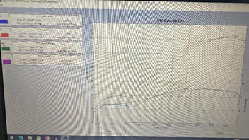

Wo liegt denn die ASZ des lt90reso?
Ich habe den Ltm85 letztens umgebaut und konnte bei niedriger ASZ im 85er Bereich gute Ergebnisse erzielen.
Wenn du auf dem Diagramm mit „SerienGK“ den aus dem originalen Simson Auspuff meinst, also gelochten Gegenkonus, dann ist das nicht verwunderlich, das er am zahmen 85er gut geht. AOA Anlagen gehen ja sicher ähnlich gut dann.Gesendet von iPhone mit Tapatalk
Genau! Ist der Serien GK mit lochblech davor! Habe noch etwas weiter getestet und noch mehr Potential gefunden
Ich meine im LT 90 Thema was von 176° ASZ gelesen zu haben

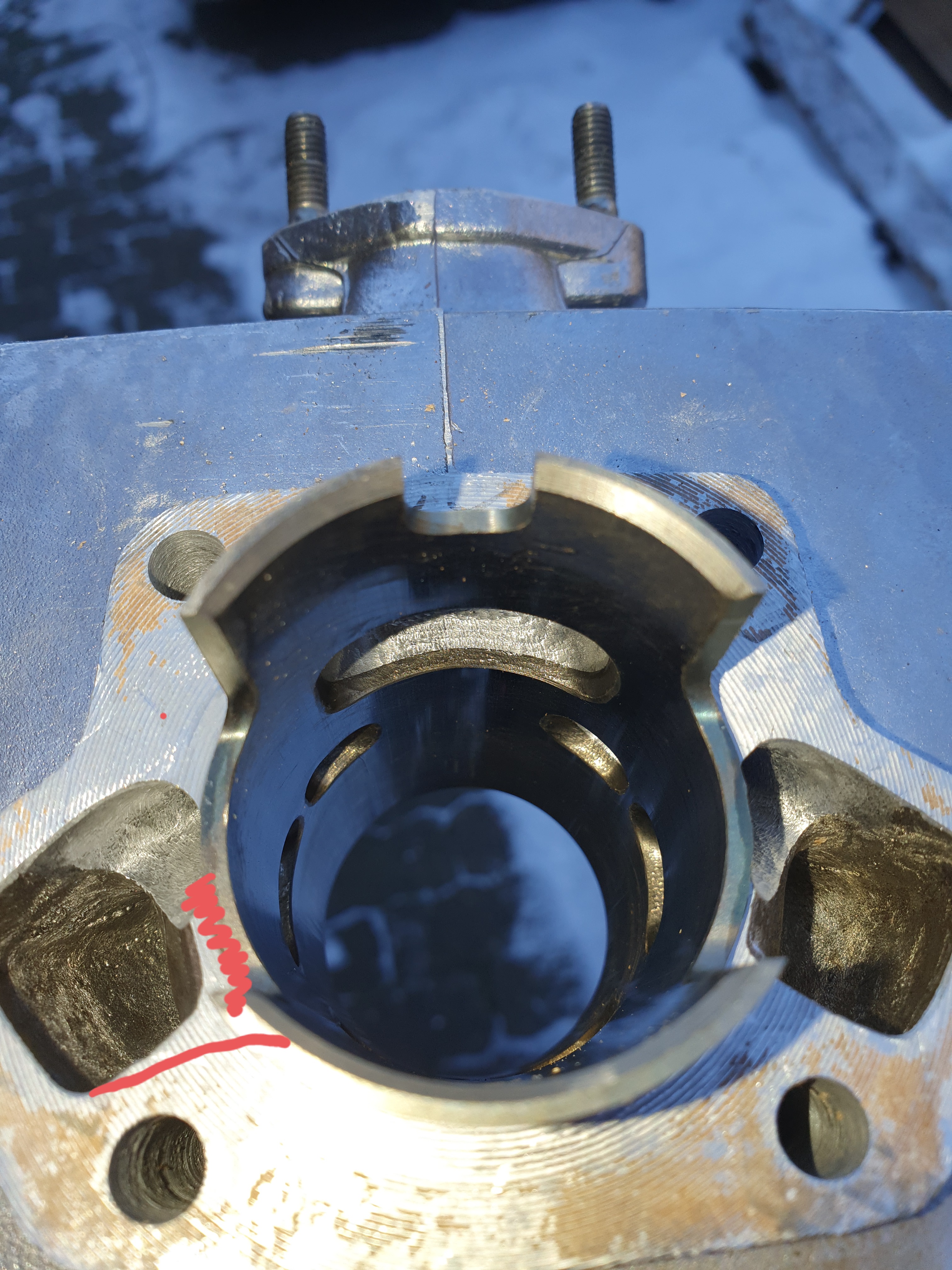

Moin,
Bringt es etwas am dem Revup60 Zylinder das Material an den eingezeichneten stellen weg zu nehmen und anzuschrägen?
Die Fußdichtung läuft an dem Roten Strich entlang und die Kante zwischen Kanal und Buchse was schraffiert ist auch weg zu nehmen?
Die andere Seite sieht von der kante her besser aus, kann man die Buchse mit anschrägen für eine bessere Spülung?Mfg
Sascha -
