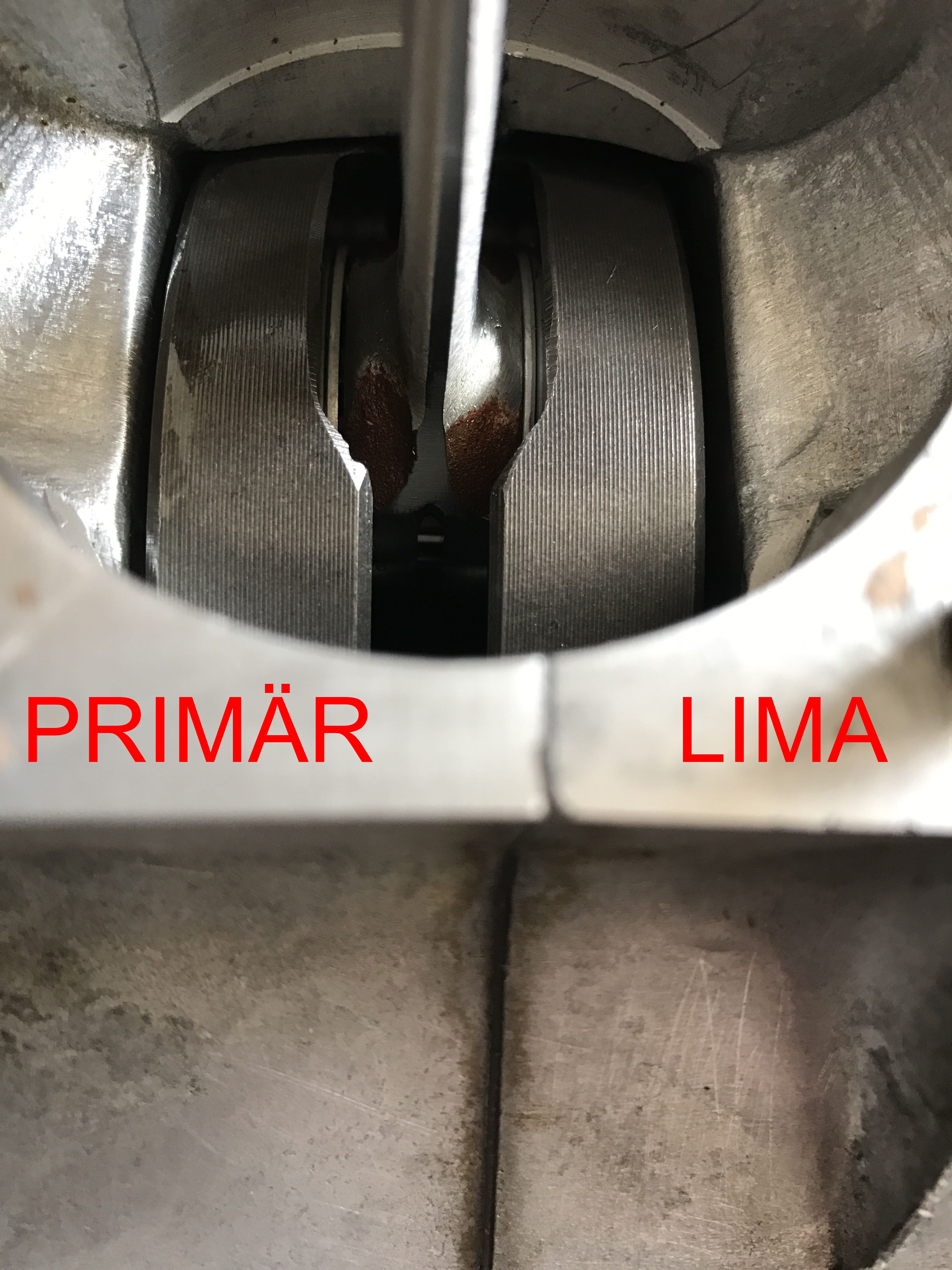

Hallo.
Mir ist heute aufgefalllen dass meine KW garnicht richtig mittig sitzt, siehe angefügtes Bild.
Ist das normal ?Es sieht so aus als wäre sie ein Stück mehr zur Primärseite versetzt.
Sie lässt sich auch nicht mit 2 Fingern leichtgängig drehen , man muss schon etwas mehr Kraft aufwenden.
Gehäuse wärmen und mit Gummihammer leichte Schläge auf das Gehäuse.
Das sind Verspannungen von der Montage. -
