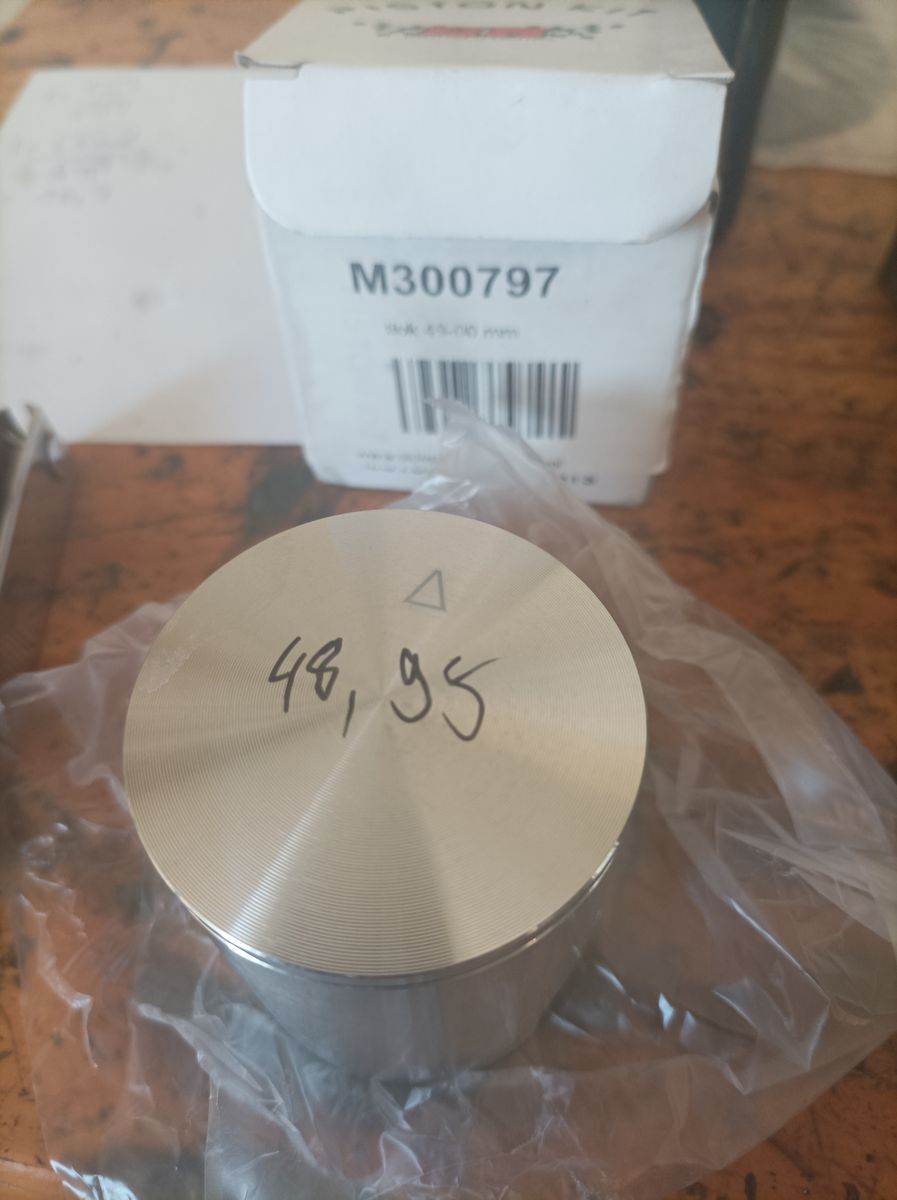

Die verbaut Easttuning in ihren 85er.
Letztens erst auf dem Tisch gehabt.
Erkennt man gut an diesem markanten Pfeil, ne.

Hatte den Kolben in 48.95, 48.96 und 48.97. Der Zufall entscheidet hier, welchen man geliefert bekommt.

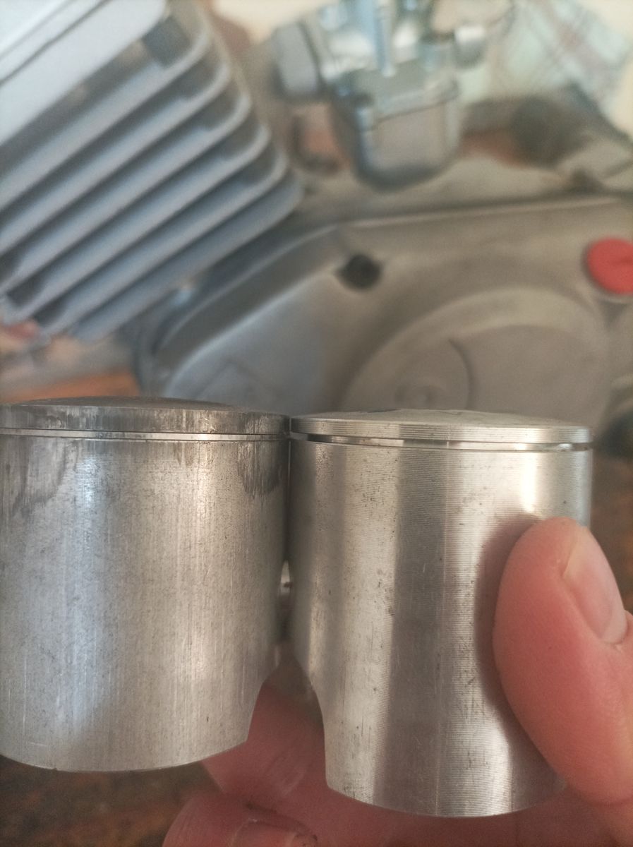

Ich hab auch Mal Fotos gemacht
Hier im Vergleich zum Barikit.
Kolbenboden ist halt mehr gewölbt und der Ring sitzt etwas weiter oben.

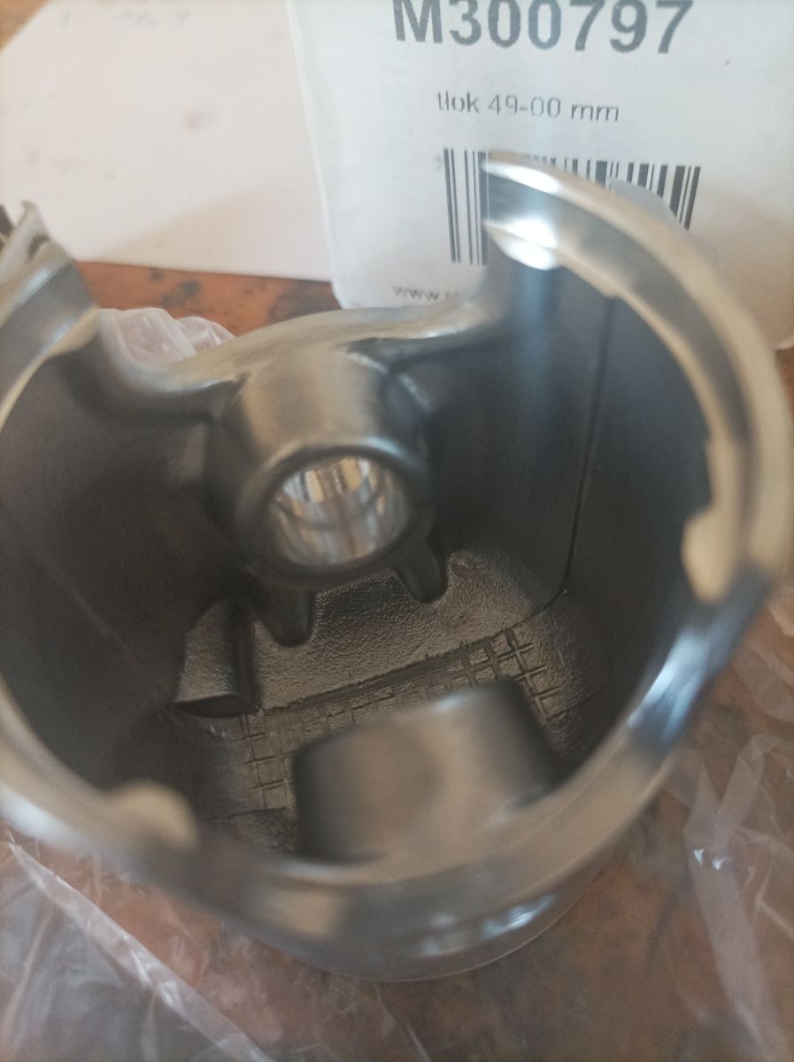

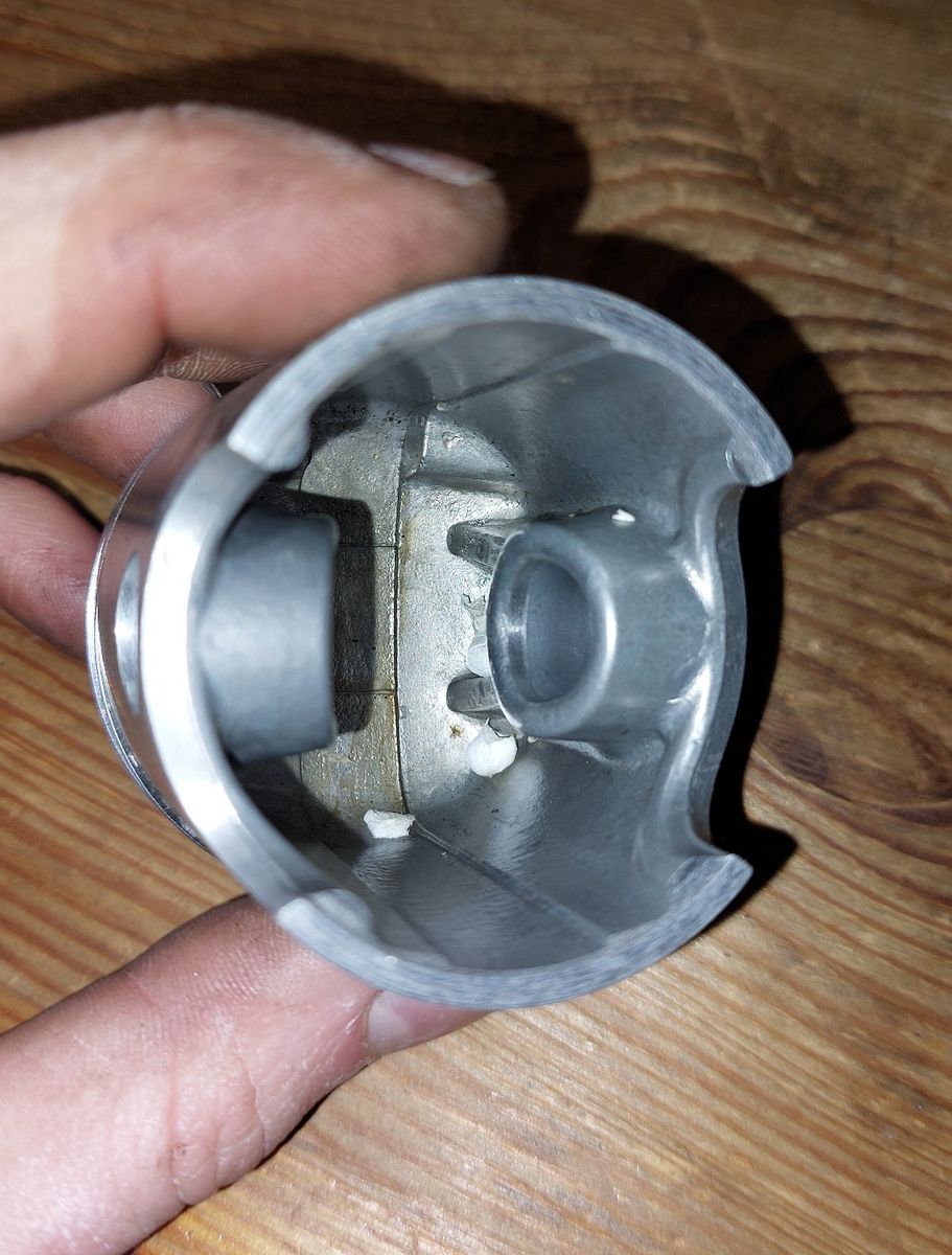

Deiner sieht innen anders aus.

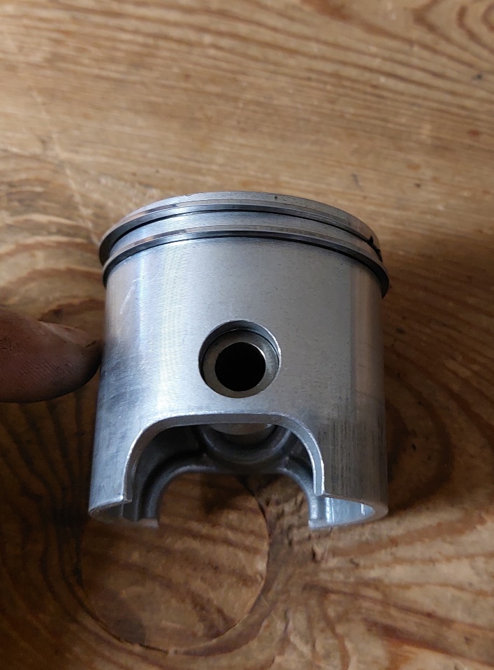

Und so der ZT Barikit
