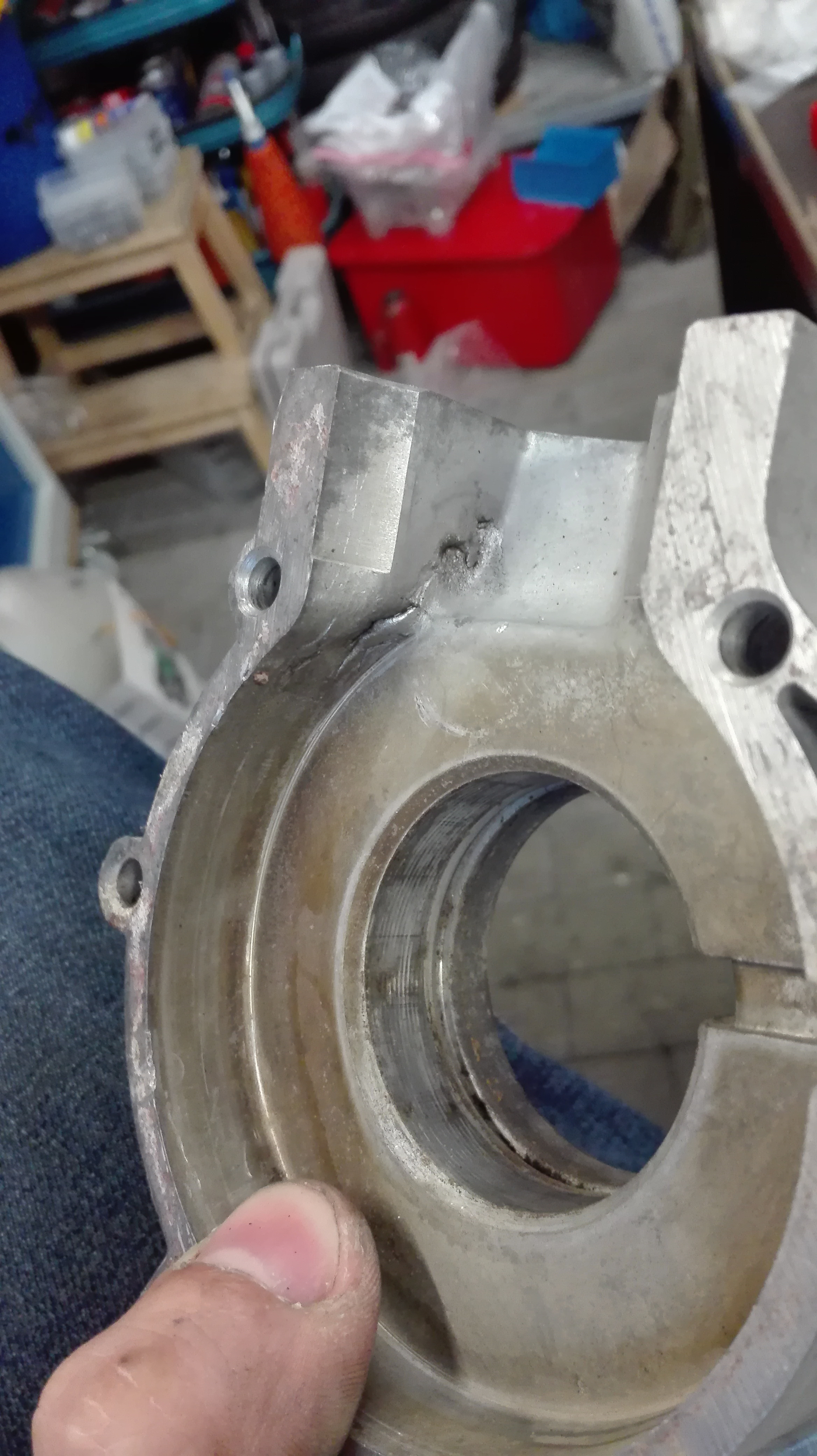

Mir wurde die Welle als wenig gelaufen verkauft, wie man sieht stimmt das wohl nicht ganz. :confused:
Was man da genau sieht sowie Schlussfolgerung....ich bin sicherlich nich der einzige der noch nie n unteren Pleulfuß angesehen hat
eigentl. sollte da eine durchgehend saubere Oberfläche herrschen, allerdings hat sich der Nadelkäfig irgendwie da heftig seitlich Links und Rechts eingearbeitet, so das nur in dem schmalen mittleren "Streifen" die Rollen geführt sind...aua!
Pleul verbogen oder der Kolben lief zu weit Aussenmittig oder Zylinderbohrung nicht 90° zur Kurbelachse.
Richtig böser 80/4

Voll mit der Bohrmaschine Jungä. Aber der sieht so aus als ob man den noch retten könnte.
Gesendet von meinem SM-T280 mit Tapatalk
Ein rettungsversuch wird bald erfolgen. Die Ergebnisse werde ich im Forum berichten.
