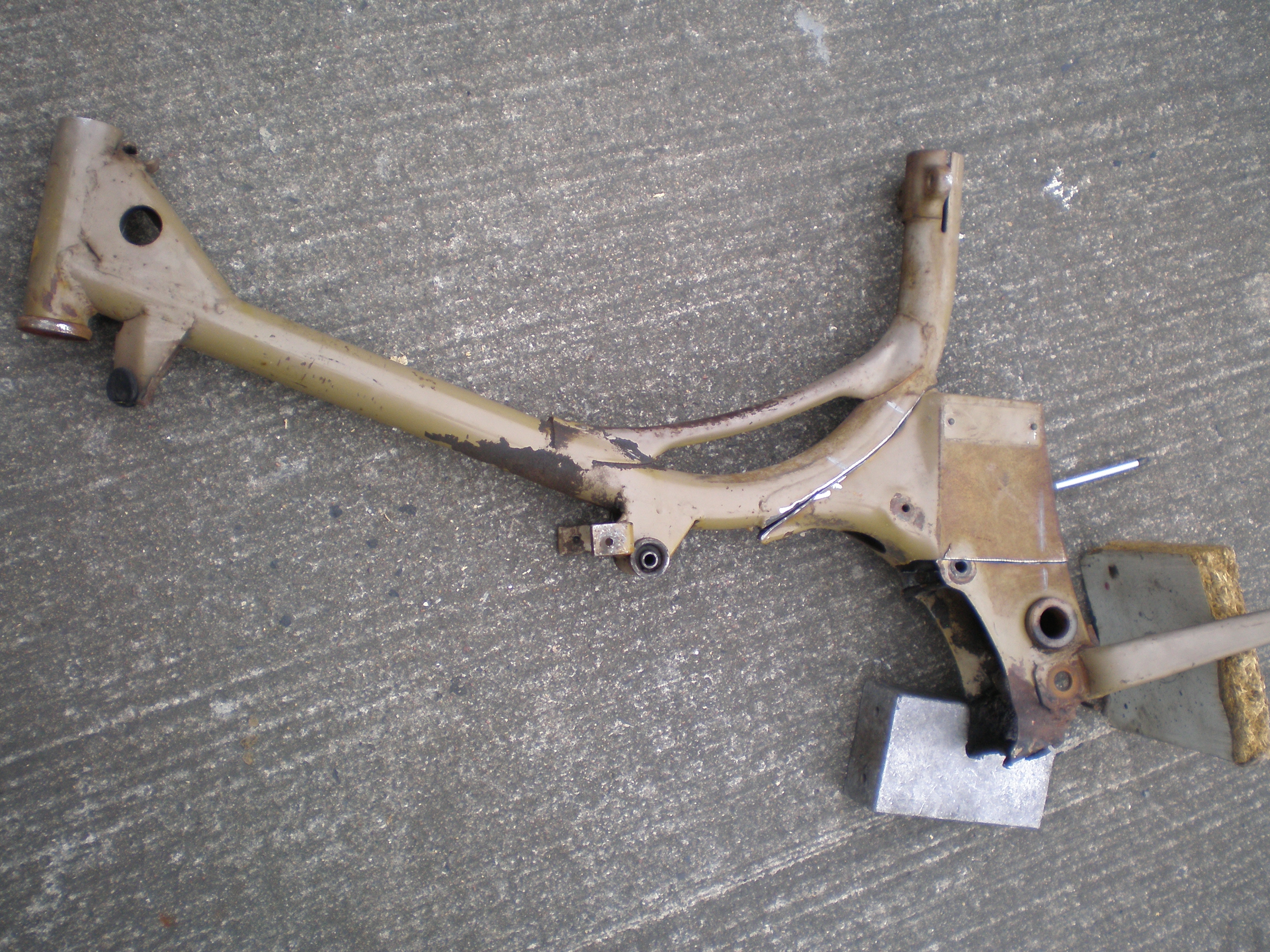

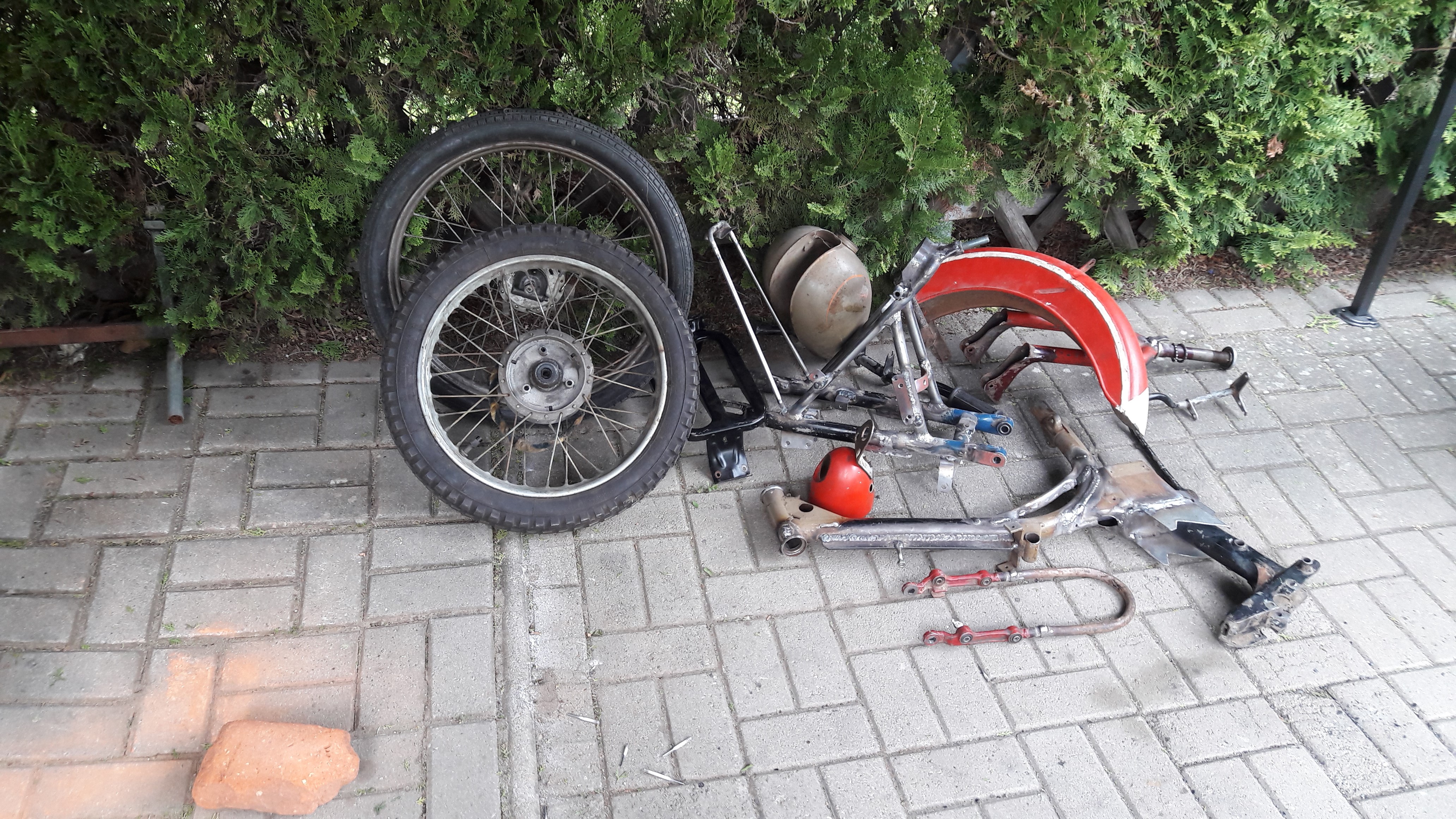

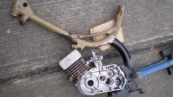

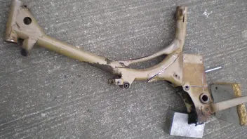

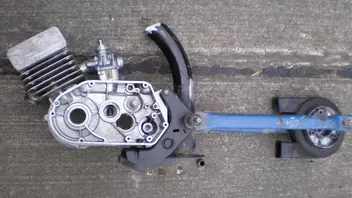

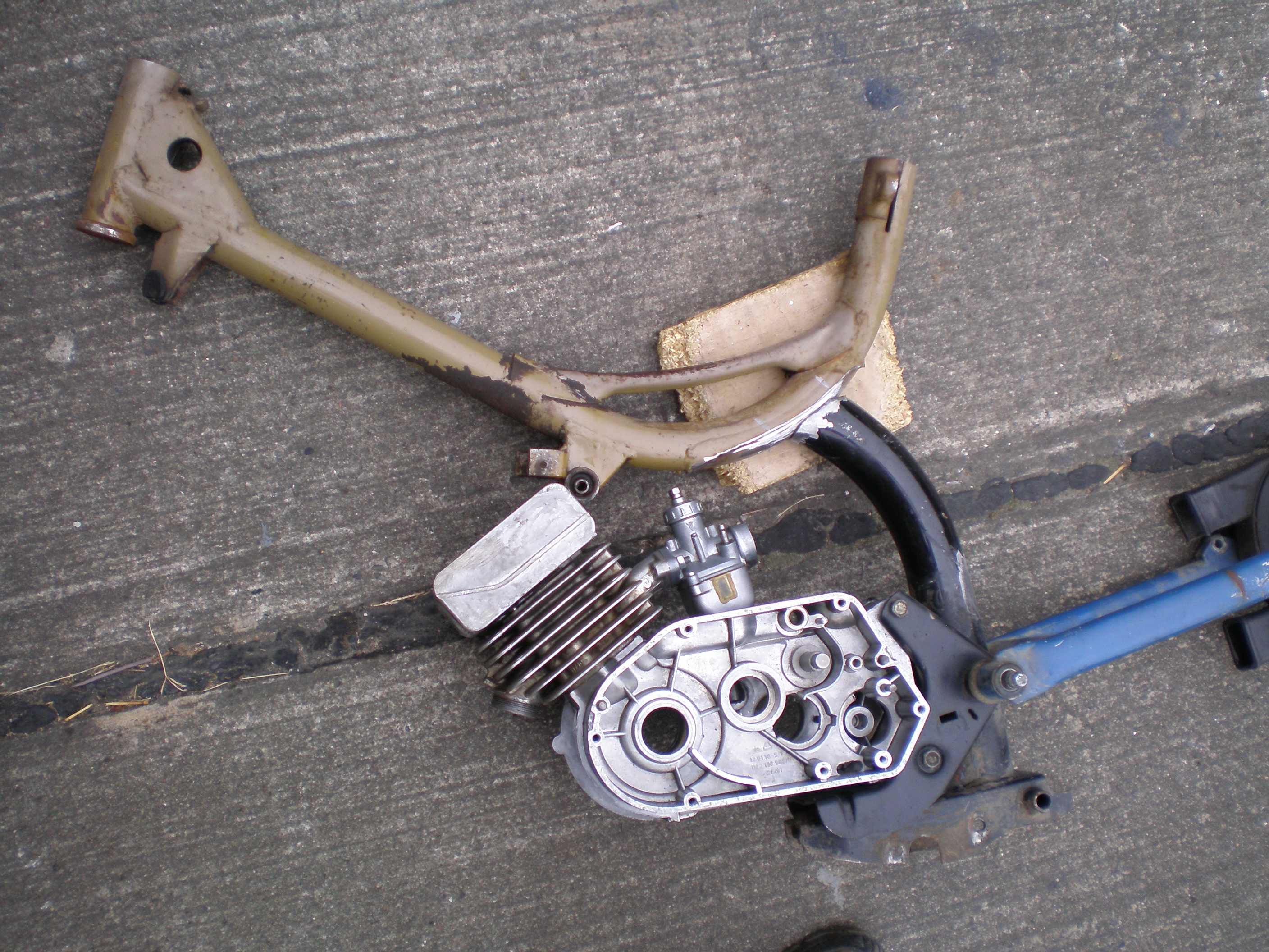

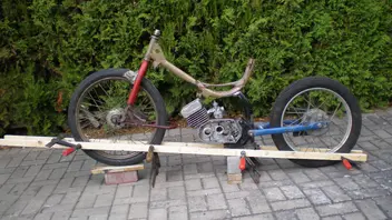

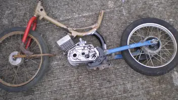

    Einige meiner Gefährten wurden nun nach und nach von Menschen mit Weitblick aus dem Schrottberg gezerrt und weggeschoben .In der Hoffnung auf ein besseres Leben wünschte ich mir insgeheim ,das auch ich bald einen neuen Besitzer finden würde...Doch eines Tages kamen Jugendliche mit einer großen Werkzeugtasche und schraubten mir mein Herz aus dem Rahmen ,das tat weh ! Aber ohne Herz kann ich doch nicht leben ! Von mir wurde nun immer mehr abgeschraubt ,bis ich nur noch ein unvollständiges Moped war ...Ich war totunglücklich ...

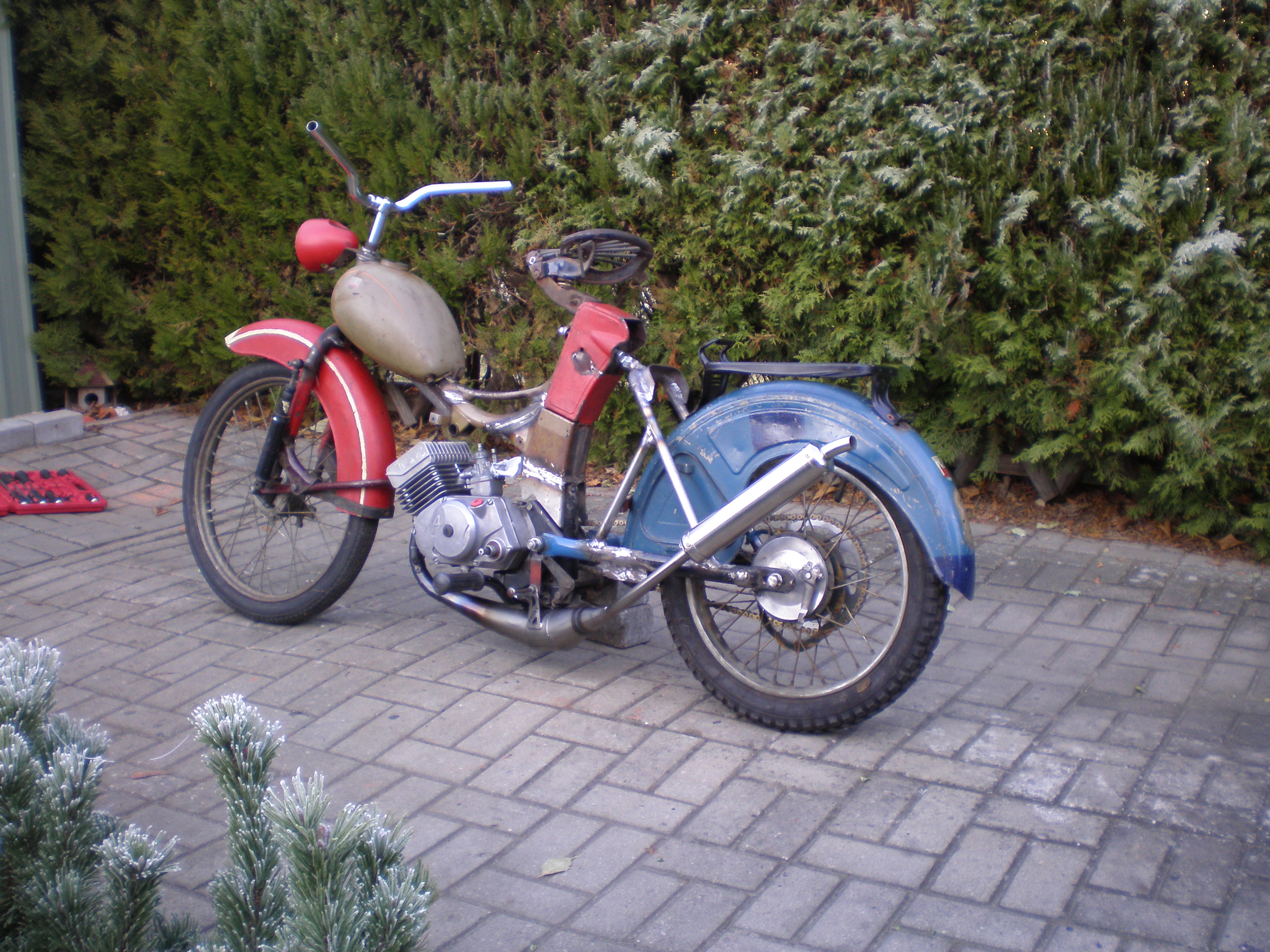

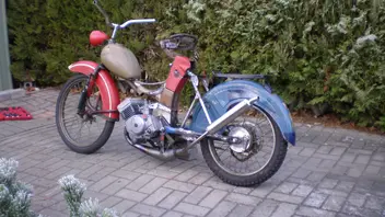

    Nach vielen Monaten unter freiem Himmel mit Hitze ,Kälte und Schnee und Regen ,wurden meine angerosteten Reste von einem mir fremden Menschen in eine dunkle Garage verschleppt .Ich hatte wohl einen neuen Besitzer gefunden ,aber was nutzt das ,ich bin ja doch nur noch ein Moped-Krüppel :cry: Ob ich jemals wieder fahren werde ? So vergingen wieder viele ,viele Jahre .Ich hatte zwar ein Dach über mir und es war trocken ,aber ich fühlte mich einsam und verlassen.Als ich schon fast die Hoffnung aufgegeben hatte ,öffnete sich vor einem halben Jahr das Garagentor ,mein Besitzer legte mich auf einen Anhänger und ich wurde durch die Stadt gefahren.Ich fühlte mich so glücklich und froh ,die frische Luft und die Sonne ...einfach nur herrlich .Ich fühlte mich plötzlich wie 1961...Zu Hause bei meinem Besitzer angekommen wurde ich vom Hänger genommen ,dort ich sah viele Werkzeuge liegen ,die mich hämisch angrinsten ...Plötzlich verspürte ich starke Schmerzen ,eine runde Scheibe fraß sich drehend und kreischend in mein Metall und mir wurde sehr warm ! Was macht denn der neue Besitzer mit mir ? Ich wurde auseinander geschnitten ! :cry: Das war´s dann wohl...sofort sind mir wieder die Worte des weisen SR 1 eingefallen ,der damals von Max sprach ... :crazy: Aber halt ,irgend etwas stimmte hier nicht ... Durch meine vertränten Augen sah ich auch einen traurigen Rahmen eines S 51 mit verbogenem Steuerrohr liegen ,dem ging es nun auch an den Kragen ...ääähm an`s Rohr ...Nach langem Messen und Probieren wurden wir nun beide zusammengeschweißt ! Man hätte uns ja wenigstens mal fragen können, ob wir das wollen .... Ich glaube eher der schneident -schweißende Typ ist sicher etwas verrückt ,so etwas macht man doch nicht .Oben SR 2 und unten S 51 ? Aber egal ,ich habe schon so viel Leid erfahren,viel schlimmer kann es nun wohl nicht mehr kommen und wir werden uns trotz Zwangsheirat schon vertragen ,wir sind doch beide aus Suhl !

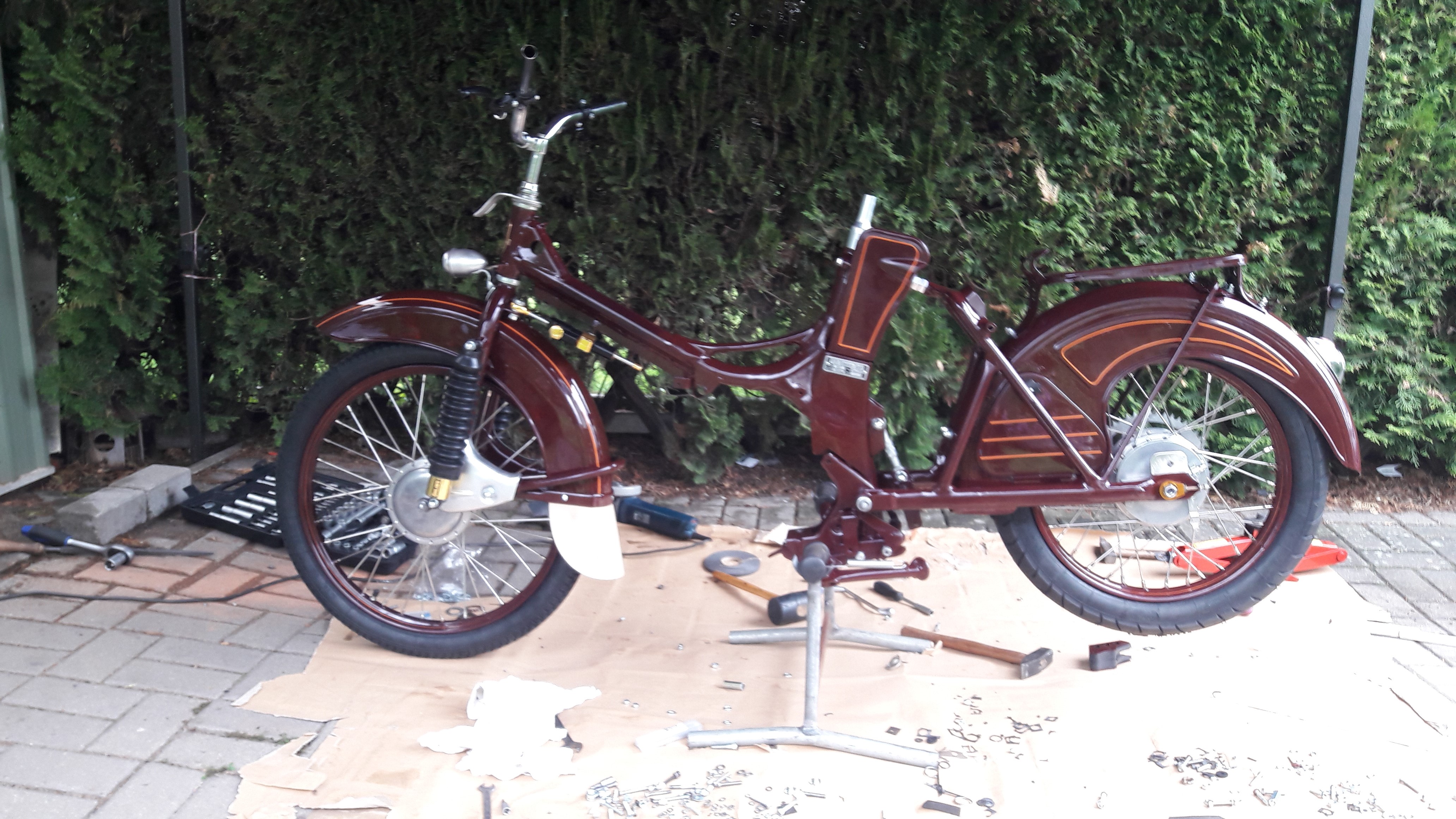

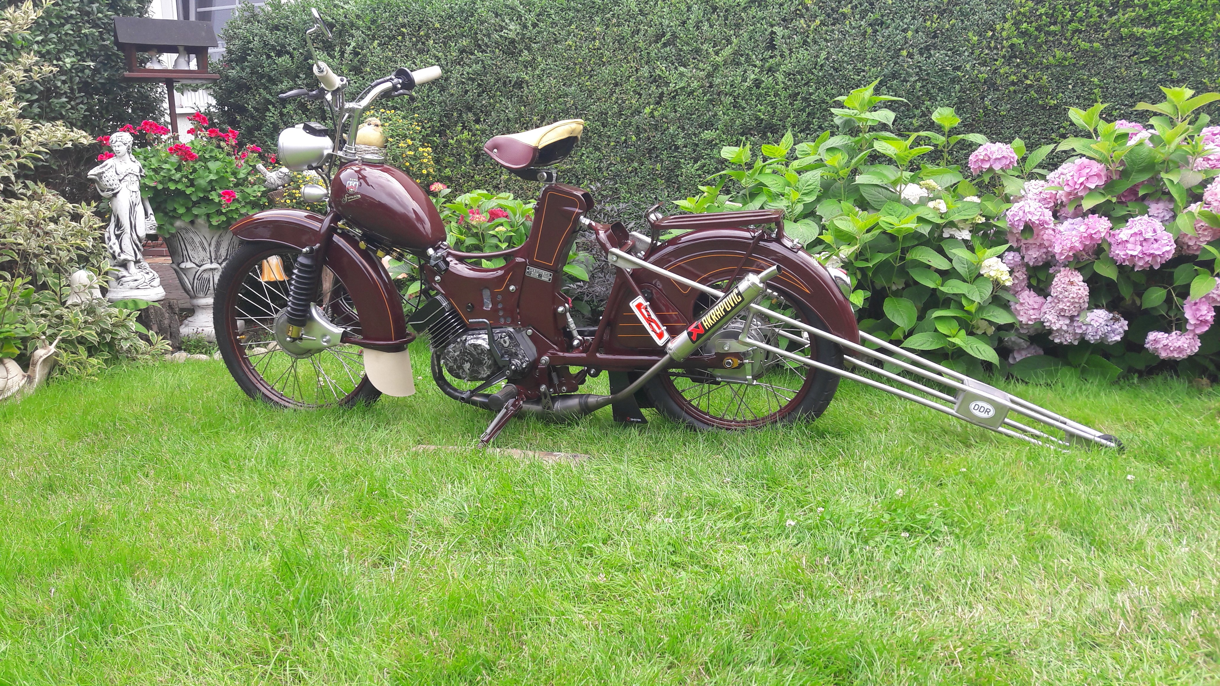

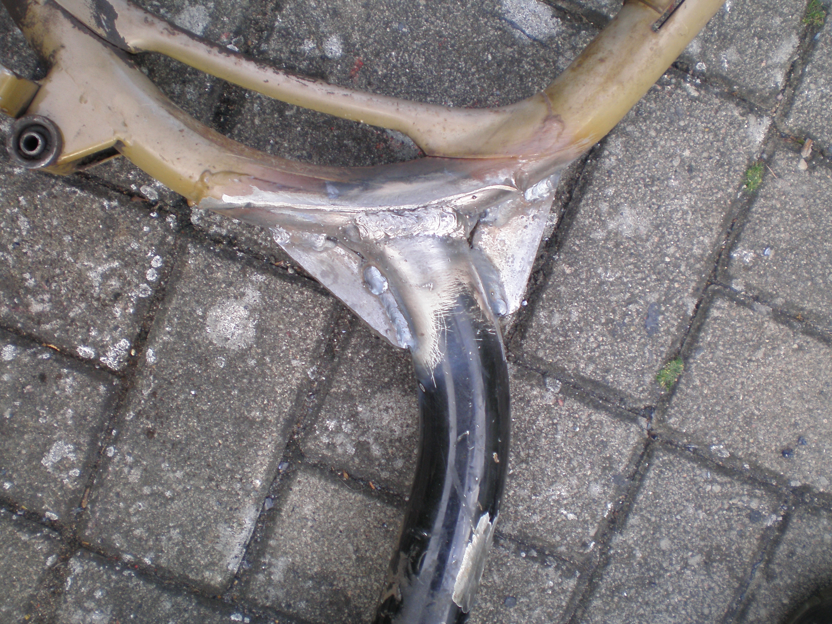

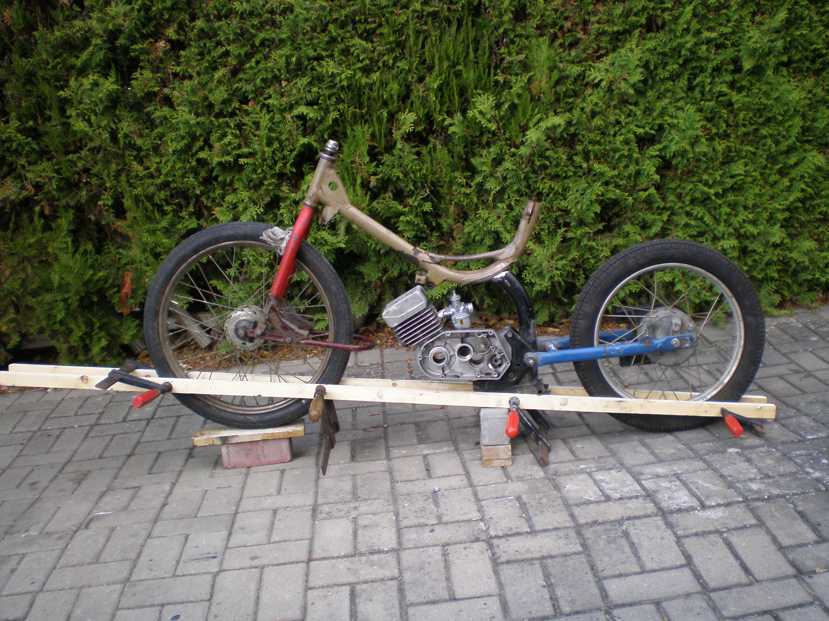

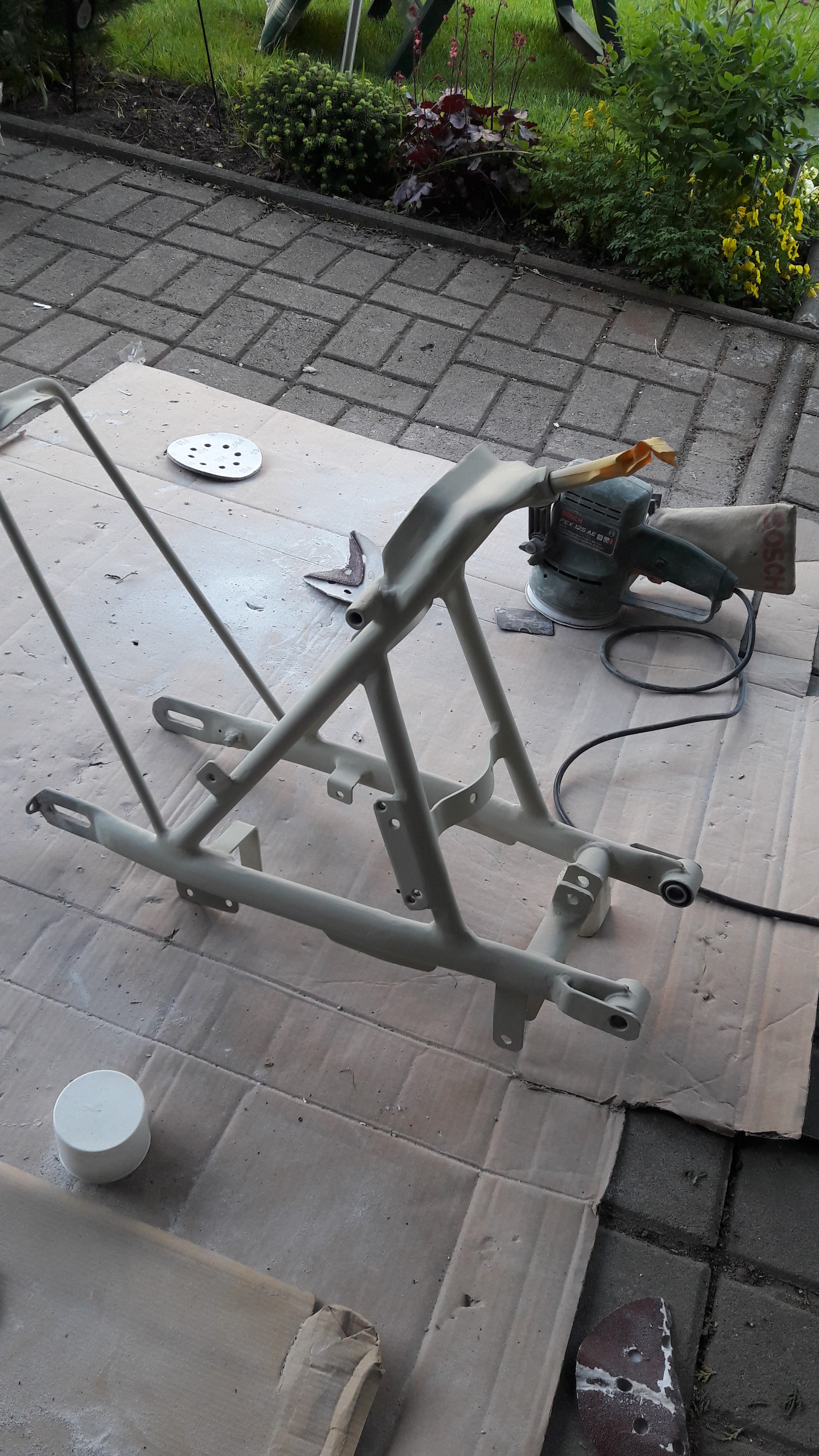

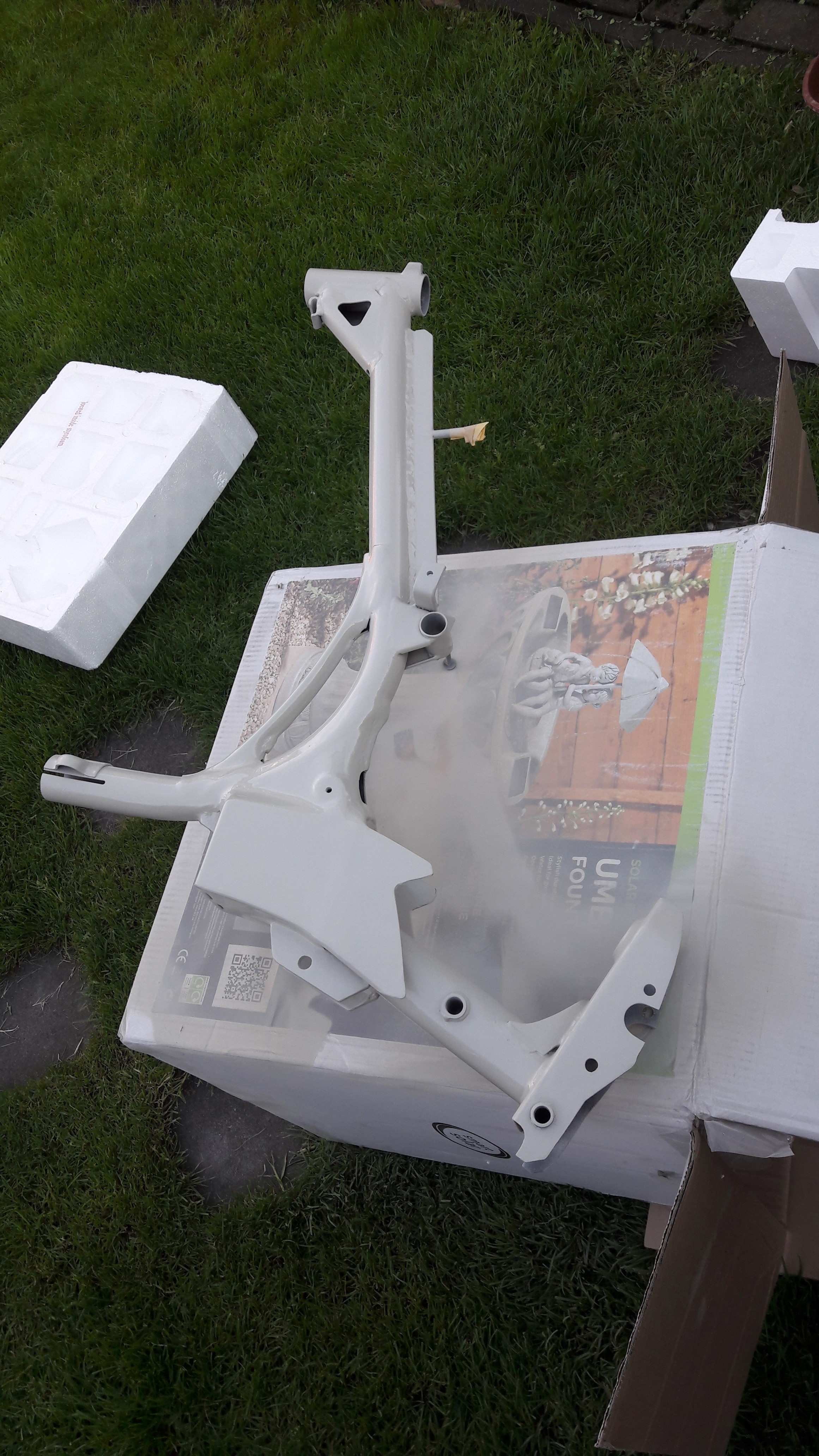

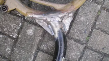

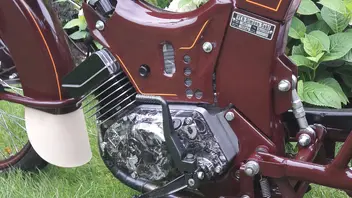

    Nach und nach wurde mein Äußeres immer mehr verändert . Ich fühlte mich auf einmal immer besser und heimlich konnte ich mein Spiegelbild im Lack eines geparkten Autos sehen ,naja ich war noch kunterbunt ,einige Teile aus fernen DDR-Zeiten die eigentlich zu ganz anderen SR2 gehörten, waren jetzt an mir angeschraubt .Aber auch gebogene Rohre und Bleche und ganz fremde Teile gehörten plötzlich zu mir .Und ich bekam endlich ein neues Herz ! Mein Besitzer meinte mal ,mein neues Herz wurde von einem süddeutschen Straßenbauer mit Pudelmütze gebaut,der wohl Thomas heißt und sich bestens mit solchen Herzen auskennt ... Wie dem auch sei ,es fühlt sich gut an !
    Dem Thomas zu Ehren habe ich an meinem Zylinderkopf "BT" zu stehen. So wird er wohl in Tunerkreisen genannt...

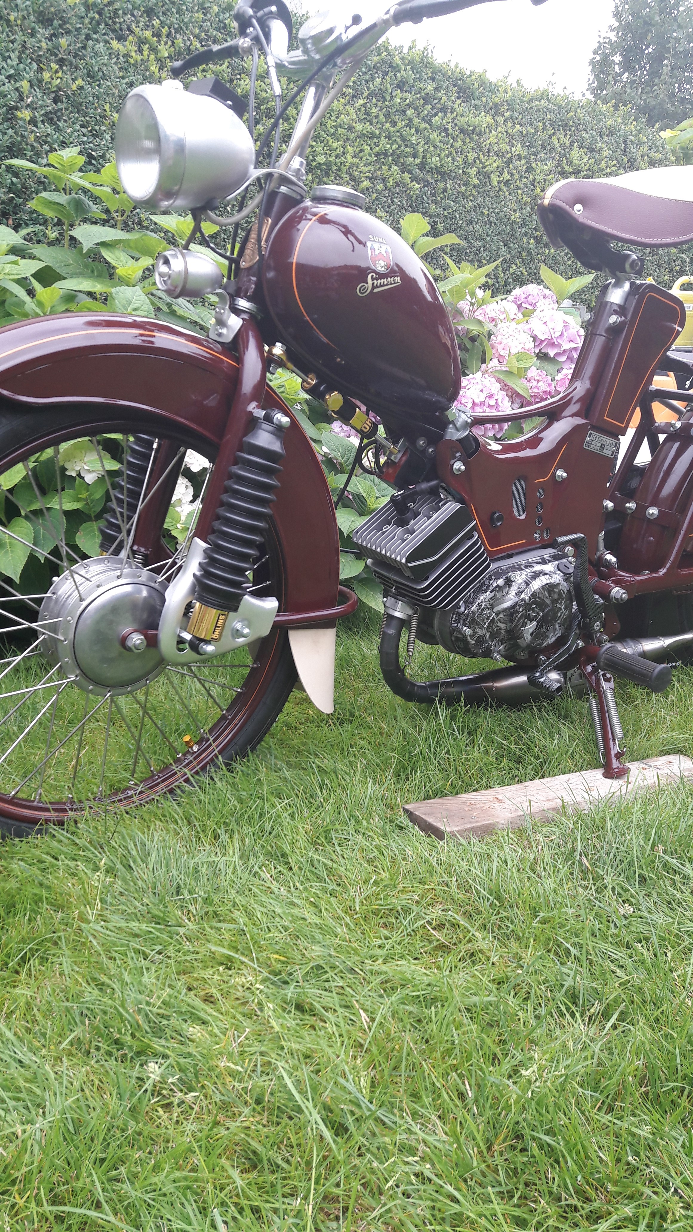

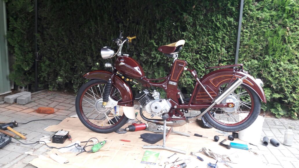

    Ich kann auf einmal viel schneller fahren als in meiner Jugendzeit und ich bin ganz schön laut ! Und seitdem ich eine neue, maronbraune Farbe mit Streifen bekommen habe ,bin ich sogar ein wenig eitel geworden ...
    Jeder Tropfen Benzin der in meinen Tank fließt, ist Balsam für meine geschundene Mopedseele und mein neues Leben lässt mich alles Schlechte aus der Vergangenheit vergessen .Ich weiß ,das ich mit meinem neuen Besitzer einen Freund für´s Leben gefunden habe und ich freue mich schon auf das was da kommt ...Wir beide zusammen sind schon über 110 Jahre alt , wer weiß, wie weit uns unser gemeinsamer Weg noch führt ...ich bin bereit !
    Wie ich so mitbekommen habe ,soll ich nun wohl mit meinen Geschwistern aus Suhl auf glatten ,schwarzen Straßen Beschleunigungsrennen fahren... Vielleicht treffe ich ja dort welche vom Schrottplatz wieder ? Das wäre toll und wir hätten uns sicher viel zu erzählen ! Mein neuer Besitzer ,der im übrigen Jörg heißt und schon Opa ist und dabei sogar noch ein wenig älter ist als ich ,will das so,was soll ich machen ? Hmmm,schaffen wir beiden Alten das überhaupt ? Wir werden sehen ...Und weil meine Lampe beim Beschleunigen in den Himmel leuchten wollte ,habe ich jetzt so seltsame Rohre mit einem Rad an meinem Hintern angeschraubt . Da ich ja nun schon etwas alt und zittrig bin , soll mich das goldene Ding unter meinem Tank in der Spur halten und damit ich vor Übermut nicht hüpfe und springe , sind an der Vordergabel so eigenartig schwarze Dinger angeschraubt .
    Ich bin ja nun schnell geworden ,aber schnell genug um Ruhm und Ehre einzufahren ? Hoffentlich stört da nicht mein Hüftspeck und Übergewicht gegen die leichten ,rasenden Rahmen mit Fahrradreifen ...Ich rechne mir nur wenig Chancen aus ...so kräftig ist mein neues Herz nun auch wieder nicht ...Aber ich bin verdammt froh ,ein zweites Leben geschenkt bekommen zu haben .Dafür bin ich Jörg sehr ,sehr dankbar !!! Wenn ich auch nicht der Schnellste bin ,bin ich aber davon überzeugt ,das sich die Menschen freuen werden mich wieder fahren zu sehen ( besonders die Alten ). Vielleicht sieht mich ja mein allererster Besitzer wieder...Der wird sich ärgern ,mich einfach so weggeworfen zu haben ,dem werd ich´s zeigen !!!
    Liebe Simson-Freunde , nun habe ich auch meinen Eingangs erwähnten Namen erhalten ,auf meinem angeschraubten Kennzeichen steht : " Plan - B " .Ja das bin ich ! Aber wo es einen "Plan- B " gibt ,muß es doch auch einen " Plan- A " gegeben haben ... Richtig ,das wäre so ein rasender Rahmen gewesen ! So wie die meisten ,die mich wohl überholen werden ...Aber ich fühle mich sehr wohl so wie ich bin . Mich erkennt man und jeder weiß wer ich bin ! Und dabei sein ist alles und es gibt sehr viele nette Menschen dort und die würden heute keine Simson wegwerfen !!! Niemals ! Wetten ? Und diese Wette würde ich sogar gewinnen !!!

    Boah Jörg! Was für ein geiles Ergebnis! Den kannst du beim Harzring gerne auch beim Show&Shine hinstellen- mit guten Chancen.[emoji123][emoji123][emoji123]
    Auf jeden Fall!!!! :cheers:
  • Wow, das sieht sehr geil aus!!
    Richtig stimmig!

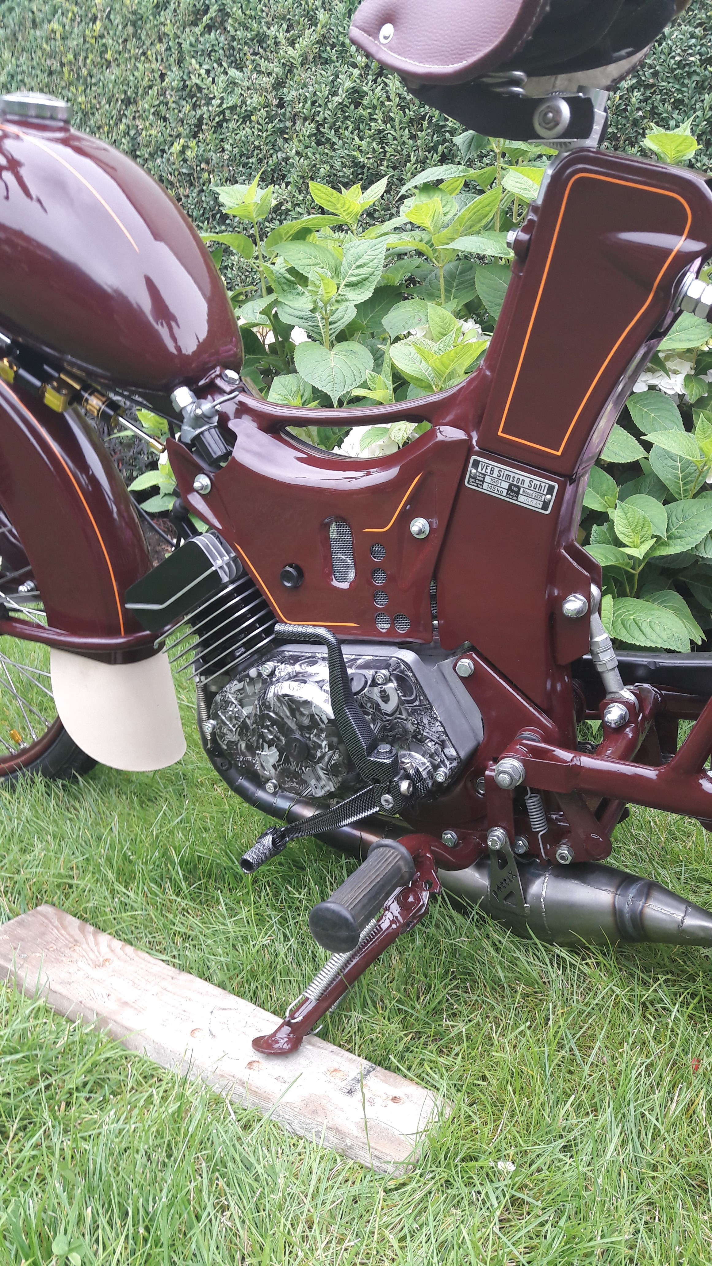

  • Richtig scharfer Umbau. Wiedererkennungswert over 9000 :D

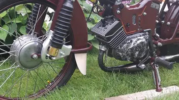

    Erzähl mal bitte paar Details über den Motor ;)
  • Superklasse Umbau und eine schöne Geschichte dazu. Die hab ich mit Freude gelesen. Die klassische Optik macht sich wirklich extrem gut.
    Aber was mich interessiert ist, ob diese Wheelie Bars wirklich gebraucht werden, oder ist das mehr Show?

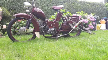

  • Erstmal vielen Dank für das durchweg positive Feedback ... :cheers: Ich habe mein Ziel damit erreicht , Liebhabern der Marke Simson bzw. der alten Osttechnik allgemein und natürlich mir selbst ,eine Freude zu bereiten .Auf diese Idee bin ich gekommen ,weil die rasenden Rahmen zwar schnell ,aber nicht unbedingt vom Laien als Simson-Fahrzeug zu erkennen sind .Ja ich weiß ,es geht hier um Beschleunigung und nicht um Optik :hammer: und es ist und bleibt eine Gratwanderung meinerseits ...Obwohl es auch sehr schöne "Rahmen-Sprinter ",wie z.b den von Ifram , gibt . Ich hatte auch schon über einen Start in der Serienklasse ,in der ja nun wieder zu erkennen ist was das fährt ...,nachgedacht . Leider würde mein SR2 nicht den Regeln in dieser Klasse entsprechen , ein technischer Umbau würde die Raceoptik zerstören und es gäbe einen Leistungsverlust . Also muß ich bei den " Großen " ran ;) ...Außerdem wollte ich unbedingt ein optisch wirklich altes Teil aus den Anfangsjahren der DDR-Mopeds an den Start bringen.
    Wenn jetzt nun jemand meint " wie konnte der denn nur ,der schöne SR2 "...stimmt das sicherlich zum Teil .Aber ich habe durch den Umbau und die Farbgebung der Einzelteile versucht ,den SR2 als solchen ,noch immer für jedermann erkennbar zu lassen . Und der SR2 wurde wirklich von mir vom Schrottplatz unseres Garagenhofes geborgen ...Hätte ich das damals nicht getan ,gäbe es diese Story nicht ...Ein wenig dichterische Freiheit im obigen Text ist selbstverständlich vorhanden ,so viele Mopeds waren es nun auch wieder nicht ,die da auf dem Schrott so rumlagen .Aber wenn sich mal jemand an die Wendezeiten zurück erinnert ,wird er mir Recht geben ,das Simson-Mopeds aller Art massenhaft verschrottet wurden und tatsächlich wie der letzte Dreck gehandelt wurden .Da wurden die heutigen Objekte der Begierde für eine Flasche Schnaps oder eine Kiste Bier oder für eben für nichts abgegeben .Ich erinnere mich noch sehr gut an einen alten Herrn ,der seinen SR2 im Museeumszustand zum Schrotthändler schob und ich es nicht schaffte, ihn davon abzuhalten :wallknocking:
    Ein Kumpel hatte bis zu 20 Mopeds im Schuppen ,die ihm die Leute aus dem Dorf einfach so vorbei gebracht haben .Nur der Umstand ,das sein Vater dem Treiben irgendwann einen Riegel vorgeschoben hat und ihm buchstäblich die Pistole auf die Brust gesetzt hat ,lies die meisten Simson im Schrottcontainer enden .Erzählt er heute davon ,merkt man ihm die Wehmut immer noch an ...Aber so war das eben damals und so mancher wird sich mit dem heutigen Wissen darüber ärgern .

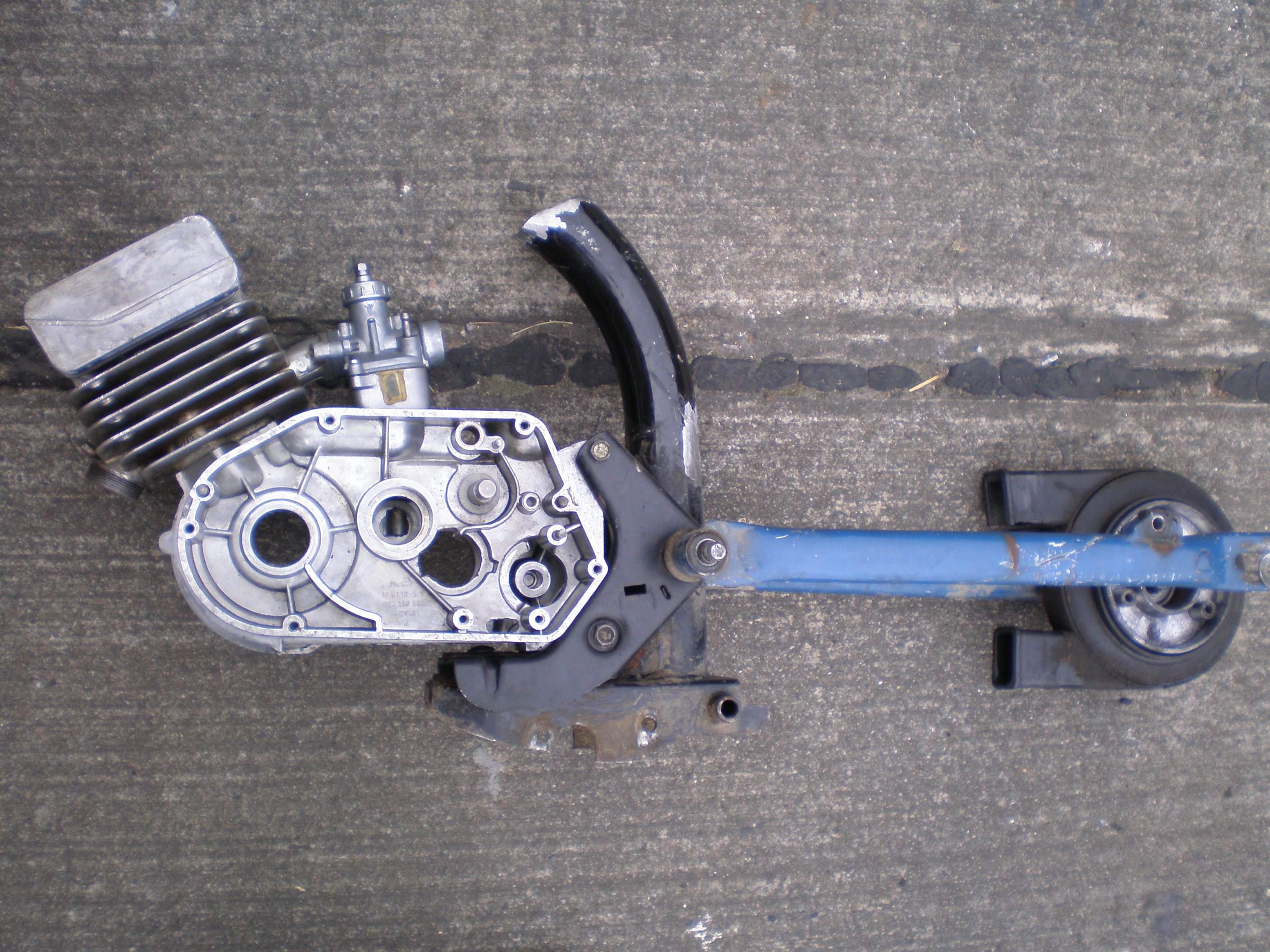

    Nun zu den Fragen die gestellt wurden .Der 60er Motor und Auspuff ist der von Boratommi bzw. Pattex vom Tuner -Battle 2015.Das war schon mal eine sehr gute Basis .Verändert wurden von mir die damaligen Reglementeinschränkungen bezüglich Vergaser und Kanalgestaltung des Motorgehäuses .Auch mußte das 2/3/4/5 -Getriebe einem 5 G - ZT-Getriebe mit langem Ersten weichen .
    Tcha ,braucht man eine Wheeliebar ? Ja ,für diesen Antrieb schon .Das Hinterrad ist beim Start permanent am durchdrehen ...Ich konnte mir nun aussuchen ,durchdrehendes Hinterrad oder steigendes Vorderrad.Ich habe mich für ersteres entschieden ... ;)
    Der erste ernste Einsatz wird für Plan B und mich Ende August in Meyenburg sein .Desweiteren sind Starts in Bernau und Finowfurt angedacht .Da muß einfach der Spaß im Vordergrund stehen ,denn mit dem Übergewicht werde ich tatsächlich kaum reelle Chancen auf vordere Plätze haben .Schade das beim K.O. System schon alles recht schnell vorbei sein kann ,ein schnellerer Gegner -das wars ...Aber es zählt der olympische Gedanke ! :thumbup:

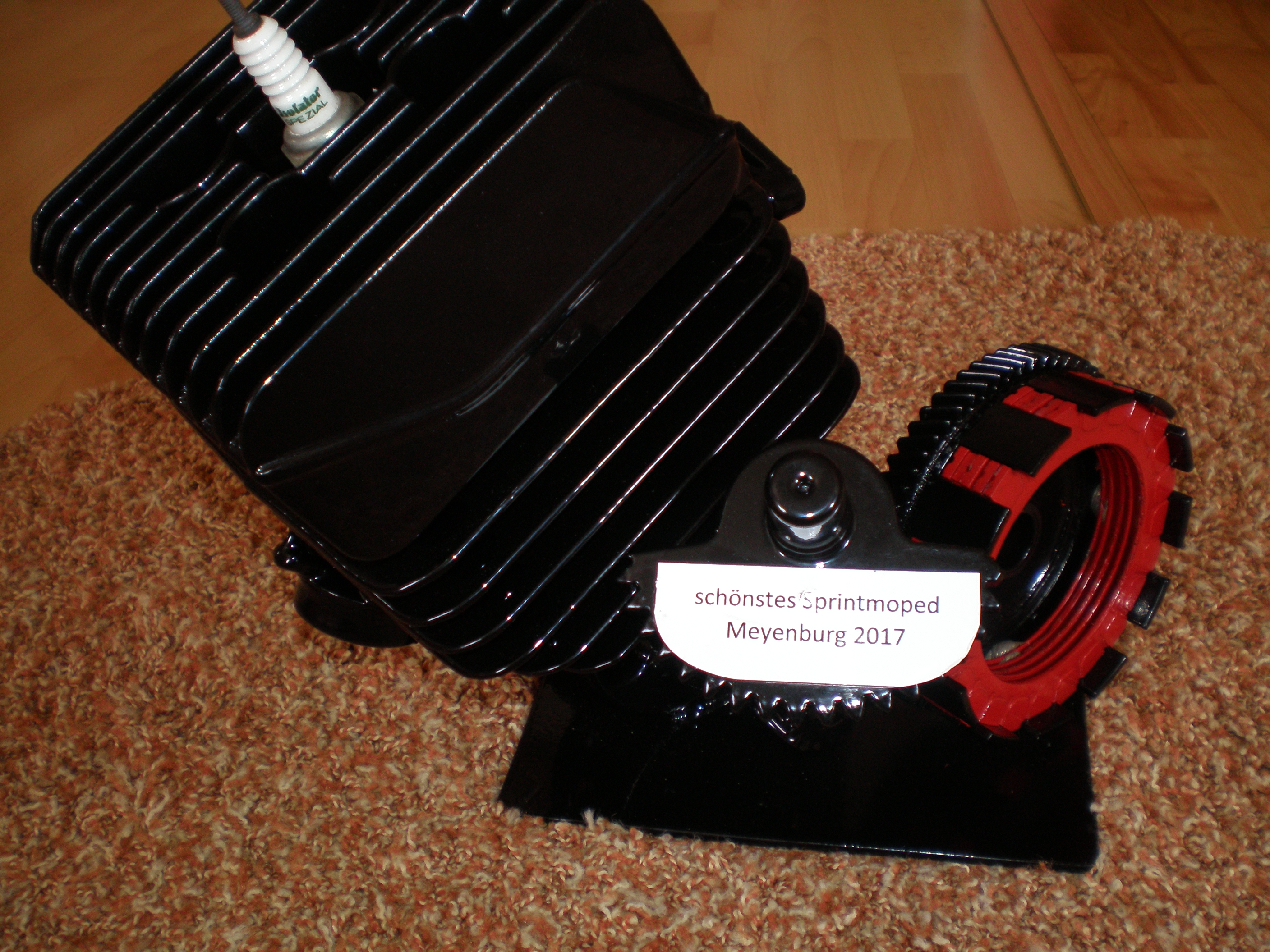

    Am späten Nachmittag war dann die Siegerehrung ,an dem die tollen Pokale übergeben wurden .TRT hatte sich für mich eine Riesenüberraschung einfallen lassen ,die wirklich bis zum Schluß mir gegenüber geheim gehalten wurde ...Ich mußte mit meinem SR2 vor die Bühne und dort bekam ich mit einem Kloß im Hals einen Sonderpreis für das schönste Sprintmoped .Als ich dann noch ein paar Worte dazu sagen sollte ,hatte ich Mühe ,mich nicht von meinen Emotionen überollen zu lassen ...An dieser Stelle noch mal vielen Dank an alle Macher ,das alles so reibungslos geklappt hat .Hier merkt man deutlich ,das hier Leute am Werk waren ,die ihr Handwerk verstehen und wissen worauf es ankommt .Und das die Sicherheit der Fahrer ganz groß geschrieben wird ,hat man an der " Kleiderordnung " gespürt ,auch wenn es dem einen oder anderen nicht so gepaßt hat ...Die Sicherheit der Fahrer geht nun mal vor ,und wer zig Euro in seinen Sprinter steckt ,sollte seine eigene Schutzkleidung nicht vernachlässigen und diese Euros auch noch übrig haben .
    Ich zeige Euch jetzt mal meinen Preis ,auf den ich sehr stolz bin ...
