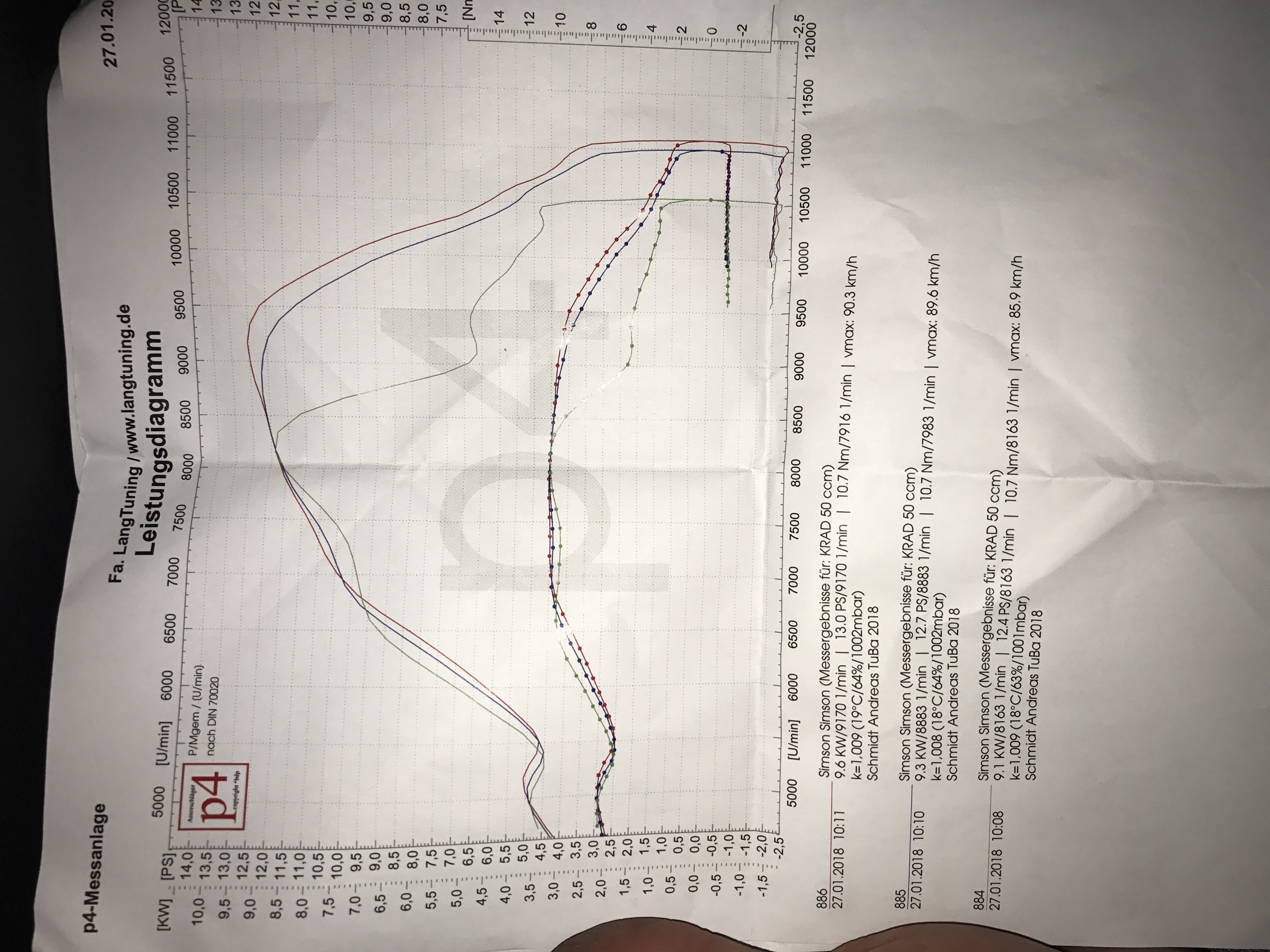

Hier mal meine Tuba Kurven.
Motor 71ccm 2Kanal
22mm Mikuni, reduziert auf 21,2mm
Ignitech
Automatisch verstellender Auspuff
Motor leistet üblich seinen Dienst beim Sprintrennen und wurde fürs Tuba nicht geändert, lediglich anderer Vergaser und Auspuff dran.
Hier auch noch mal schönen Dank an die Kickstarters aus Schwedt, deren Prüfstand ich zum abstimmen nutzten durfte. -

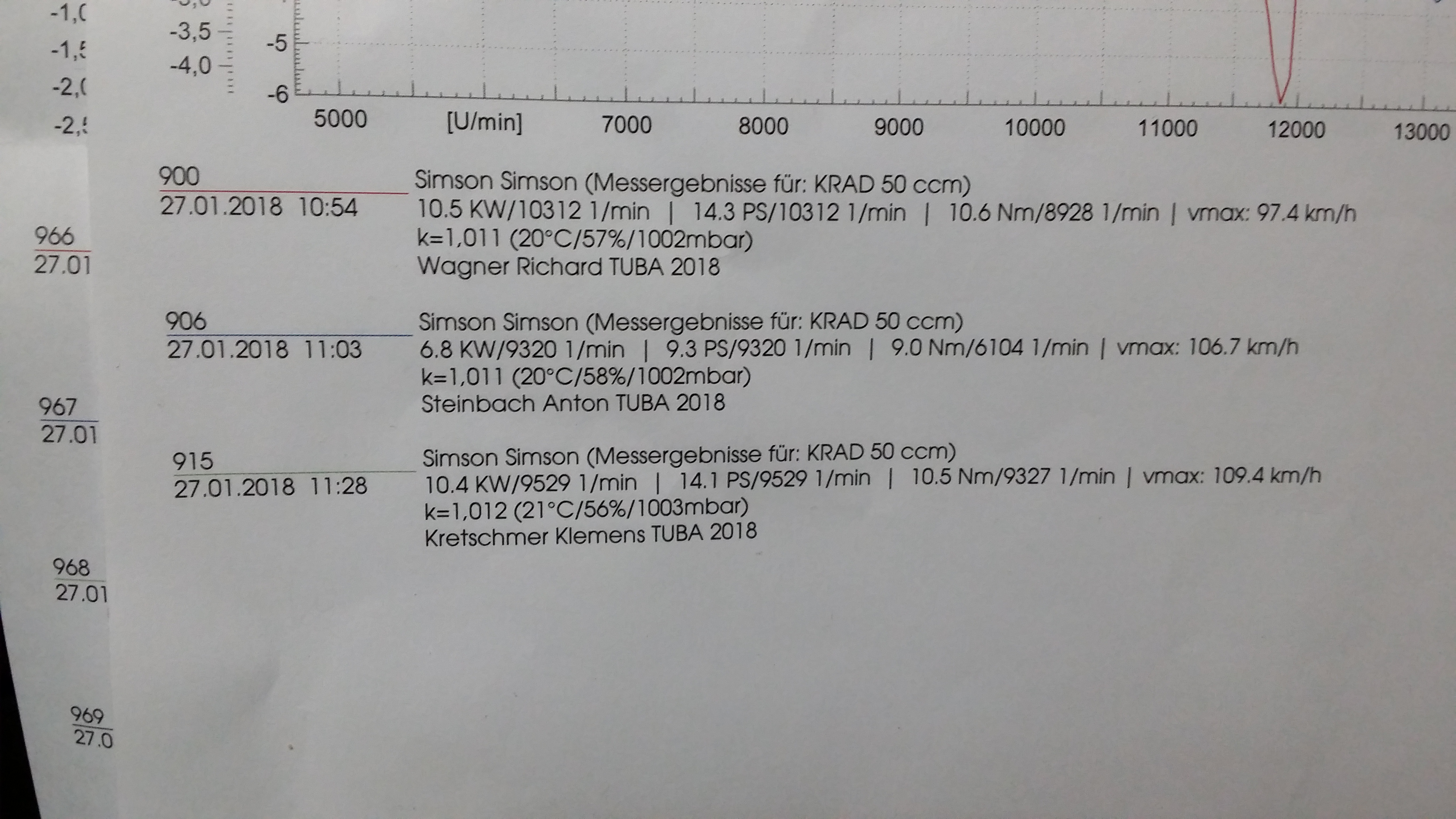

Hier mal Platz 1-3
