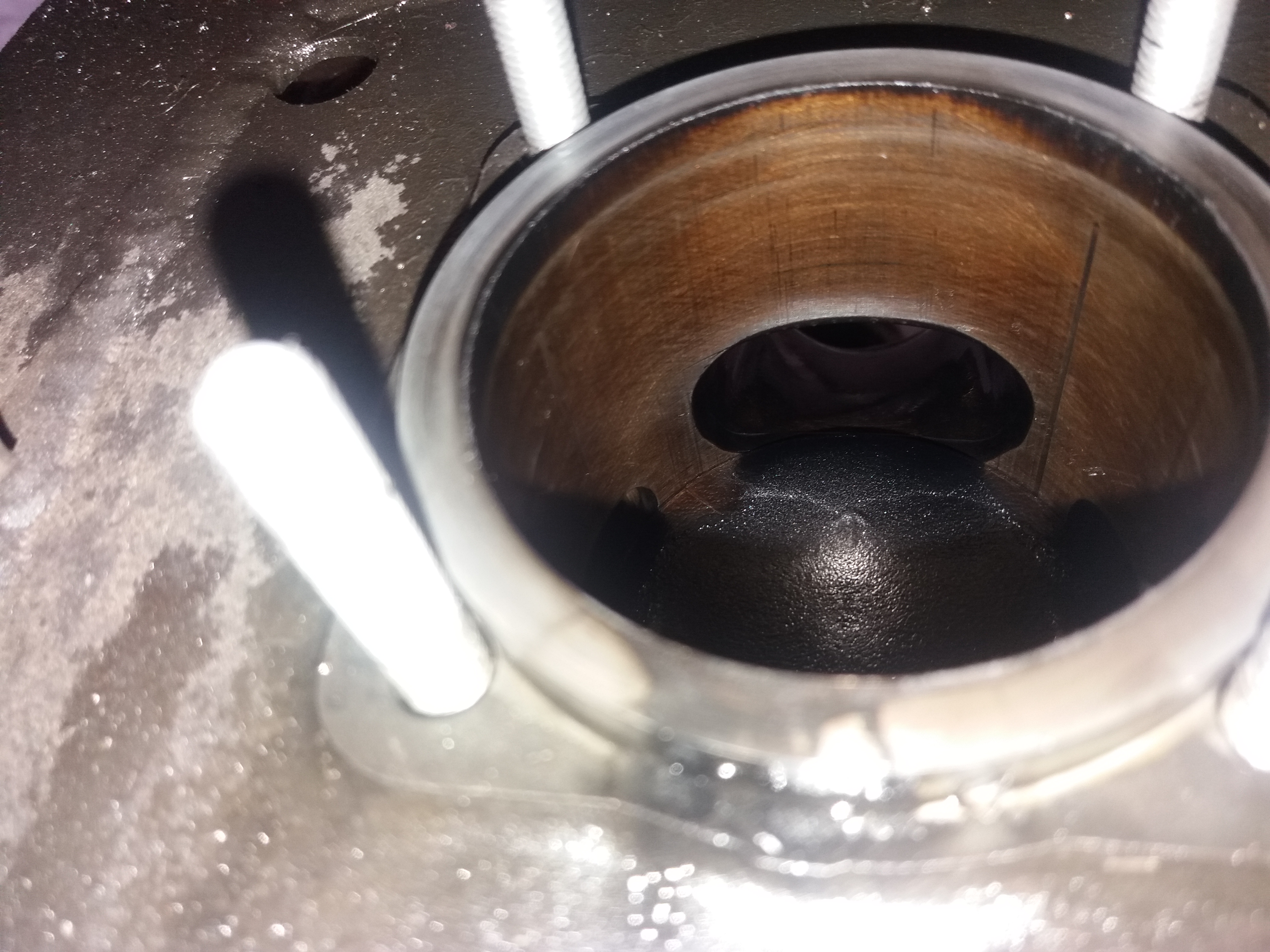

  • Na Koppla, Kopfdichtung kaputt.
    Die 0,2er Aludichtung hat ca 3000km gehalten.
    Das Lech war beim fahren hörbar, in etwa wie eine sich lockernde Kerze, kein Leistungsverlust. :rolleyes:
    Jetzt teste ich mal eine 0,5er Aludichtung incl. Dirko HT rot, bis 200° ,kurzzeitig bis 300° belastbar.
    Was anderes war grade nicht da.
    Jetzt trocknet es, mit Kerze draussen.
    Morgen messe ich mal die Qk und fahre mit dem Mikuni die ersten Meter.

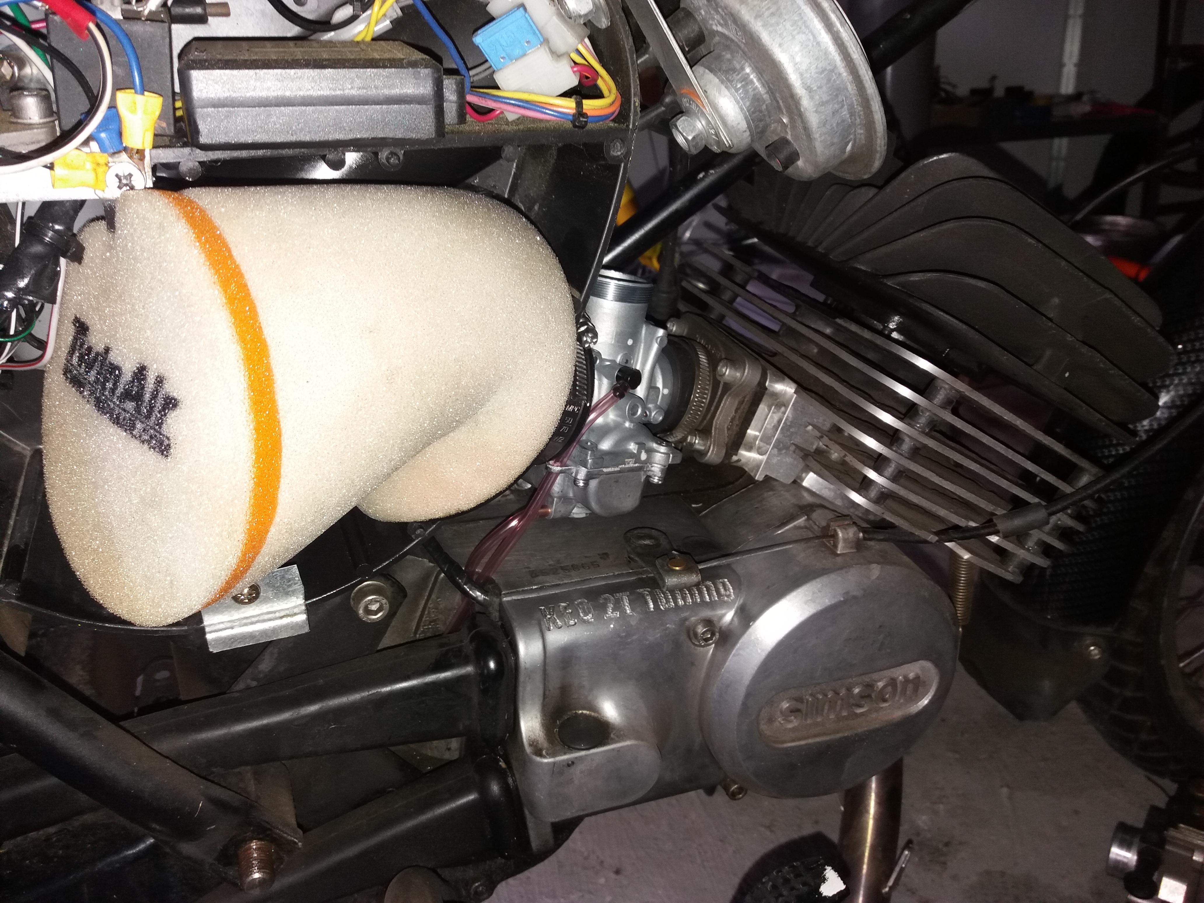

    Ein 26er, in Grundeinstellung, mit grösserem TwinAir Luftfilter.
  • Neugier, grösser, Performance?, Ersatzteilversorgung..
    Spass am Schrauben testen einstellen^^
    Bin gespannt was er bringt.

    Doch nicht so zufrieden mit dem smartcarb Tom?
    Der Mikuni VM 26 ist auf alle Fälle ein guter Vergaser, auch zwecks Abstimmung.

    Die originale Mikuni Hd 230 war zu klein, mit 270er, also 144 metrisch und Nadel in mittlerer Kerbe läuft der ganz gut. Auch keine blaue Fahne beim fahren.
    Der Luffi hat 57mm Anschlussdurchmesser, man braucht ein passendes Reduzierstück für fast jeden Vergaser.

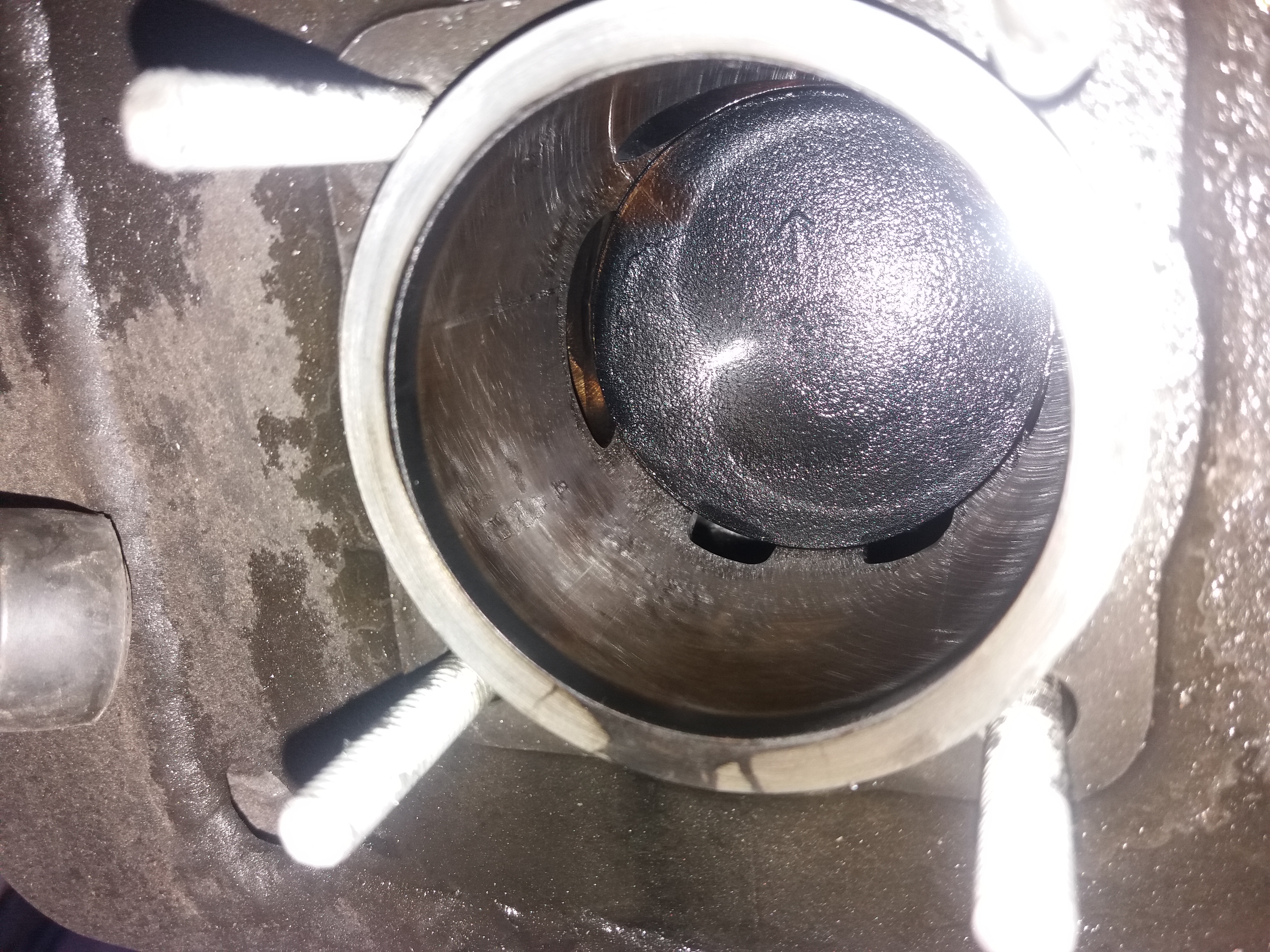

    Kolben und Laufbuchse sehen noch sehr gut aus. 3900km alt.
  • Kolben und Laufbuchse sehen noch sehr gut aus. 3900km alt.
    Auf jeden Fall. Respekt vor deiner Arbeit. Sehr interessanter Beitrag den du hier eröffnet hast.

  • Der undichte Zylinderkopf hat jedenfalls nichts an der Kerzenfarbe ausgemacht.
    Jep, Faustformeln helfen gar nicht. Oder würdest du diese Hauptdüse zb zum Einfahren in diesem Motor nehmen (oder 10 Nummern grösser), beides egal. Ich geh lieber zu fett an die Sache ran.
    Mein Verbrauch ist auch eher ein wenig zurück gegangen.
    In Renäs Thread war das beste beispiel, welche Hauptdüsen wir alle in den Rennmotoren fahren. Da war von 120 bis 160 alles dabei im 28er Gaser.
    Mit der jetzigen Düse erreiche ich die gleiche Vmax wie mit dem Smartcarb. Wie solls auch anders sein, der Leidtungsberg nimmt bei 6800 wieder ab.

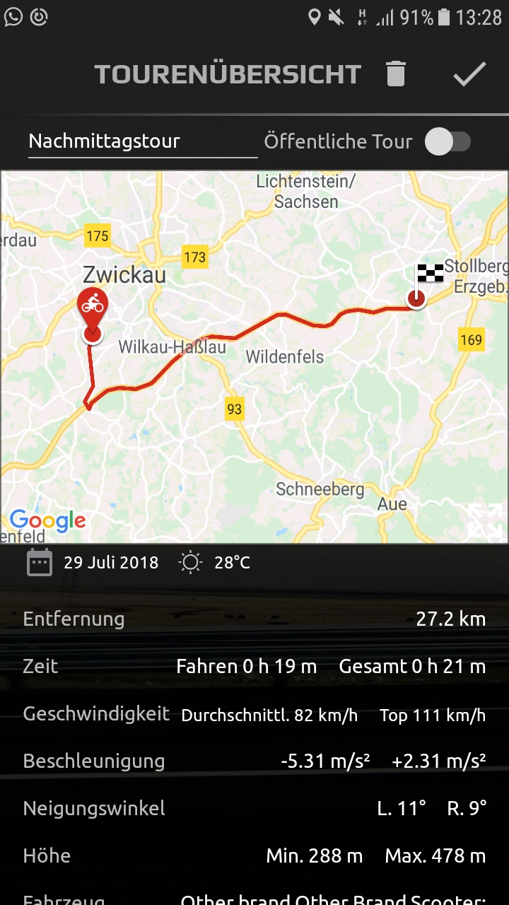

    Dann noch was von heute, Vmax auf der A72 getestet.
