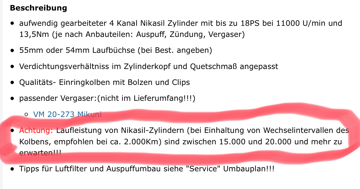

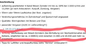

  • Bin auf der Seite von RPT auf eine interessante Aussage gestoßen ...Dort werden Zylinder mit " Nicasilbeschichtung " angeboten ,in deren Beschreibung ein Wechselintervall von 2000 km für den Kolben angeraten wird .Da ich davon ausgehe ,das RPT Zylinder von ZT verwendet und umfräst ,wäre mir so ein Intervall völlig neu und auch über die Dauer von dort benannten 20 000 km machbarer Laufleistung für diesen Zylinder ,ein fetter finanzieller Brocken ...ein Kolben kostet über 50 Euro und der soll dann 10x innerhalb 20 000 km gewechselt werden ? Den Preis dafür kann ja wohl jetzt jeder selbst ausrechnen ...
    Das Kuriose ist allerdings ,das ZT eine Laufleistung von 20 000km pro Kolben angibt ...

  • Hmm, also um 20000km Laufleistung zu erreichen soll man 10 mal den Kolben wechseln. Pro Kolben 49,90€ +8,50€ Versand + neue Fußdichtung also ca. 600€. Dazu kommt noch die ganze Arbeitszeit. Das ist doch sinnlos - wenn ernstgemeint.
  • ...laut RPT ! Laut ZT erreicht man mit einem Kolben bis zu 20 000km.Und RPT scheint ZT-Zylinder zu verwenden ...das ist ja das Kuriose .So hatte ich das ja schon am Anfang bemerkt .
  • ...oder RPT sieht als möglichen Grund der leider vorkommenden "Abplatzer" der Beschichtung , in einem zu großen Laufspiel zwischen Kolben und Zylinder und damit verbundenem Kolbenkippeln bereits nach 2000 km und will tatsächlich vorbeugen ? Wer weiß...
