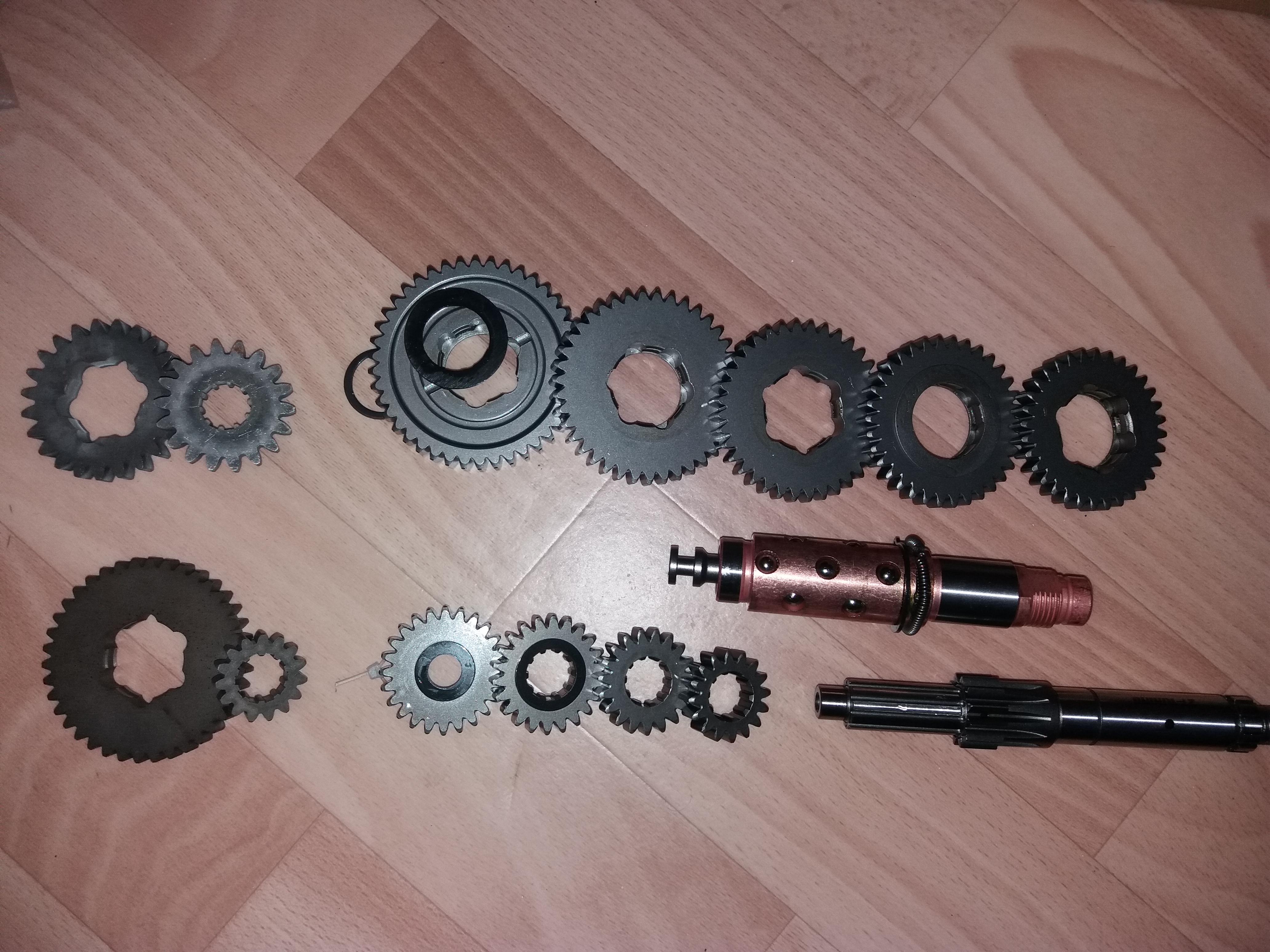

Dazu noch Rongeprimär für 130 Euro in 18:53 (?) Und auf die 4 Gang Welle den 2. Und 3. Gang des 3 Gang Getriebes plus mittleres 5 Gang Ritzel erhöht man auch die Spreitzung des Getriebes
Die Variante ist garnicht schlecht und könnte funktionieren. Da würde sogar das 17er Ritzel genügen. Fragt sich nur wie es sich mit der Spreizung in der Praxis verträgt.
Der Ronge Primär (18:53) bringt keine Übersetzungsvorteile weil das ist annähernd das Selbe wie original S70 Primär (21:62)
Aber Haltbarkeitsvorteile ![]()
Getriebemäßig würde ich wie folgt aufbauen: 5 Gang mit normalen ersten, kurzen zweitem von RZT und den Rest normal. Kugeln vom Kugelvinnie und Ronge Ziehkeil. Breites Kupplungswellenlager selbstverständlich.

Wenn Angst beim 5 Gang besteht, was ich verstehen kann,würde sich evtl. nen 2-5 anbieten. Das Drehmoment sollte zum anfahren reichen. Ansonsten den kurzen 2. Rein der hat ein übersetzungsverhältnis von 15:40, sind 7% kürzer als der normale 2. Schön ist es aber wahrscheinlich auch nicht. Oder eben ein langes 4 Gang vom sr80 mit optional langem 1.? Gibt viele Möglichkeiten. Langes 4 Gang ist wahrscheinlich besser als das 2-5 weil sekundär zu lang dafür übersetzt ist

Der nächste Besitzer meines 100ers bekommt ein ZT Getriebe mit langem 1. , Ronge 2. Und Ronge 5. Gang (lang) , also identisch mit meinem Ronge Getriebe von der Übersetzung her und halt etwas günstiger.
Zitat von _Jamueh_Wenn Angst beim 5 Gang besteht, was ich verstehen kann,würde sich evtl. nen 2-5 anbieten. Das Drehmoment sollte zum anfahren reichen. Ansonsten den kurzen 2. Rein der hat ein übersetzungsverhältnis von 15:40, sind 7% kürzer als der normale 2. Schön ist es aber wahrscheinlich auch nicht. Oder eben ein langes 4 Gang vom sr80 mit optional langem 1.? Gibt viele Möglichkeiten. Langes 4 Gang ist wahrscheinlich besser als das 2-5 weil sekundär zu lang dafür übersetzt ist
Alles Mist. Ohne ersten haste ja null Spreizung die du beim Drehmomentmotor brauchst. Der kurze Zweite ist absolut Bombe, hab den schon 2 mal verbaut. 2-5 hab ich im 115er auch. Mag auf der Rennstrecke gehen, auf der Straße ist es schlichtweg Müll.
Ich bin in meinem 100er langen ersten gefahren, dann 2. vom 3 Gang, der 3. war wie der Vierte und der Vierte hatte 24:32. Das ganze mit langem Primär und 17er Ritzel. Endgeschwindigkeit gut aber das anfahren war manchmal echt kacke.
Deswegen den normalen ersten verwenden.
Warum noch der 2. von Ronge? Gab es schon negative Erfahrung mit dem von ZT?
mfg
Ich kenne keine negativen Erfahrungen zum verbreiterten 2. Gang von ZT und habs trotzdem gemacht ![]()
