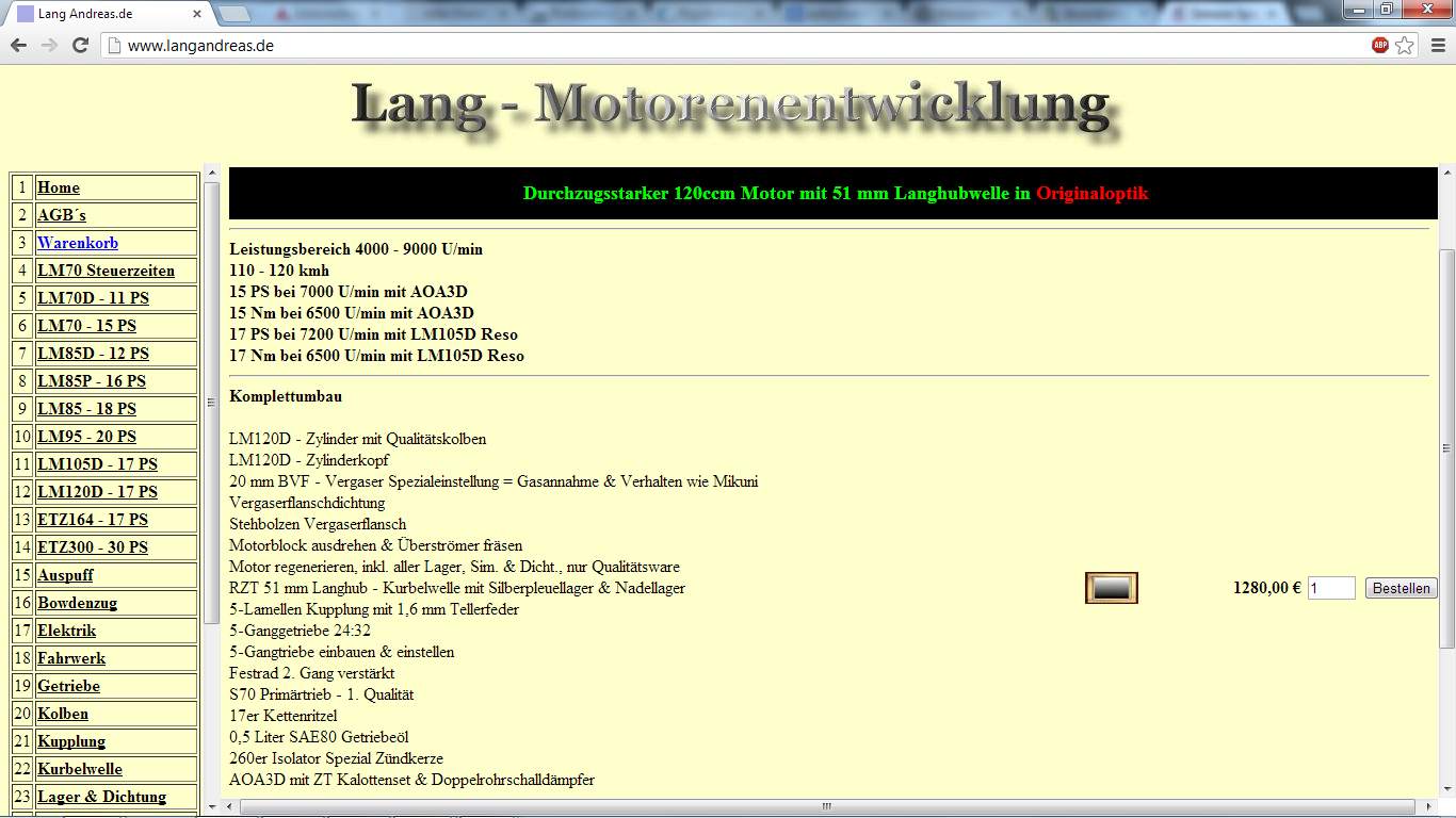

Can hier war die Rede von Motoren mit viel Nm bei wenig Drehzahl und hohen Drehmomentspitzen (16 Nm min.) und jetzt sag mir wo dein Zylinder hier rein passt.

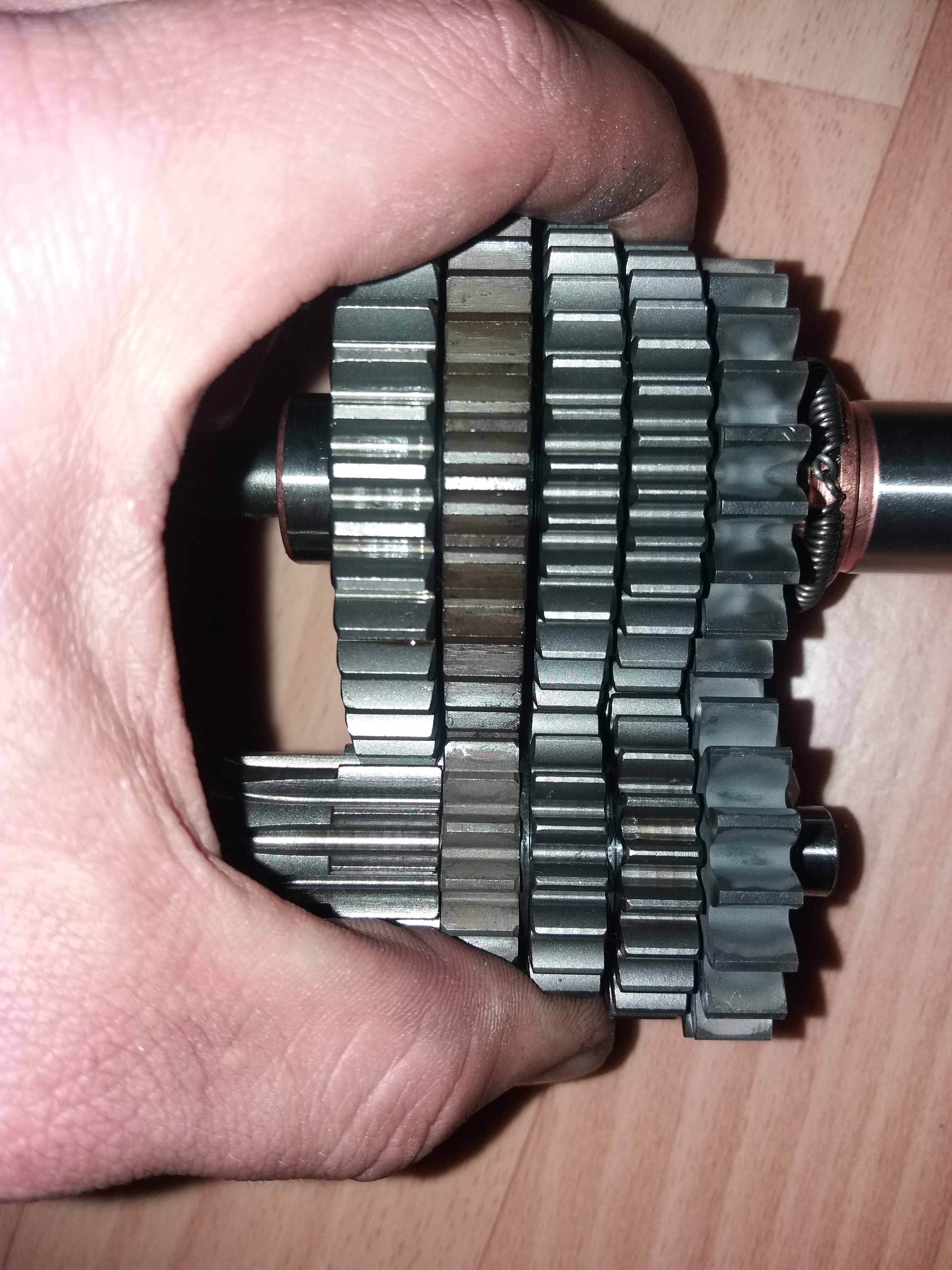

Ronge Getriebe rein und fertig. und wem das zu teuer ist (obwohl ihm die 1200 euro für den motor nicht zu teuer waren. ich verstehe nicht warum da jetzt beim getriebe rum gegeizt werden soll.) der soll halt mit 4 gang ddr getriebe fahren. das sollte auch halten.

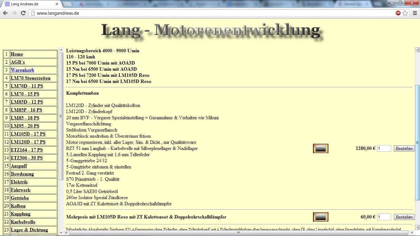

Das "Problem" beim 4-Gang mit diesen Motor wird sein, das bedingt durch die niedrige Drehzahl der Max-Leistung (7000/7200 U/min), der Motor wohl kaum sein Potential im Vmax-Bereich ausschöpfen kann. Ich rede erstmal von der maximal möglichen Standard-Konfiguration. Sprich 70er Primär mit 17er Ritzel und 34er Kettenrad. Dann wären wir bei 85 km/h + ein paar km/h dazu durch überdrehen. Eigentlich blöd wenn man mit so einen 1300€ "Über"-Motor von nem lumpigen 60er Reso überholt wird.

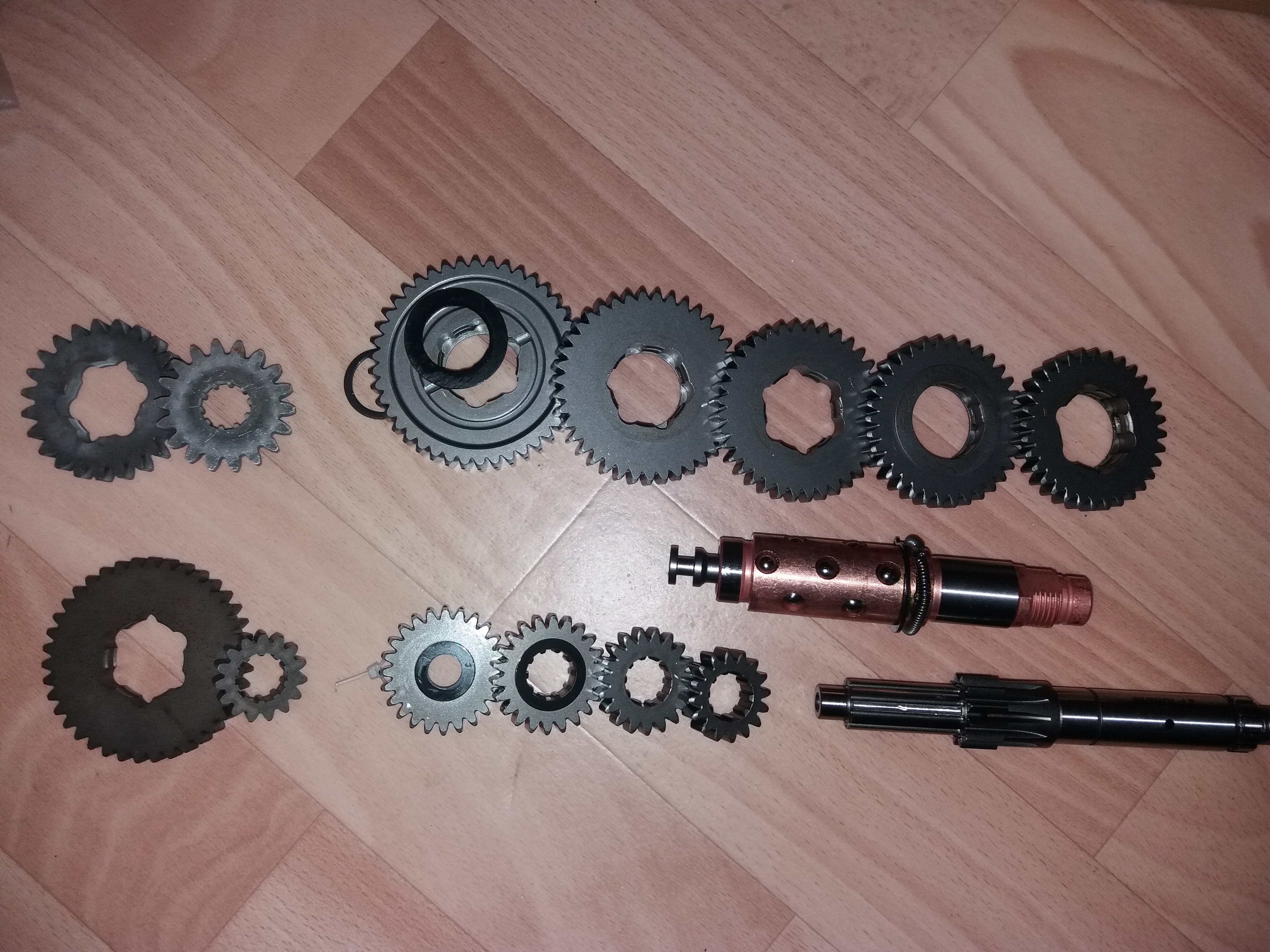

Dazu noch Rongeprimär für 130 Euro in 18:53 (?) Und auf die 4 Gang Welle den 2. Und 3. Gang des 3 Gang Getriebes plus mittleres 5 Gang Ritzel erhöht man auch die Spreitzung des Getriebes
Die Variante ist garnicht schlecht und könnte funktionieren. Da würde sogar das 17er Ritzel genügen. Fragt sich nur wie es sich mit der Spreizung in der Praxis verträgt.
Der Ronge Primär (18:53) bringt keine Übersetzungsvorteile weil das ist annähernd das Selbe wie original S70 Primär (21:62)
Aber Haltbarkeitsvorteile

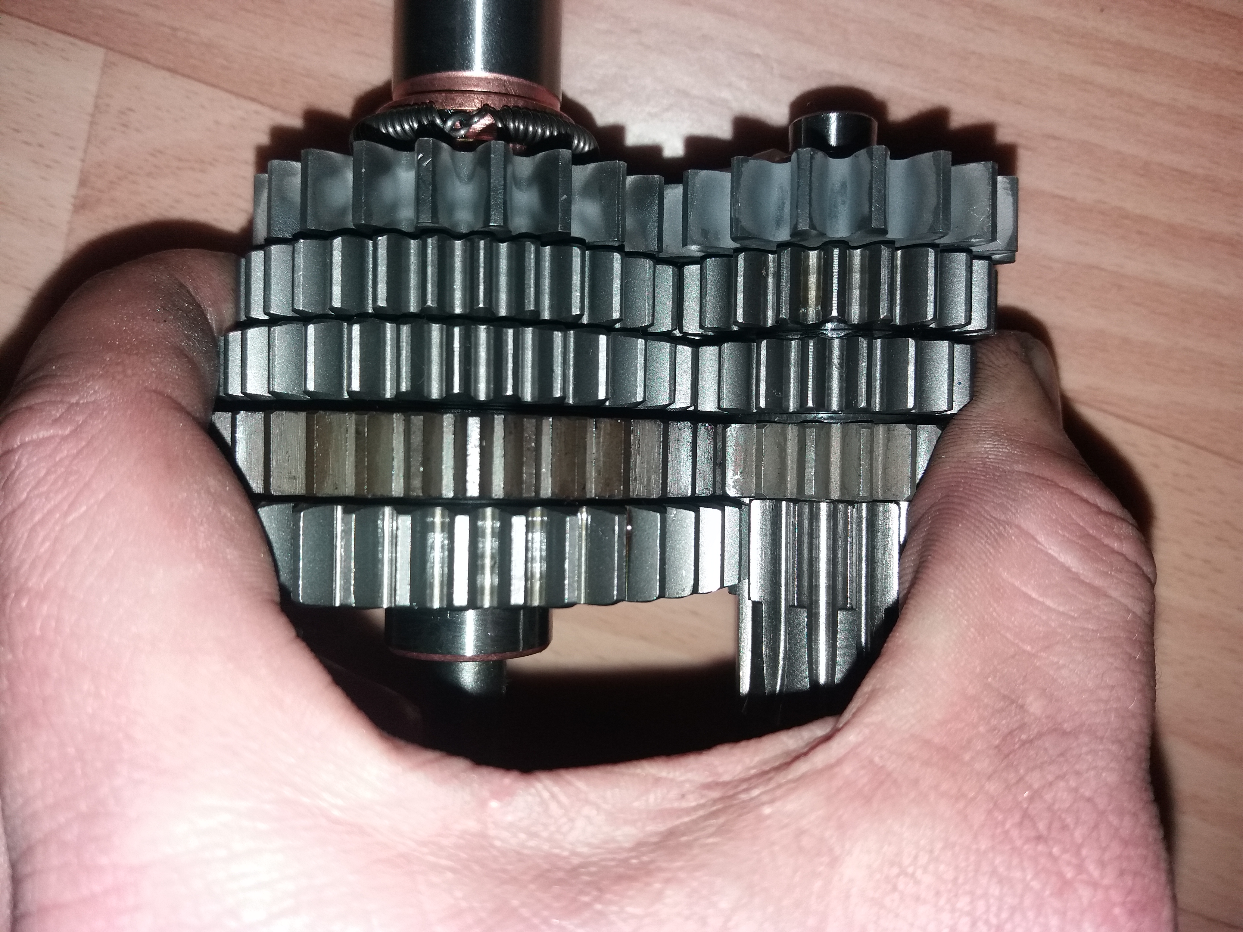

Getriebemäßig würde ich wie folgt aufbauen: 5 Gang mit normalen ersten, kurzen zweitem von RZT und den Rest normal. Kugeln vom Kugelvinnie und Ronge Ziehkeil. Breites Kupplungswellenlager selbstverständlich.

Wenn Angst beim 5 Gang besteht, was ich verstehen kann,würde sich evtl. nen 2-5 anbieten. Das Drehmoment sollte zum anfahren reichen. Ansonsten den kurzen 2. Rein der hat ein übersetzungsverhältnis von 15:40, sind 7% kürzer als der normale 2. Schön ist es aber wahrscheinlich auch nicht. Oder eben ein langes 4 Gang vom sr80 mit optional langem 1.? Gibt viele Möglichkeiten. Langes 4 Gang ist wahrscheinlich besser als das 2-5 weil sekundär zu lang dafür übersetzt ist

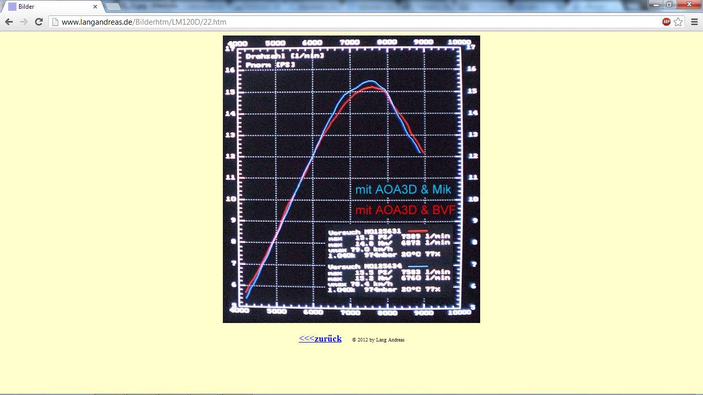

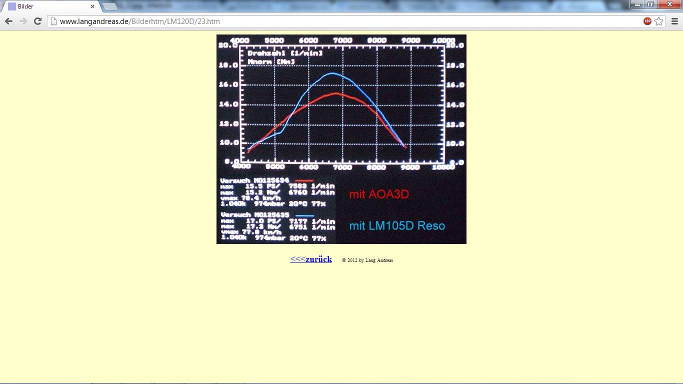

Ich fahre selber zum Sonntag 16ps und 15nm bei 6800 Umdrehungen. Das mit Mza 5 Gang,verstärkten 2. Nachbau 70er Primär und ne 5 Lamellen Kupplung fertig!

Der nächste Besitzer meines 100ers bekommt ein ZT Getriebe mit langem 1. , Ronge 2. Und Ronge 5. Gang (lang) , also identisch mit meinem Ronge Getriebe von der Übersetzung her und halt etwas günstiger.
Zitat von _Jamueh_Wenn Angst beim 5 Gang besteht, was ich verstehen kann,würde sich evtl. nen 2-5 anbieten. Das Drehmoment sollte zum anfahren reichen. Ansonsten den kurzen 2. Rein der hat ein übersetzungsverhältnis von 15:40, sind 7% kürzer als der normale 2. Schön ist es aber wahrscheinlich auch nicht. Oder eben ein langes 4 Gang vom sr80 mit optional langem 1.? Gibt viele Möglichkeiten. Langes 4 Gang ist wahrscheinlich besser als das 2-5 weil sekundär zu lang dafür übersetzt ist
Alles Mist. Ohne ersten haste ja null Spreizung die du beim Drehmomentmotor brauchst. Der kurze Zweite ist absolut Bombe, hab den schon 2 mal verbaut. 2-5 hab ich im 115er auch. Mag auf der Rennstrecke gehen, auf der Straße ist es schlichtweg Müll.
Ich bin in meinem 100er langen ersten gefahren, dann 2. vom 3 Gang, der 3. war wie der Vierte und der Vierte hatte 24:32. Das ganze mit langem Primär und 17er Ritzel. Endgeschwindigkeit gut aber das anfahren war manchmal echt kacke.
Deswegen den normalen ersten verwenden.
Warum noch der 2. von Ronge? Gab es schon negative Erfahrung mit dem von ZT?
mfg
Ich kenne keine negativen Erfahrungen zum verbreiterten 2. Gang von ZT und habs trotzdem gemacht
