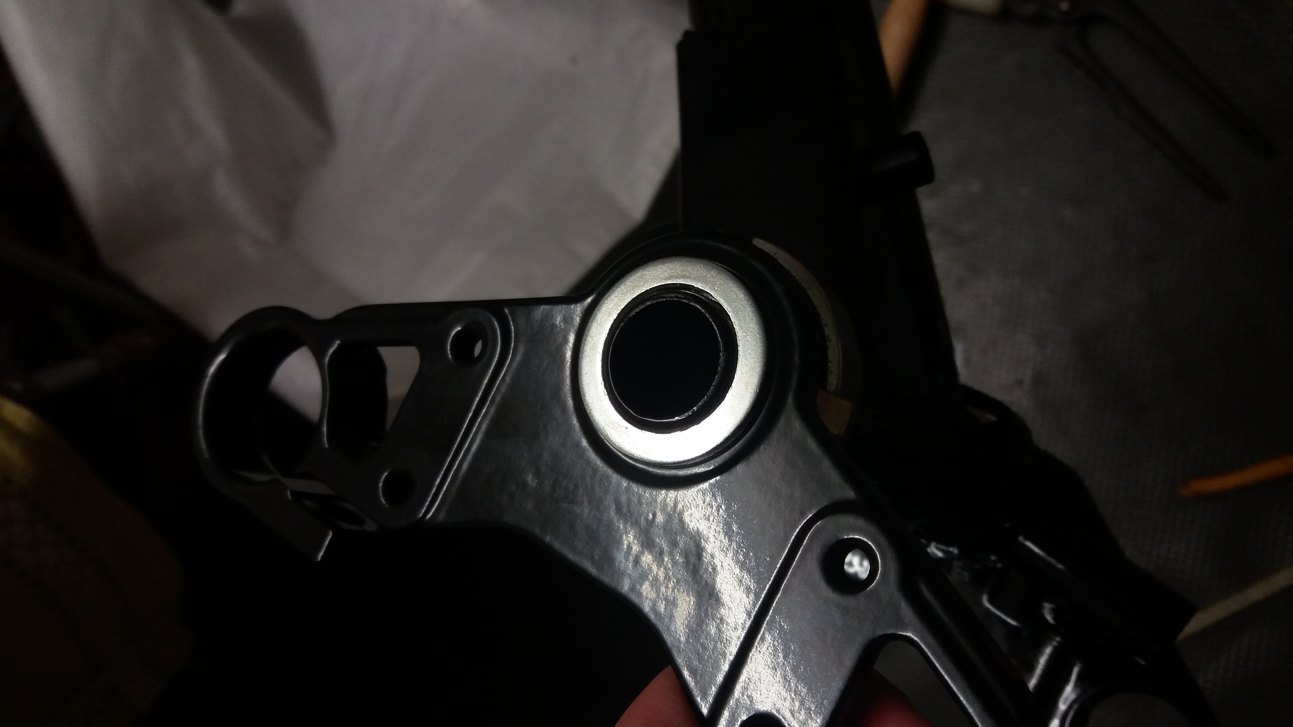

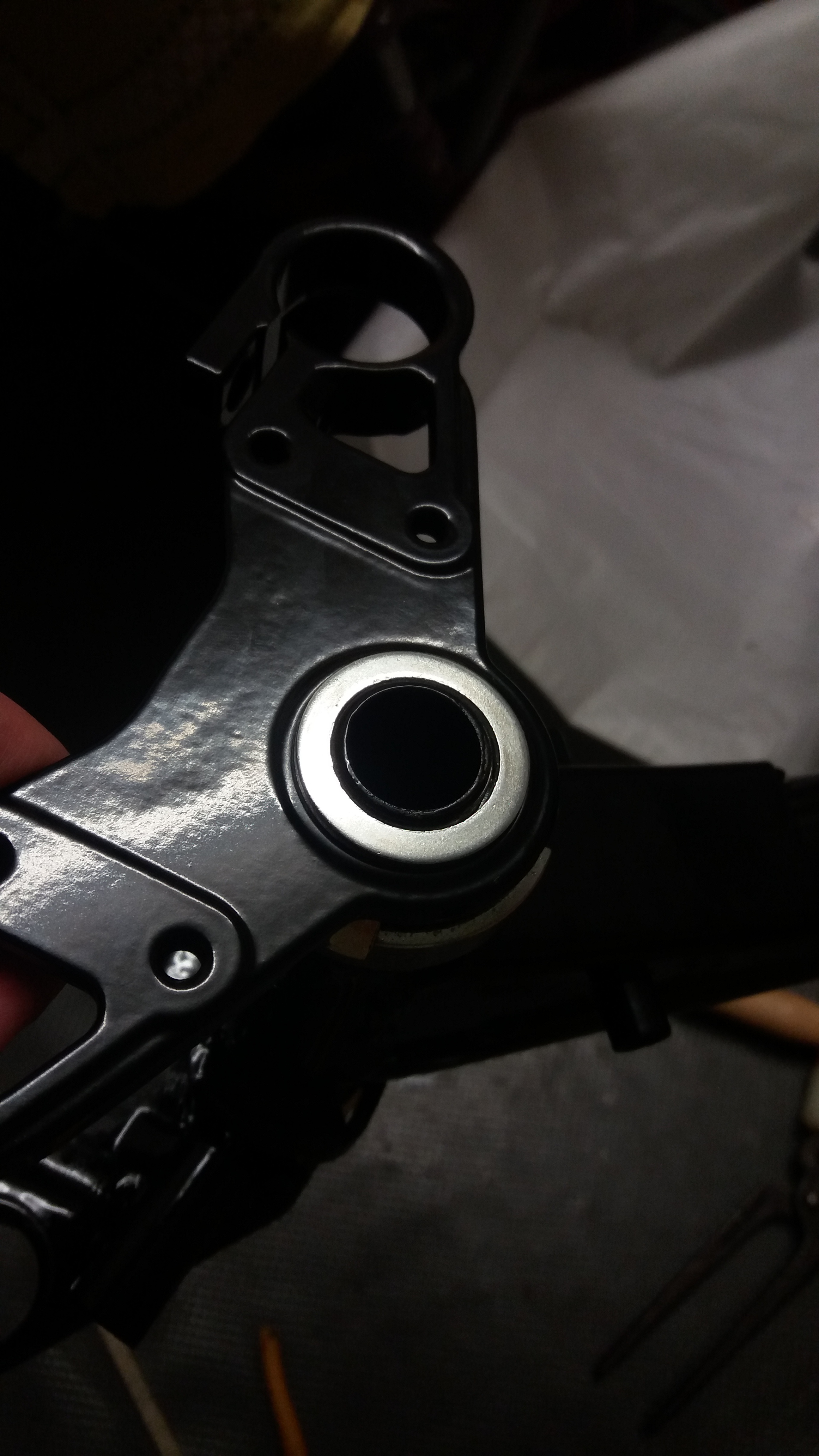

  • Hi, bin momentan am Simson schrauben und baue die Gabel ein. Wollte die obere Enduro-Gabelbrille montieren, jedoch ist da kein Gewinde mehr bzw zu wenig. Habe das ganz normale Lenkkopflager Set und es erneuert und gerade eingepresst. Sind die Enduro Gabelführungen länger oder wird da ne andere Steuerkopfmutter unten benötigt?! Irgendwas weggelassen?

    Ein Bild von der Seite der Lager stellen wäre sinnvoller
  • Das Thema gibt und gab es auch schon in anderen Foren. Manchmal liegt es am unteren Gabellaufring, das dieser nicht komplett unten aufliegt. Oder am oberen Gabellaufring(sprich große Nutmutter). Zweites wäre eher unwahrscheinlich aber manchmal hat es sich blöd.
    Möglich ist auch, das die Lagerschalen nicht ganz am Rahmenstirnrohr anliegen. Du sagst ja, es ist alles richtig montiert, guck trotzdem nochmal nach. Hast Du die Möglichkeit einen alten oberen Gabellaufring, mit dem neuen zu vergleichen ? Dicke prüfen.

  • Danke erstmal für die vielen Antworten, der untere Gabellaufring wurde selbstverständlich gewechselt. Die Gabelführung wurde gepulvert, der Lagersitz auch. Ob es daran liegen mag? Die Schalen sitzen trotzdem alle bündig auf. Anscheinend mag es 2 verschiedene Varianten der oberen Mutter geben. Original war ne flache und heut gibts so ne dicke?
