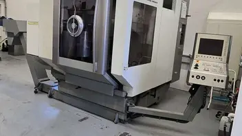

Ich war so frei und hab mir eine 5-Achs Simultan Fräsmaschine gekauft.
Etwas ältere DMG (damals noch Deckel Maho) DMU 50 Evolution.

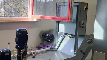

Gleich mit 900L "Duschkabine" und 40Bar Hochdruck durch die Spindel (IKZ)
Gesamtes Volumen sind jetzt mit Späneförderer und Hochdruckanlage gut 1100L Kühlschmierstoff.
Wie es immer so ist, warte ich noch auf Zubehör, bzw den 5 Achs Schraubstock und die Wechselgrundbacken für "Weiche bzw Formbacken".
Der Hersteller ist mittlerweile 4 Wochen im Verzug im Liefertermin, dementsprechend konnte ich nur die Maschine in Betrieb nehmen lassen und meine Werkzeuge anlegen, aber noch nichts fräsen.
Geometrisch ist die Kiste trotz Ihres Alters in jeder Achse im Bereich unter 1/100 Tendenz eher 0,005mm Abweichungen. Passt also für den µm-Sucher wie mich
