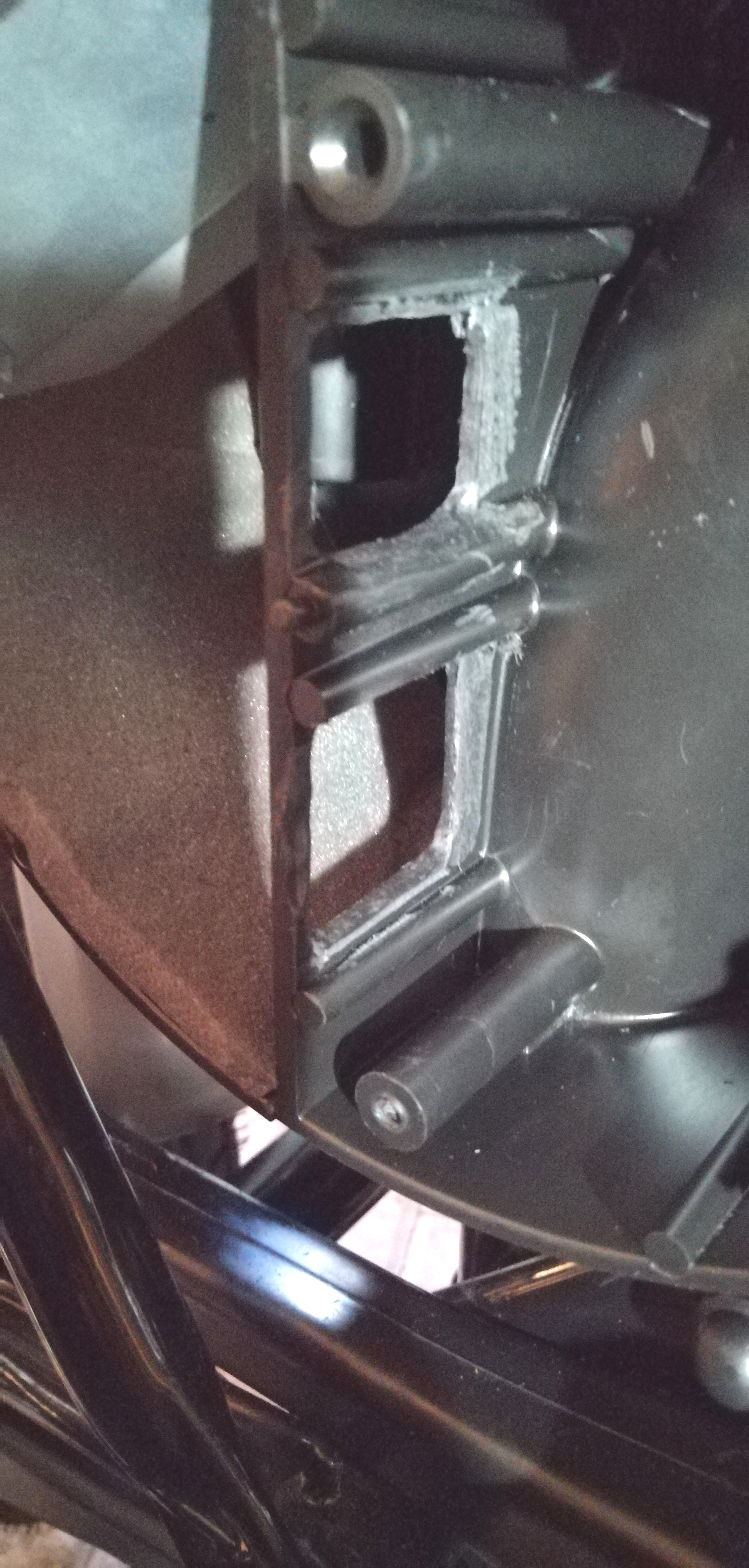

    Bisher habe ich ja lediglich den großen Herzkasten genommen und im oberen Bereich zwei zusätzliche 40er Bohrungen vorgenommen für ausreichend Luft. Die Problematik scheint jedoch die ganze Füllung und Dämmung des Herzkastens zu sein, die nicht mehr genug Luft durchlässt, insbesondere vom Seitendeckel zur Filtermatte. Ich habe jetzt einmal als ersten Schritt, da ich noch genug Filtermatten habe, weitere Bohrungen vorgenommen auf der linken sowie oberen Fläche (ja, ich dremel das noch weitaus schöner und das ist nur der erste Versuch).

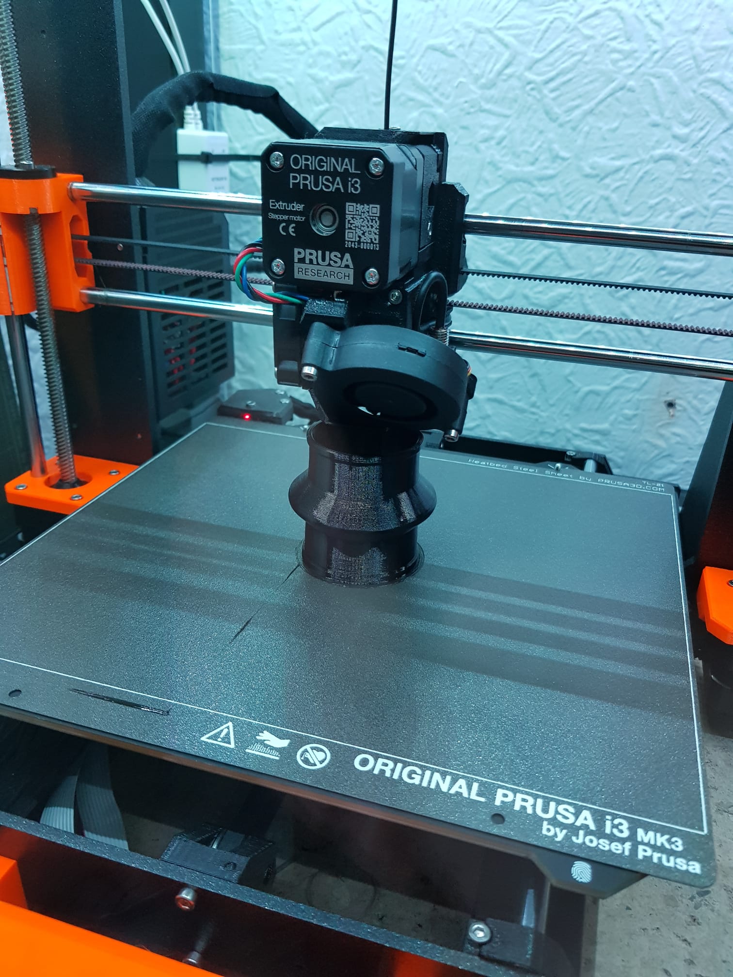

    Ich vermute jedoch auch wie ihr, dass der 36er Eingang im Herzkasten das größte Problem darstellt für den VM 24/26. Daher werde ich dort als weiteren Schritt mindestens eine 40er Innenmaßbohrung vornehmen und mir etwas aus dem 3D-Drucker machen lassen als Übergang/Verbinder. Ggf. noch eine zusätzliche Bohrung nach Außen/Draußen.

  • Zum Thema Luft,
    ich fahre den VM24 am 95G. Habe von PL Motorsport den Ansaugstutzen (3D Druck) verbaut und mit Hilfe von wärme dann noch auf echte 40,5mm Innenmaß vergrößert. Das geht bei 3D Druck teilen wunderbar. Verbindungsmuffe habe ich mir dann passend von ZW Parts anfertigen lassen.
    Kasten an sich habe ich eine ZT Matte verbaut und zusätzlich die seitliche und obere Wand ausgefräst und dann mit einem Blech (von 2strokebob - Insta) und einer Filtermatte versehen.
    Dazu dann halt noch die Winkelmuffe im Herzkasten für mehr Luft von aussen.
