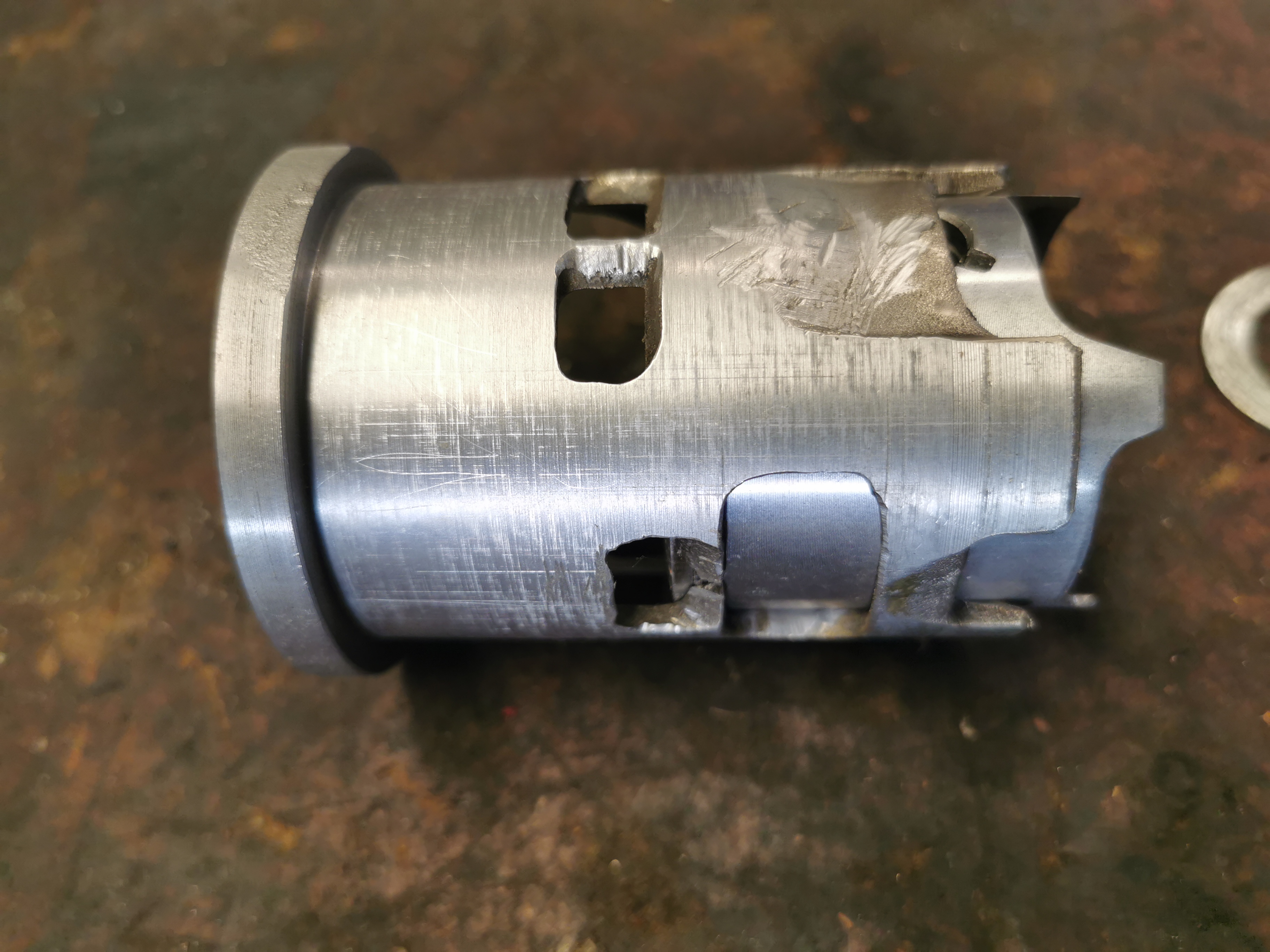

  • Quernd, ist richtig. Die kolben Fenster wurden zugeschweißt.

  • Bei mir wurde es nur mit flüssigmetall oder sowas zu gemacht, der 5te kanal.
    Die sz sind auch jenseits von gut und böse mit a200 ü140 und ich lass den kolben schon 1mm überlaufen. Durch das 5gang gehts halt zu fahren
  • Bei mir war der 5. ebenfalls zugeklebt am S77N...
