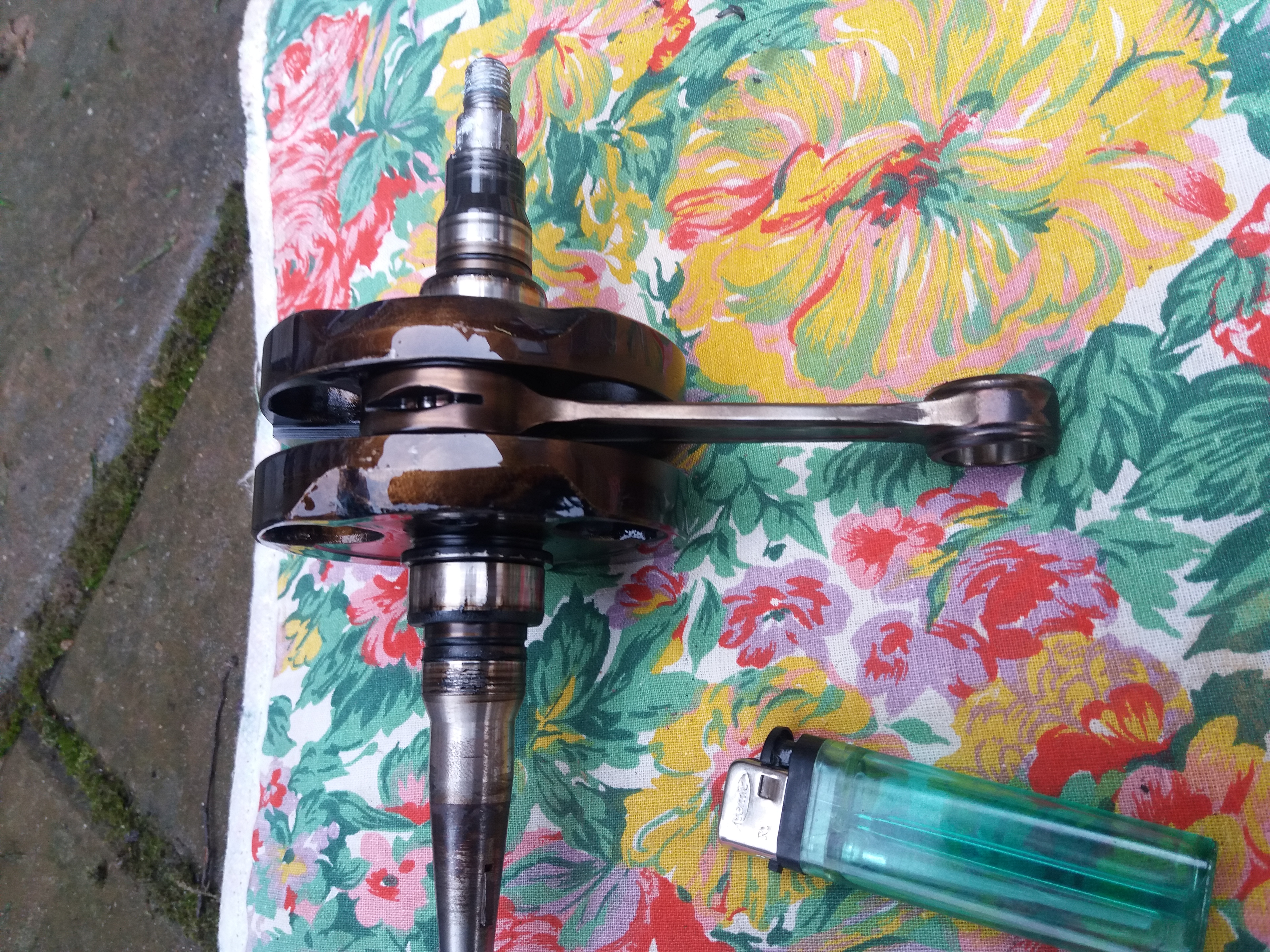

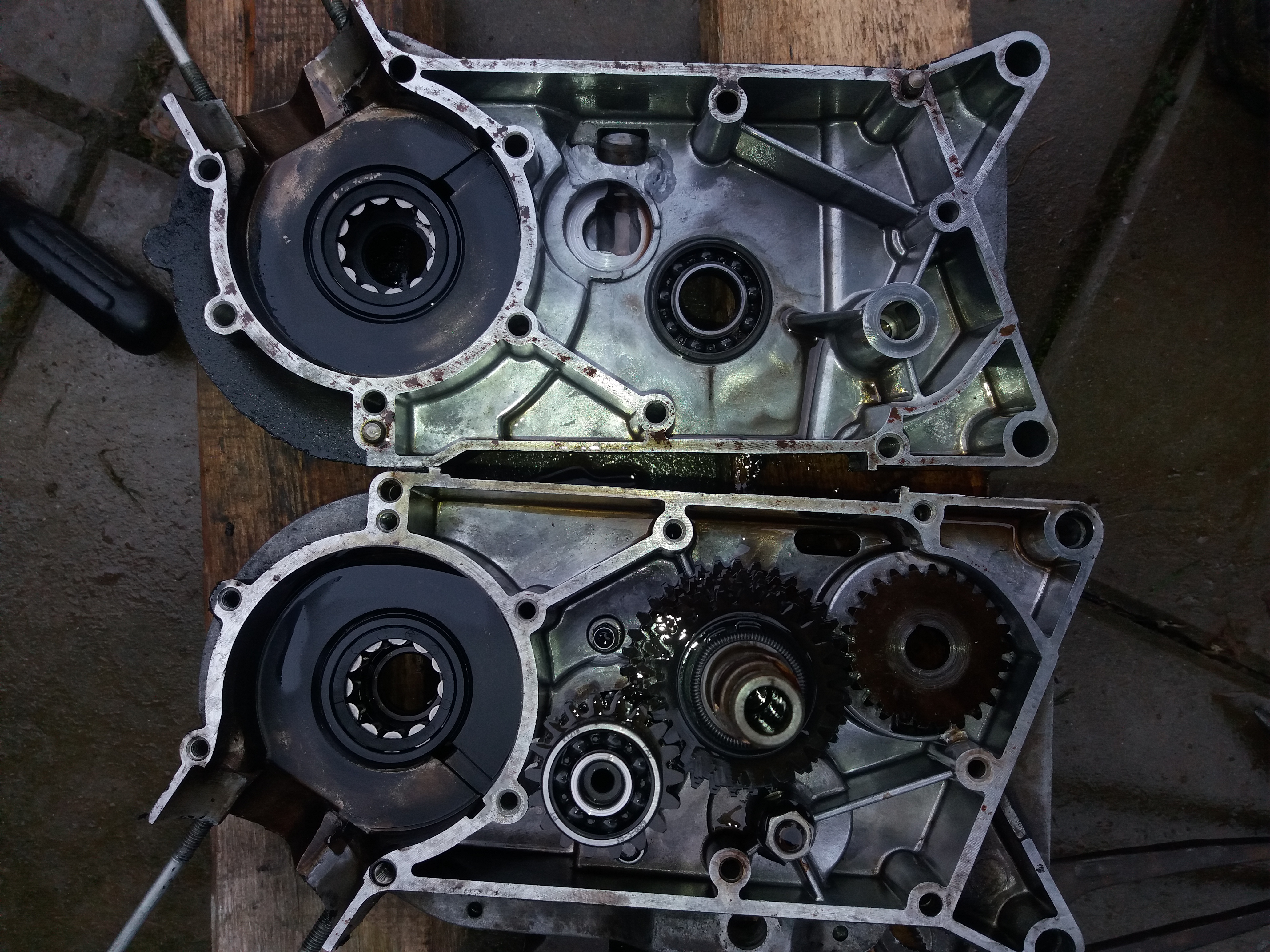

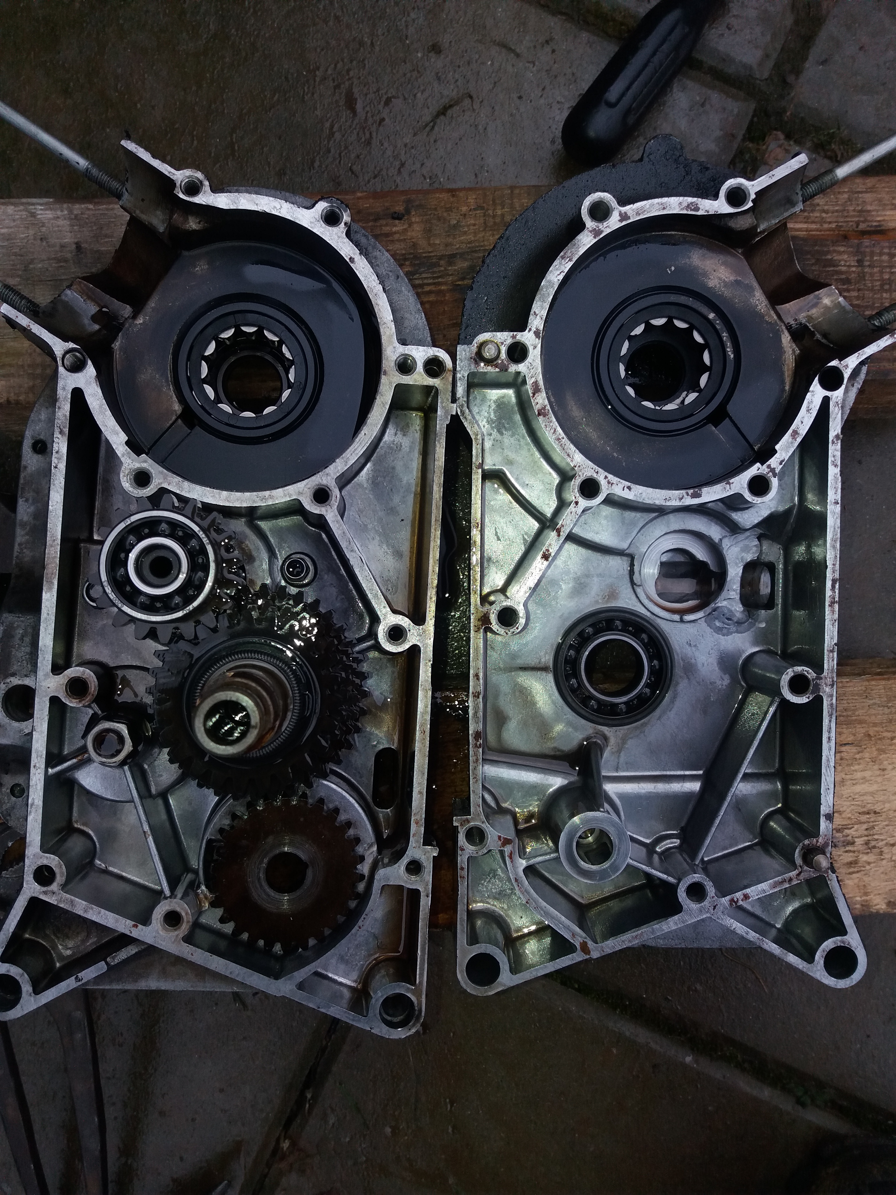

  • Wer hat auch die Erfahrung gemacht das die Kurbelkammer mit Addinol Pole Position mit verfärbung und teilweise Ölkohle behaftet ist?
    Zu sehen mein 115er Motor nach 19000km mit diesem Öl, im 100er nach 17000km das gleiche.
    Technisch waren die Motoren bis zur Regeneration absolut fitt, aber für mich als Chemielaborant sieht das aus wie wenn Ölbestandteile auf den heissen Oberflächen gecrackt werden, also Moleküle zerbrechen und deren Reste (sind ja Kohlenwasserstoffe) als brauner Rußbelag übrig bleiben..
    Meinungen und Erfahrungen erwünscht

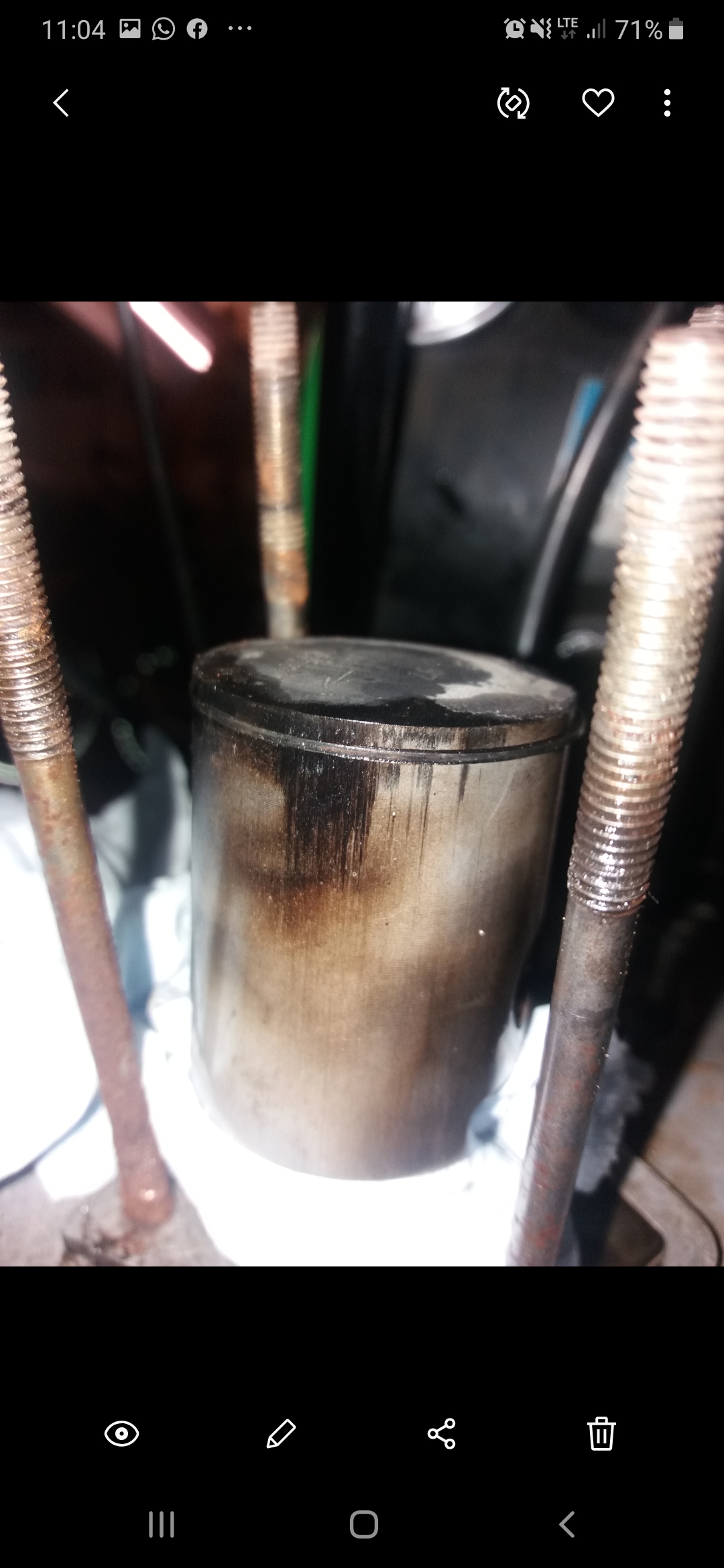

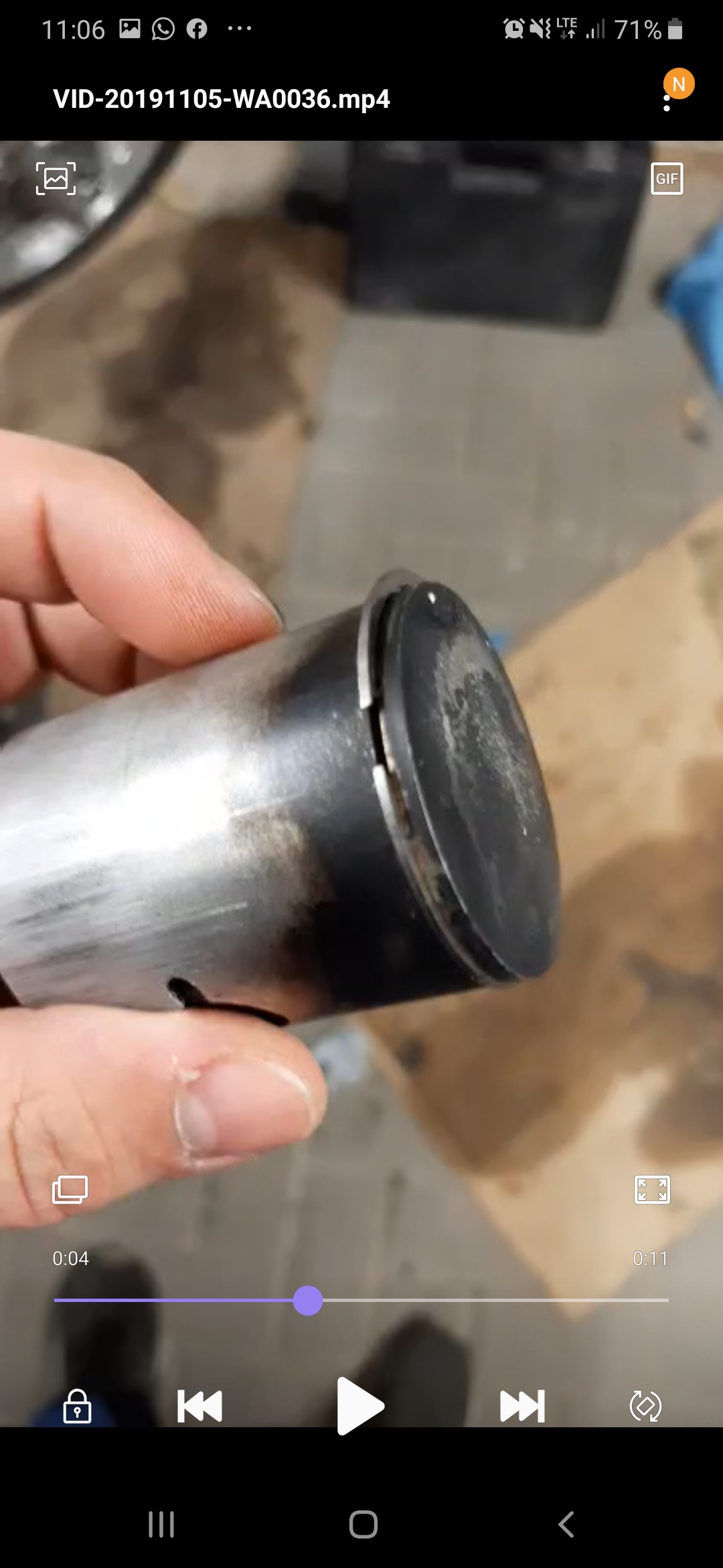

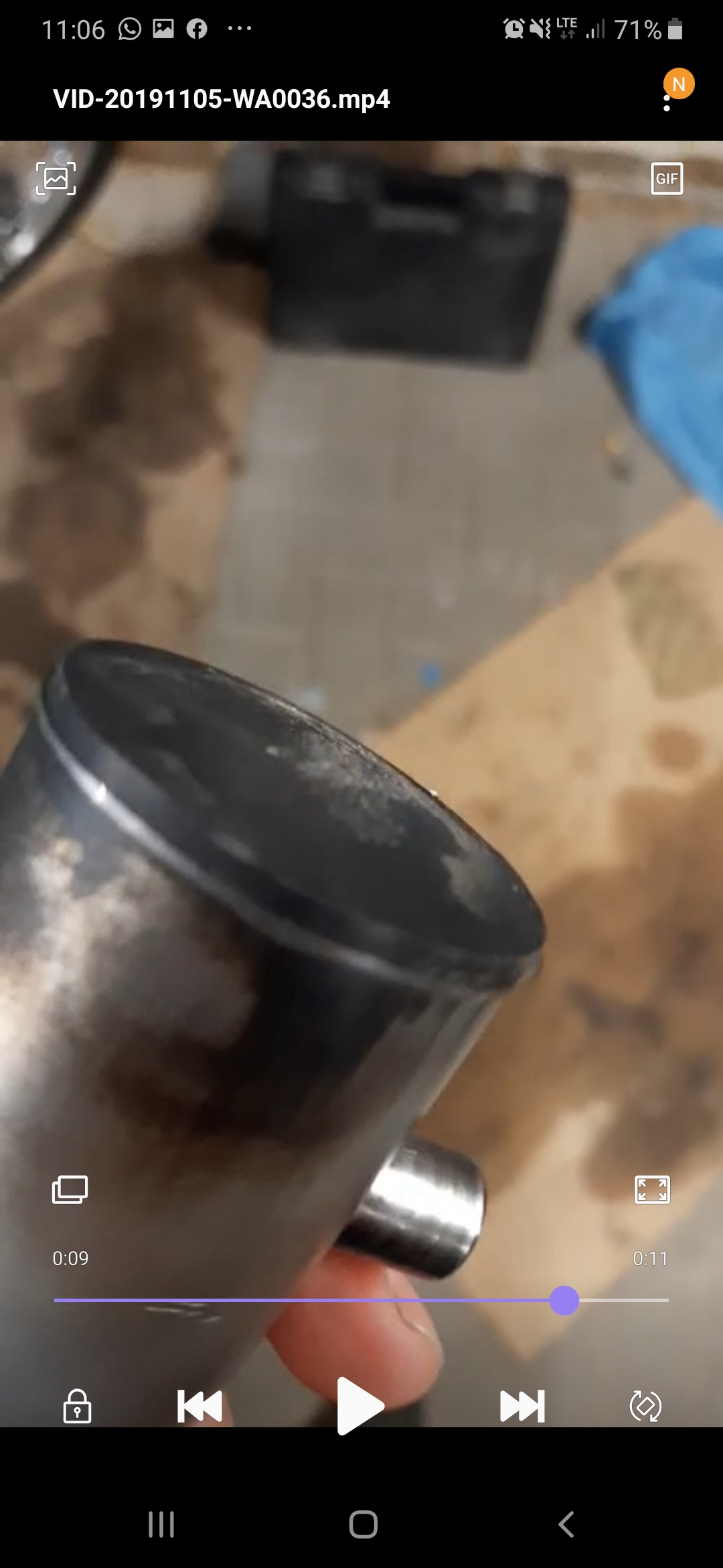

  • Die Motoren/Zylinder die ich gesehen habe, die mit dem Addinol gefahren wurden, hatten innen alle diesen braunen Belag. Deswegen mag ich das auch nicht benutzen, beim Betrieb mit Motul 800 bleibt das alles schön sauber und blank.
    Würde mich aber auch interessieren wodurch dieser Belag zustande kommt :exclamation:
  • Ich nehme stark an das man Getriebeöl ausschliessen kann bei mir. Kenne das Phänomen auch bei anderen Kumpels.
    Noch ein Nachtrag von mir, nach 3 Minuten putzen in Benzin ist der Belag wieder weg.
    Trotzdem darf das nicht sein, dort zerfällt ein Bestandteil des Öls, der meiner Meinung nach gar nicht im Öl drin sein darf weil er nicht temperaturstabil ist.
  • Das heisst ja die Lager verkleben auch mit dem Zeug auf Dauer?
  • Nein, einen Nachteil konnte ich nicht feststellen bis auf die Verfärbung. ..welche nicht erst seit gestern ist
  • Im Zylinder und Kurbelhaus hab ich das auch beobachtet, allerdings nicht so krass. Da waren aber auch keine 19tkm drauf. Welches Mischungsverhältnis fährst du?

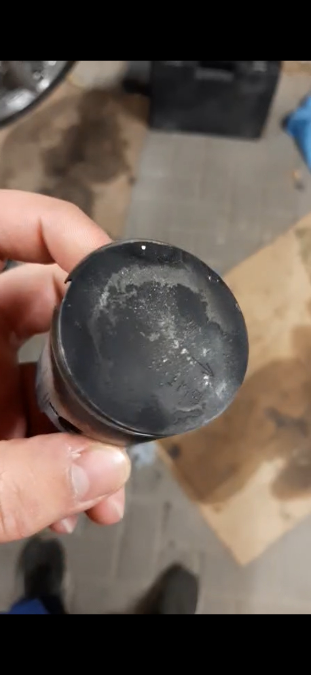

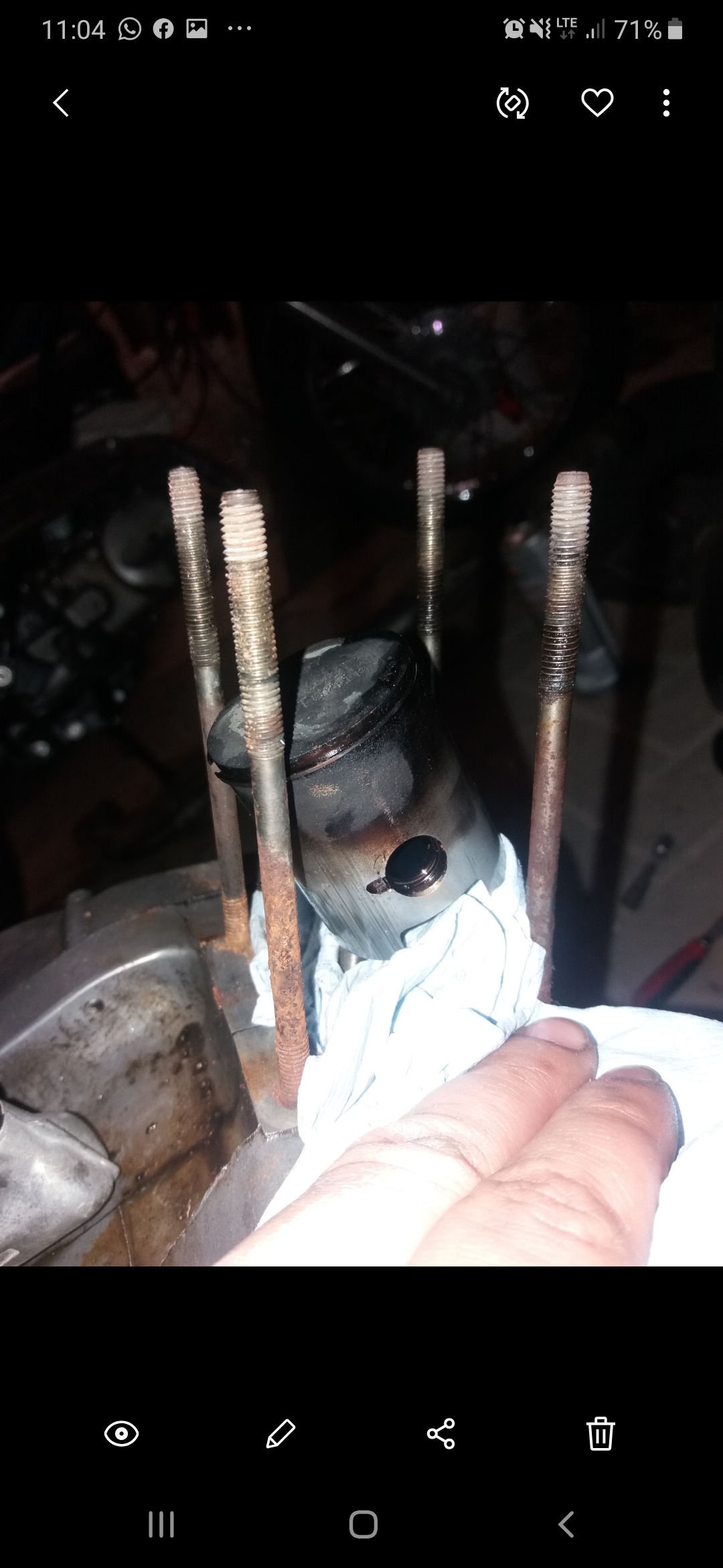

  • Bin im lt60 st ca. 10tkm fast ausschließlich pole gefahren und muss sagen dass es ziemlich viel Ölkohle war. Ein Kumpel mit vergleichbarem zylinder oder generell andere bekannte die motul 800 fahren haben eben nicht so viele Rückstände bis kaum. Der motor hat mittlerweile ca. 30.000 hinter sich und wenn ich ihn mal neu mache kann ich mal schauen und ggf. Auch Bilder hochladen wie es so ausschaut
