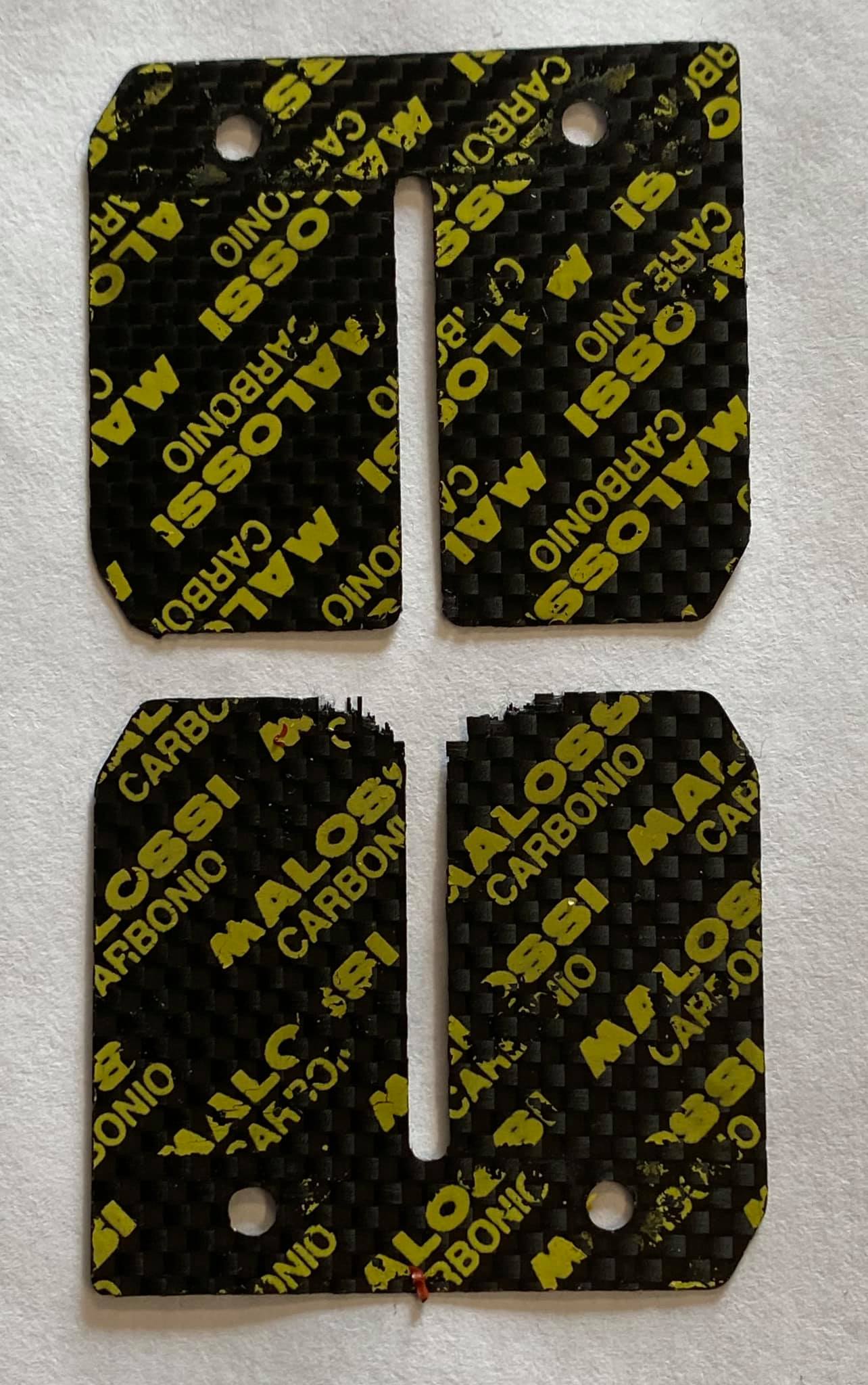

Hallo an die Fachmänner. Hab mal eine Frage. Und zwar läuft der Motor in meiner „GS“ in letzter Zeit in niedrigeren Drehzahlen nicht mehr so besonders. Es fühlt sich an als wenn er zu fett läuft. Bei Volllast geht es wunderbar.

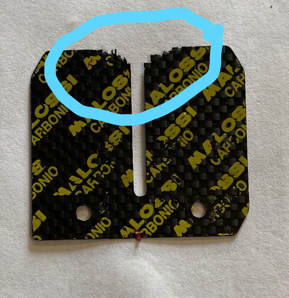

Kann es sein, dass es am Verschleiß der Membranplättchen liegt? Siehe Fotos unten.
Gruß Björn
Schäden an Membran
Die Plättchen sehen wirklich nicht nicht mehr gut aus und sollten gewechselt werden.Das Problem mit dem ausfranzen hatte ich auch schon,das ging dann soweit das der Motor gar kein Gas mehr annehmen wollte,auch kein Vollgas.
Die Membranzungen sind Verschleißteile und sollten daher regelmäßig kontrolliert und ggf. ausgetauscht werden. Evtl. kann man mit anderen Härten herumspielen oder andere Membranen verbauen, oder auf Tassinari umbauen. Aber Fakt ist, dass die Dinger extrem strapaziert werden. Man sagte auch "Flatterzungen" dazu, das trifft es eigentlich ganz gut.

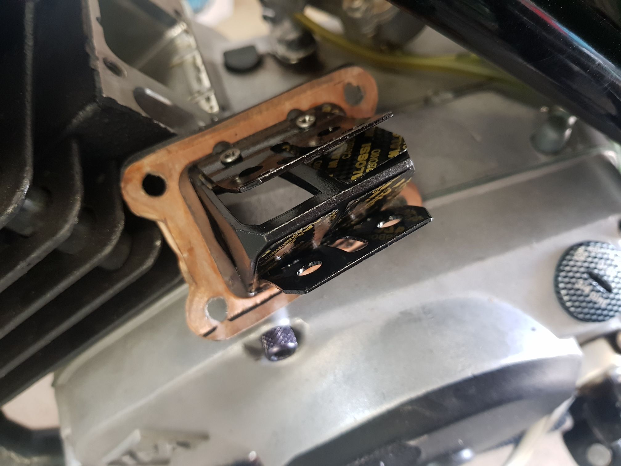

Ist der Kasten gummiert?
Ist der Kasten gummiert?Was meinst du mit gummiert? Ist eine 4 Klappen Malossi Membran und der Kasten ist aus Alu wie die von ZT und PZ usw.
Halte die Membran gegen das licht und schau Vergaserseitig rein, kommt kein licht durch ist alles ok, ansonsten austauschen.
Das gleiche Problem hatte ich mit der Malossi Membran auch. Die Blättchen bzw. das Material hält einfach nicht stand (auch die Ersatzblättchen hielten nur ca. ein halbes Jahr).
Seit dem Umbau auf die VForce3 keine Probleme mehr gehabt. -
Das gibt es in der Praxis so gut wie überhaupt nicht.

Sag doch der Name. Ist auf das Alu des Käfigs Gummi aufvulkanisiert? Aber wenn es die VL 17 ist, dann ja. Dann ist immerhin die Auflage gedämpft. Probiere doch ein anderes Material. Z.b. von Polini.

Sag doch der Name. Ist auf das Alu des Käfigs Gummi aufvulkanisiert? Aber wenn es die VL 17 ist, dann ja. Dann ist immerhin die Auflage gedämpft. Probiere doch ein anderes Material. Z.b. von Polini.Dann habe ich die VL6.
Das Loch in dem Einsatz scheint mir recht klein. Passt dass so beim 28er Vergaser?
Viele fahren auch ohne Einsatz. Ich konnte beim 28er Gaser keinen nennenswerten Unterschied feststellen.

Hab jetzt mal die Membranplättchen gewechselt. Läuft wieder ganz anständig.

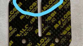

Mir hat es heute bei einer Testfahrt die Membraneinheit zerlegt. Ursache noch unbekannt.
Hat mit einmal nicht mehr richtig Gas angenommen und gestottert, dann beim Gas geben im stand nicht mehr hoch getourt und Fehlzündungen rausgehauen.
So das Schadensbild:Kommen die Fehlzündungen und das nicht mehr Hochtouren von der kaputten Membran oder muss ich von einer anderen Ursache für den Schaden ausgehen?
Und jetzt meine Hauptfrage, da auch die Stege des Membranträgers gebrochen sind.
Wo ist der Unterschied zwischen VL6 und VL17 und welche sollte ich verbauen ? -
