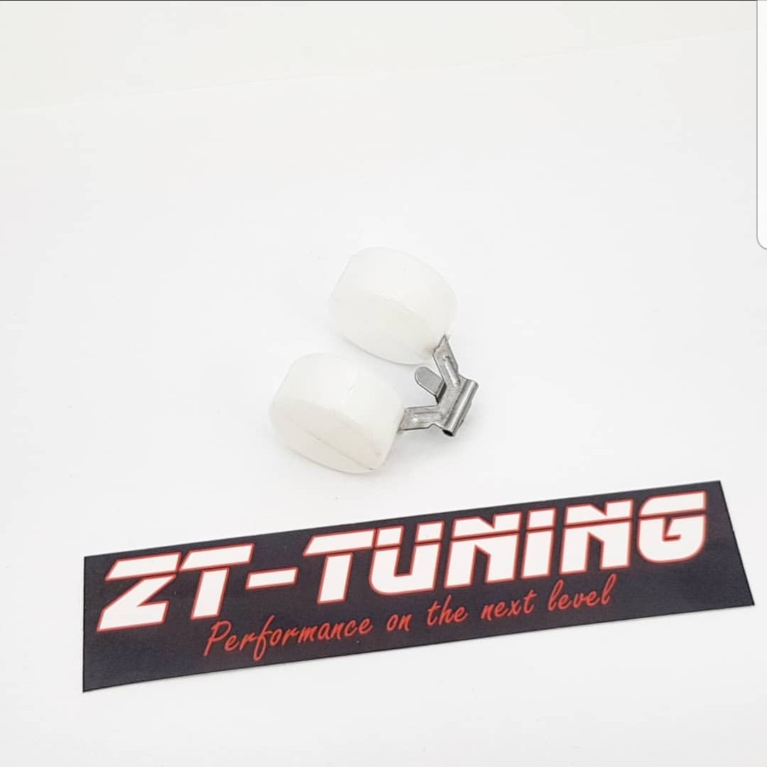

Wo soll eigentlich der große Vorteil vom neuen Schwimmer liegen?
Einzig das er nicht mehr undicht werden kann?
Die Aufnahme ist ja trotzdem noch aus Metall.

Warum soll die Aufnahme nicht aus Metall sein? Ist bei jeden Schwimmer so. Na die Vorteile liegen doch auf der Hand, kein abbrechen der Kugeln; keine Undichtigkeiten; weniger Vibrations anfällig also besser für höhere Drehzahlen geeignet. Oder besser für Motoren die sowie so laufen wie ne Rüttelplatte zwecks schlechter Wuchtung etc.
Das ganze bringt einfach Betriebssicherheit, wer sagt das es Quatsch ist der ist noch nie lange BvF gefahren an Tuning Motoren.
Damit sie "nicht eingestellt werden muss" bzw. der Schwimmer eine feste Form hat.
Der VM20 hat z.B. kein Blech am Schwimmer.

Ich hoffe sehr , das man die Schwimmeraufnahme doch etwas verbiegen kann , ansonsten wird das exakte Einstellen des Schwimmerstandes eine Fummelei über unterschiedlich dicke Dichtungen unter dem Schwimmerventil...
Ihr macht euch gerade gegenseitig wieder wild und verrückt obwohl sich niemand geäußert hat wie es ist.
Der Schwimmer muss einstellbar sein. Und wenn die Nase 1,5mm Blechdicke hat, ich krieg die eingestellt...
Hier mal ein Bild für alle.
Schwimmer bleibt einstellbar.
