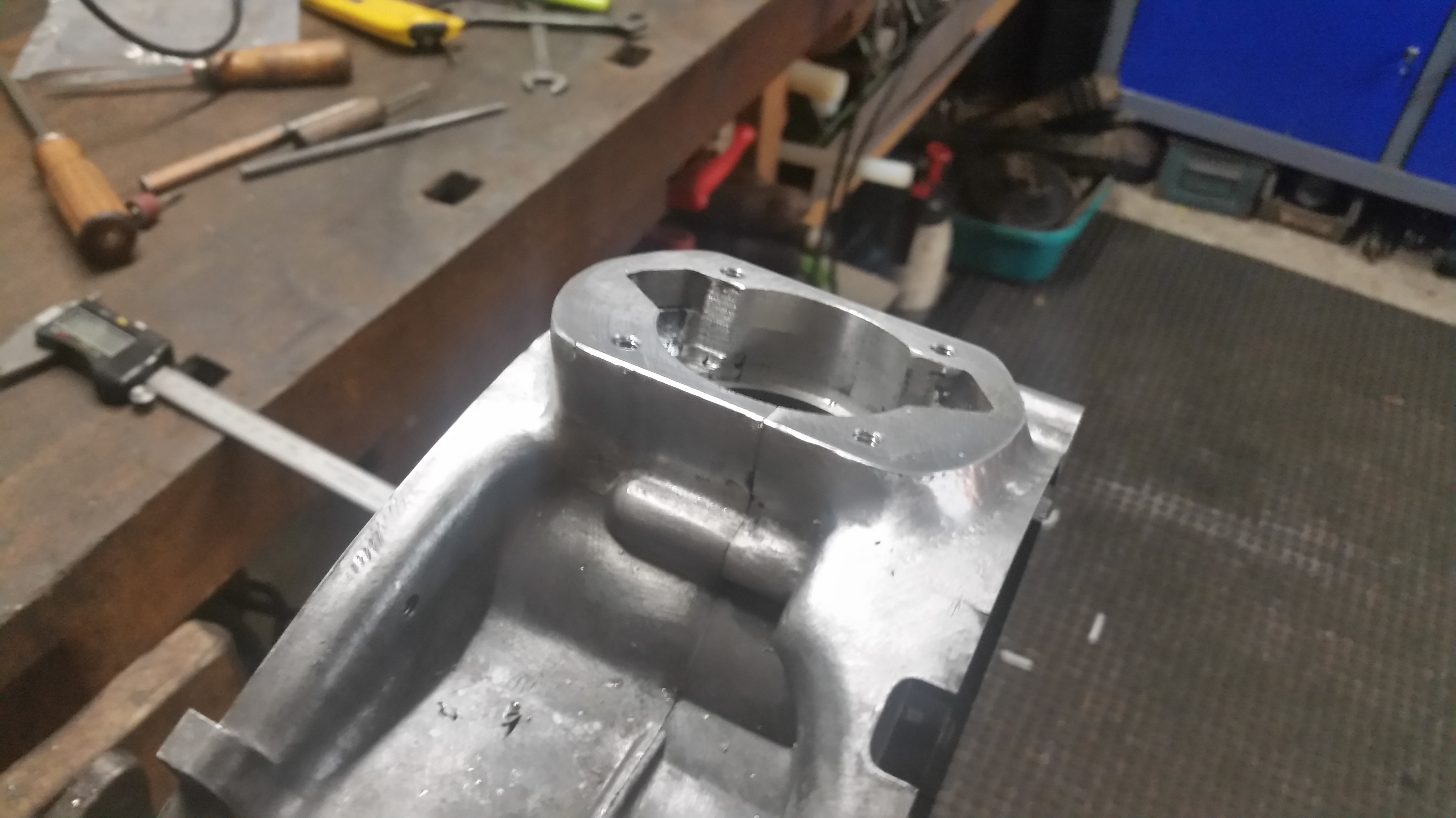

micha: Wo hast du die Arbeiten am Motor anfertigen lassen?
S50 M53-Motor Verstärkungen
In der Dorfschmiede im Nachbarort wurde aufgeschweißt.
Würde ich so nicht nochmal machen.
Die können schon ALU mit MAG schweißen.
Ein Motorgehäuse ist aber halt nochmal was anderes.
Da ist feinfühligeres Schweißen sicher von Vorteil.
Die Fräsarbeiten hat Reneas Haus und Hof Metaller die Firma Bahro gemacht. -

Sauber aufgeschweißt und verputz, sowas kann man zeigen...
Genau so meinte ich das.
Das sieht top aus, da kann ich mit meiner Kleckerburg nicht mithalten.

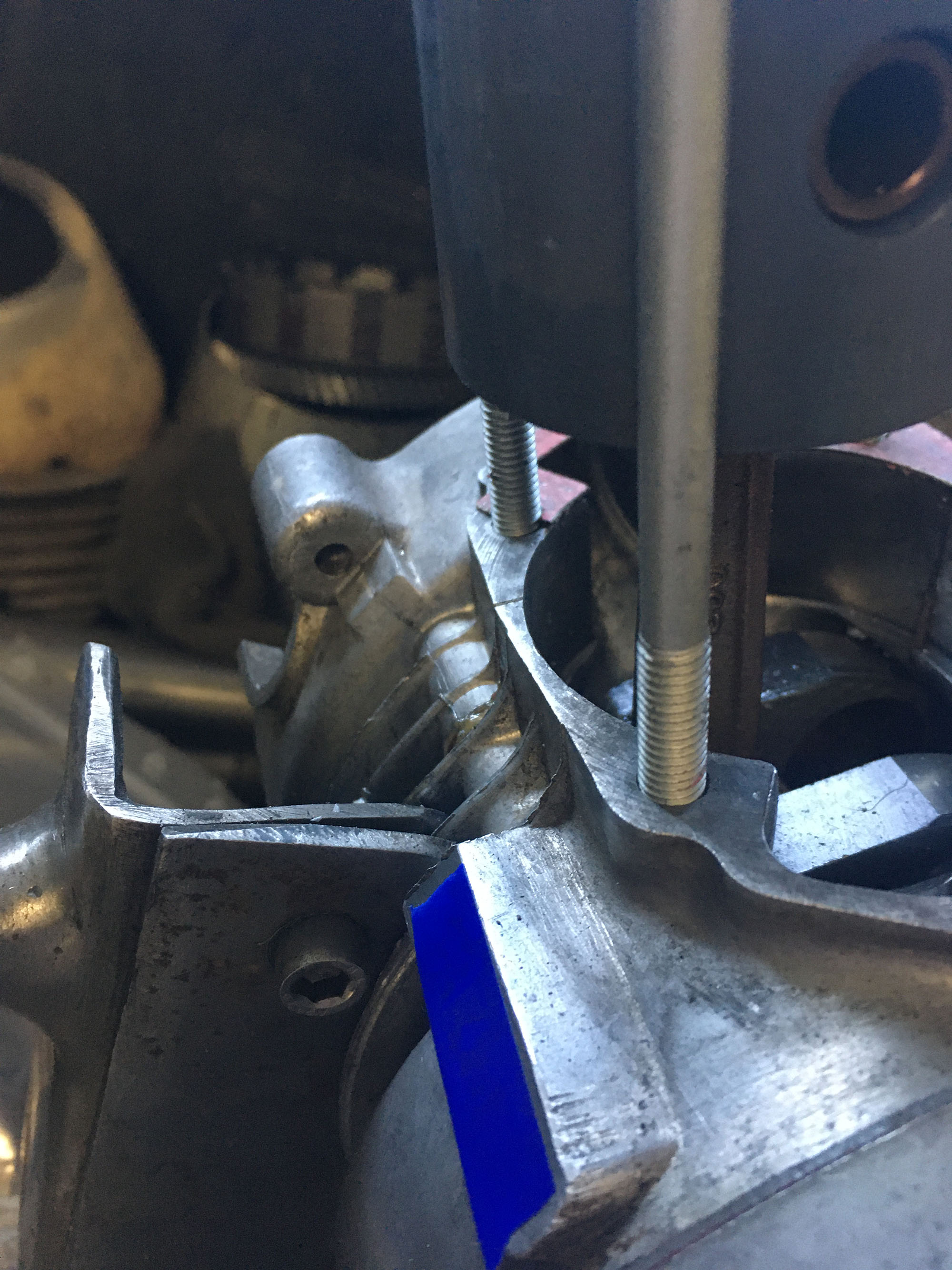

Da ist aber ordentlich aufzuschweißen (im Bezug auf den S51 Zylinder)! Gerade bei der 55mm Buchse wird da die Dichtfläche nach vorne hin zum Motor (wo die kleinen Kühlrippen beim M53 sitzen) schon arg dünn. Im Bild die Bohrung ist 54mm.

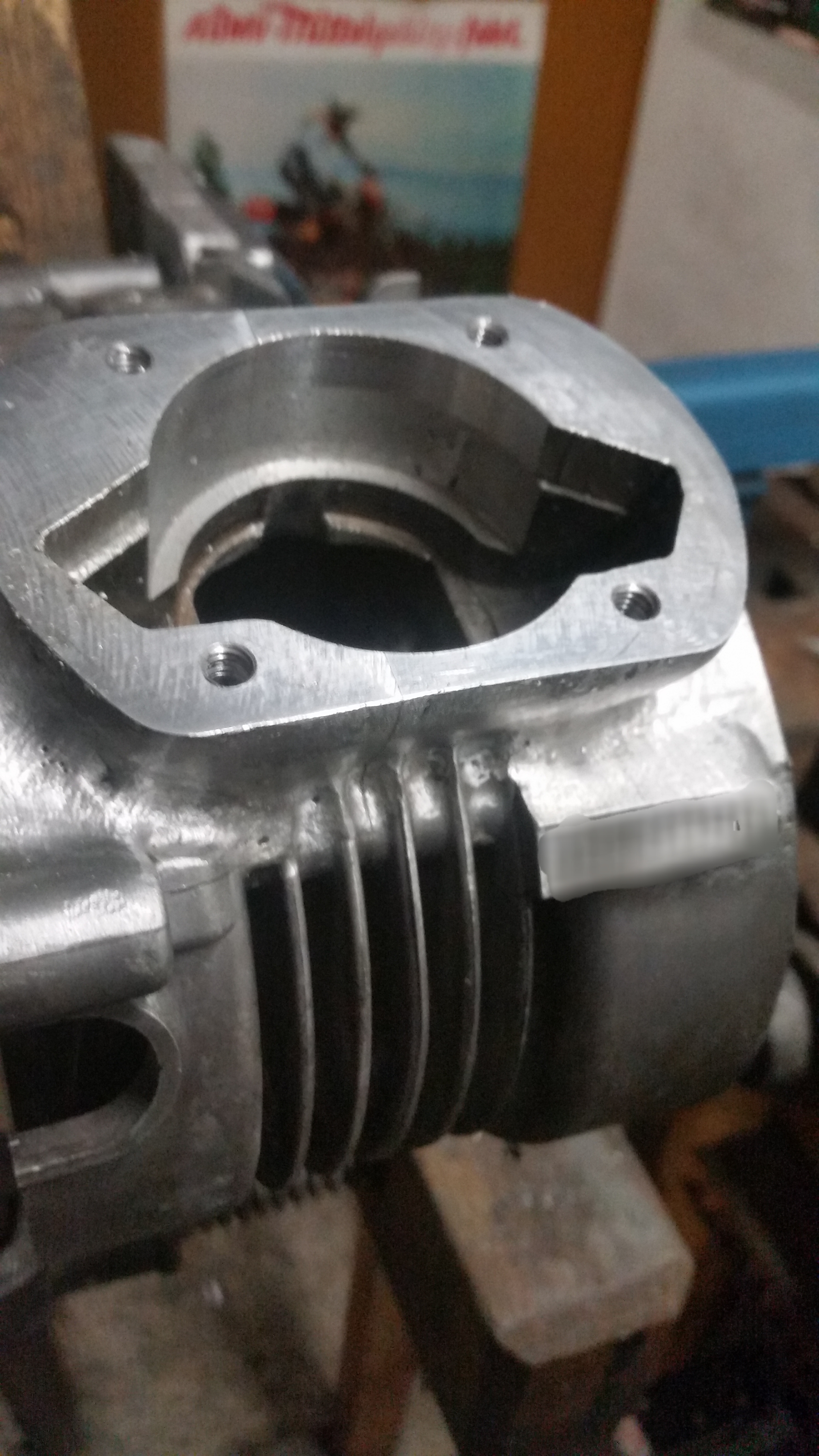

falk: Sehe ich das richtig, dass du eine Distanz mit eingeschweißt hast? Kannst du da mal genauer drauf eingehen?
Grüße -
Ich habe einen 83ccm leicht bearbeitet auf meinem m53 .Das Gehäuse wurde aufgeschweißt, stehbolzen versetzt usw. Fahre das ganze mit aoa2 und bvf 16 . Anfangs hatte ich noch eine lt90 resp drauf aber den hab ich später woanders verbaut. Mit dem Getriebe hatte ich bisher noch keine Probleme
Hast du mal Bild dazu ?
Ich habe im Moment keine wirkliche Vorstellung dazu.Hallo!
Musste jetzt auch nochmal überlegen und Bilder durchschauen. Hier ist es aber ersichtlich. Hatte es hier mit Platte realisiert, wahrscheinlich auch um das 10mm längere Pleul auszugleichen! Möglicherweise ist unter der Platte vom originalen Gehäuse nicht mehr so viel da, aber dort passiert ja auch nichts mehr weiter! Mit Platte kann man aber eben dann auch noch etwas variieren und eventuell nen knappen Millimeter nach oben wandern, um unten Richtung Lamellen, nicht zu dünn zu werden!Mfg Falk
