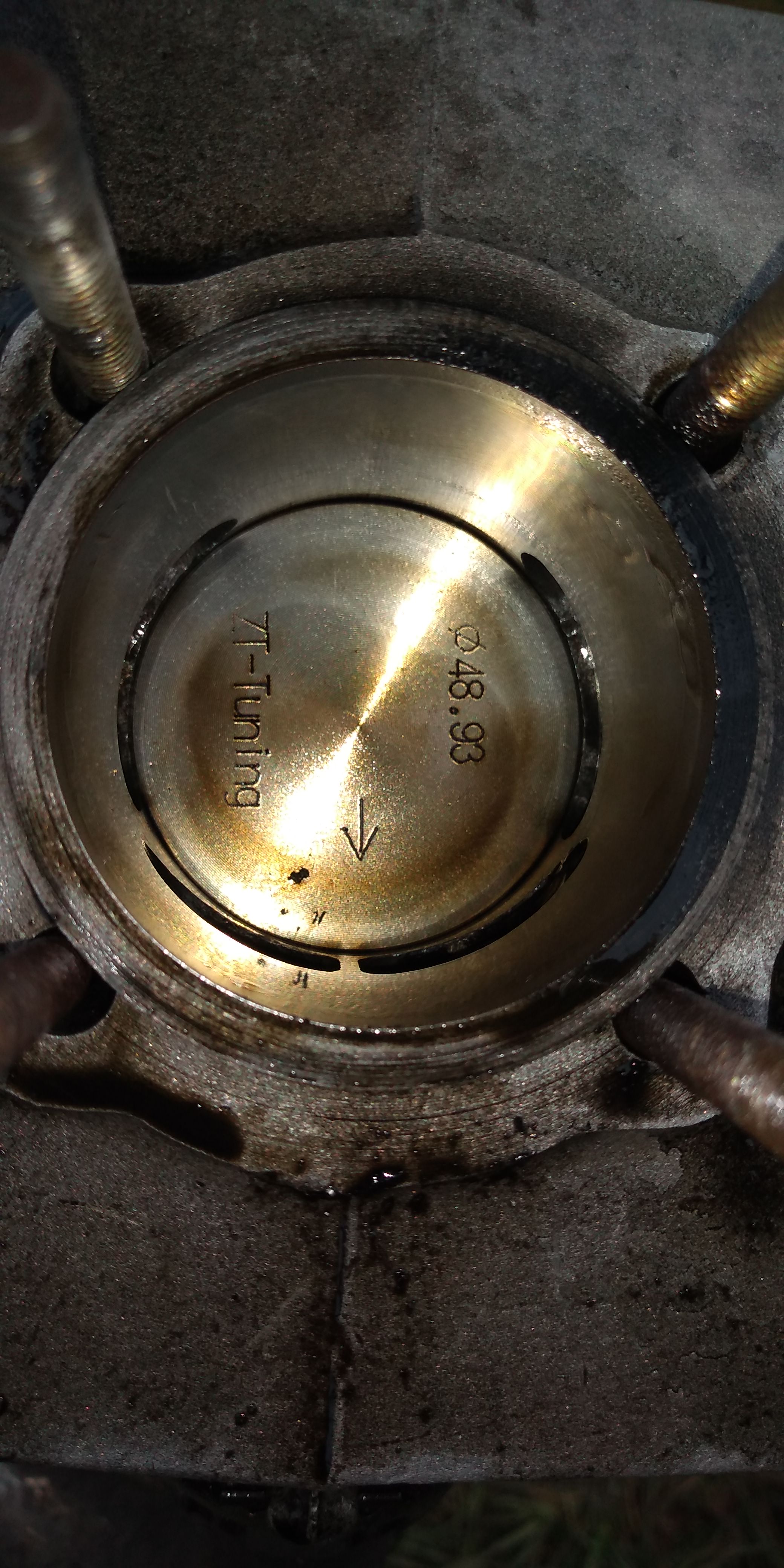

- RZT 44mm Kurbelwelle
- 4 Gang Getriebe
- Geradverzahnter 20% längerer Primärantrieb
- 48,93er Kolben

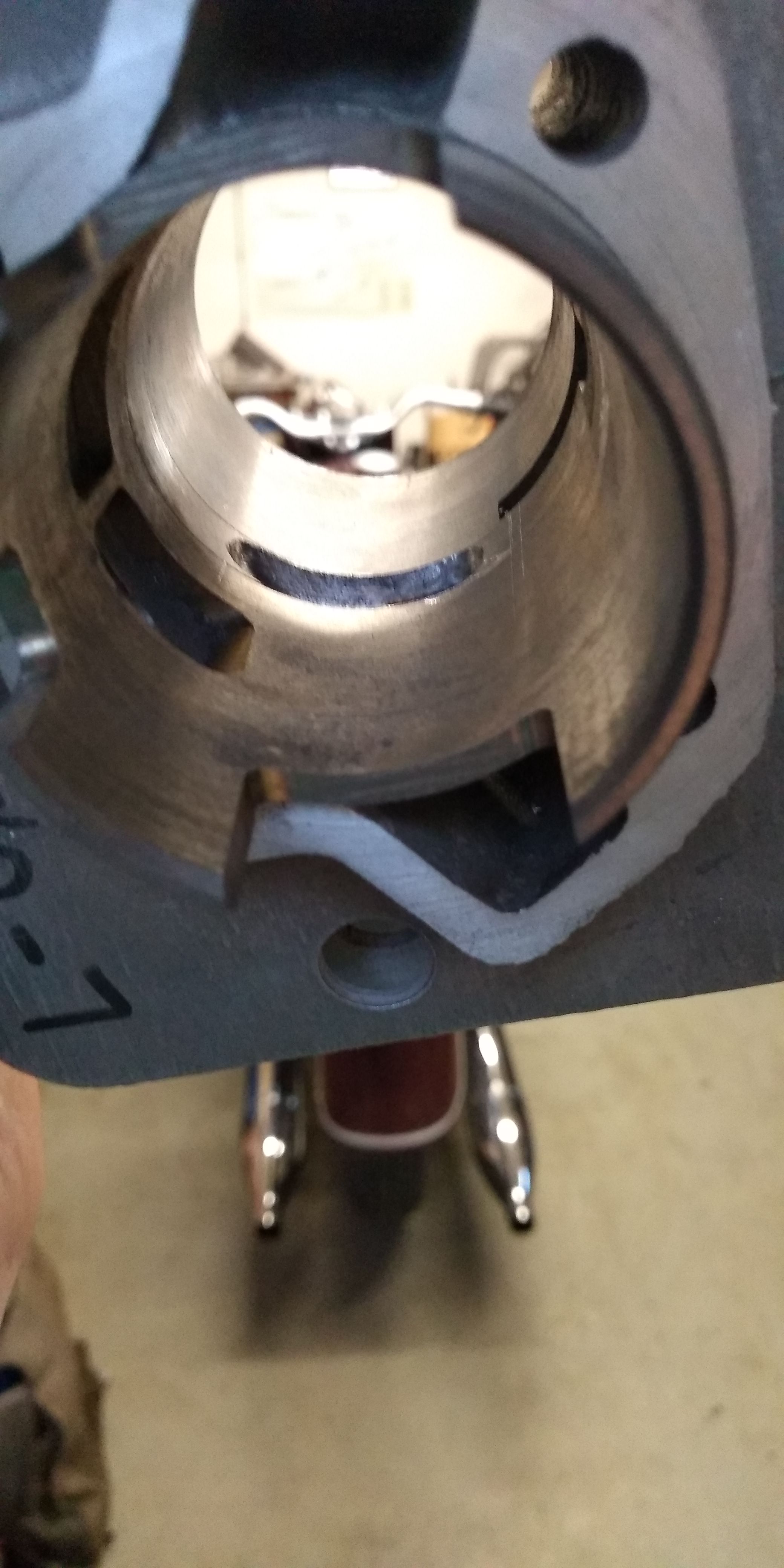

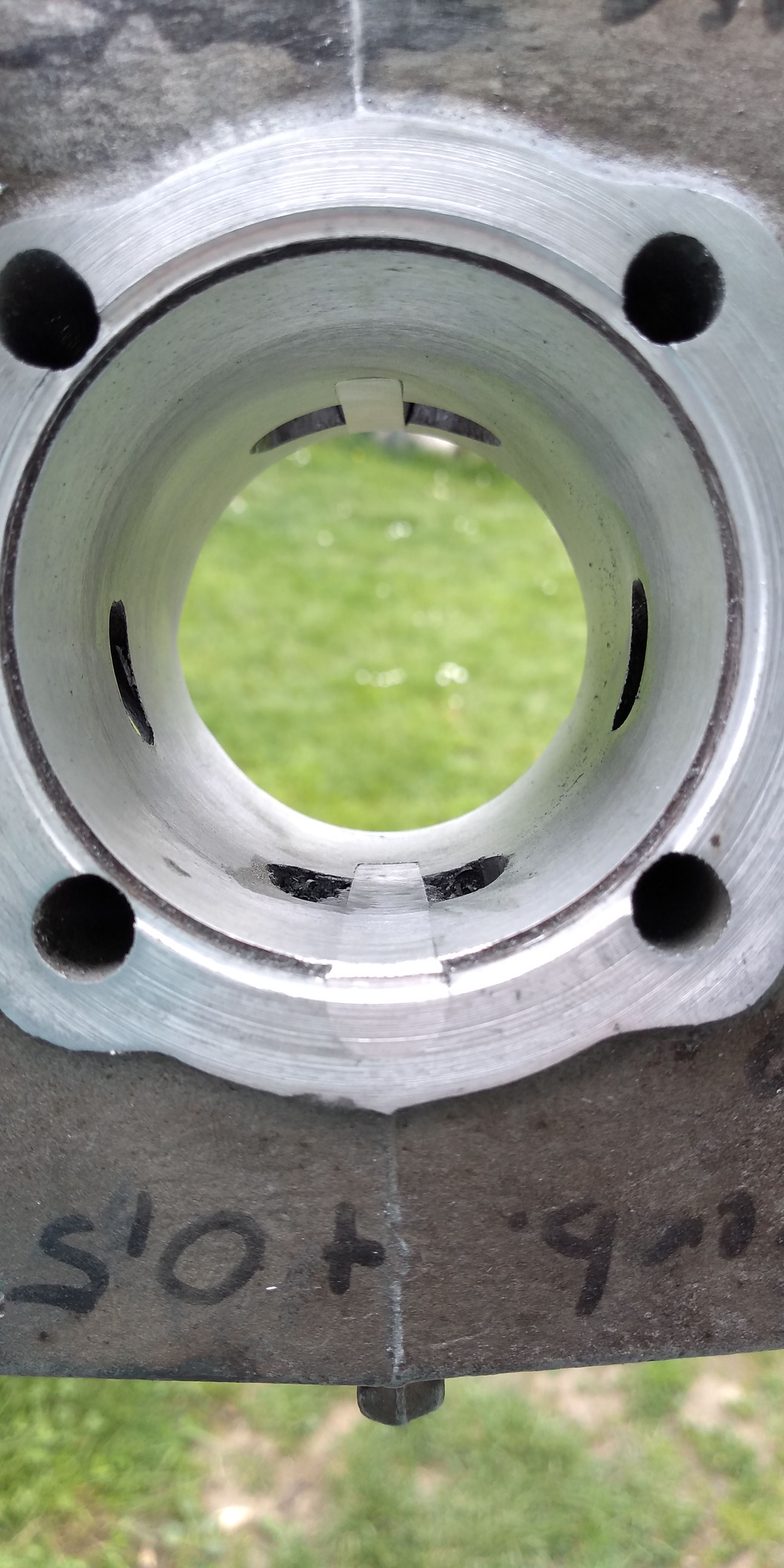

- Doppeleinlass und Doppelauslass hinterfüttert

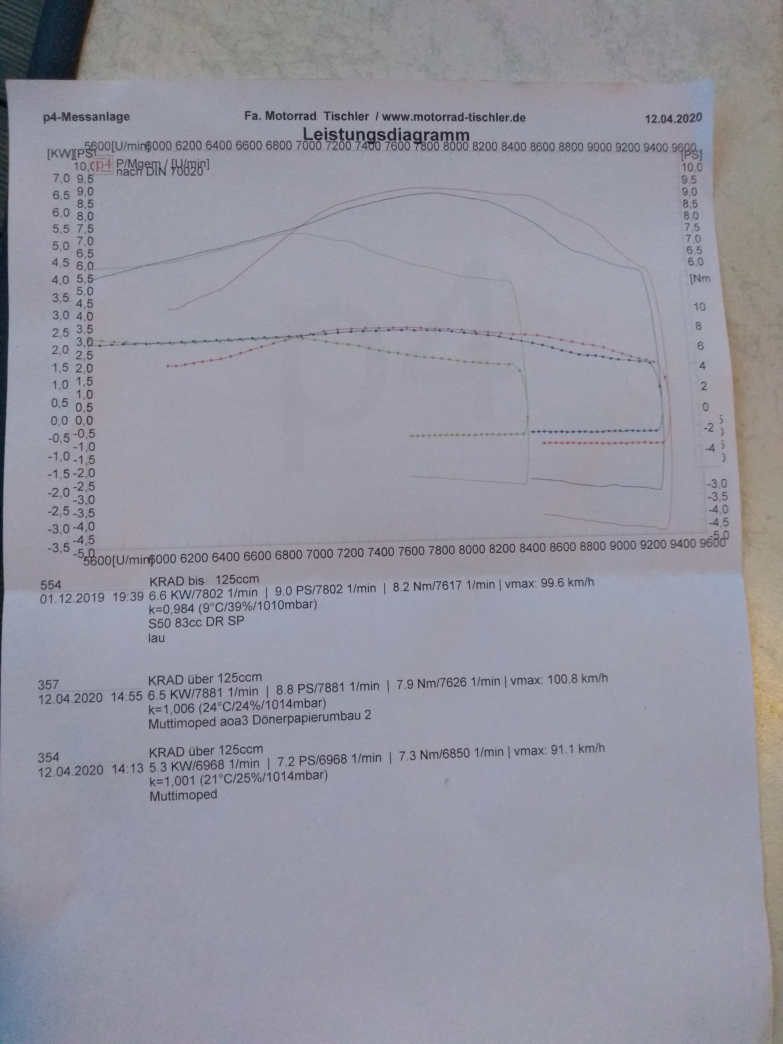

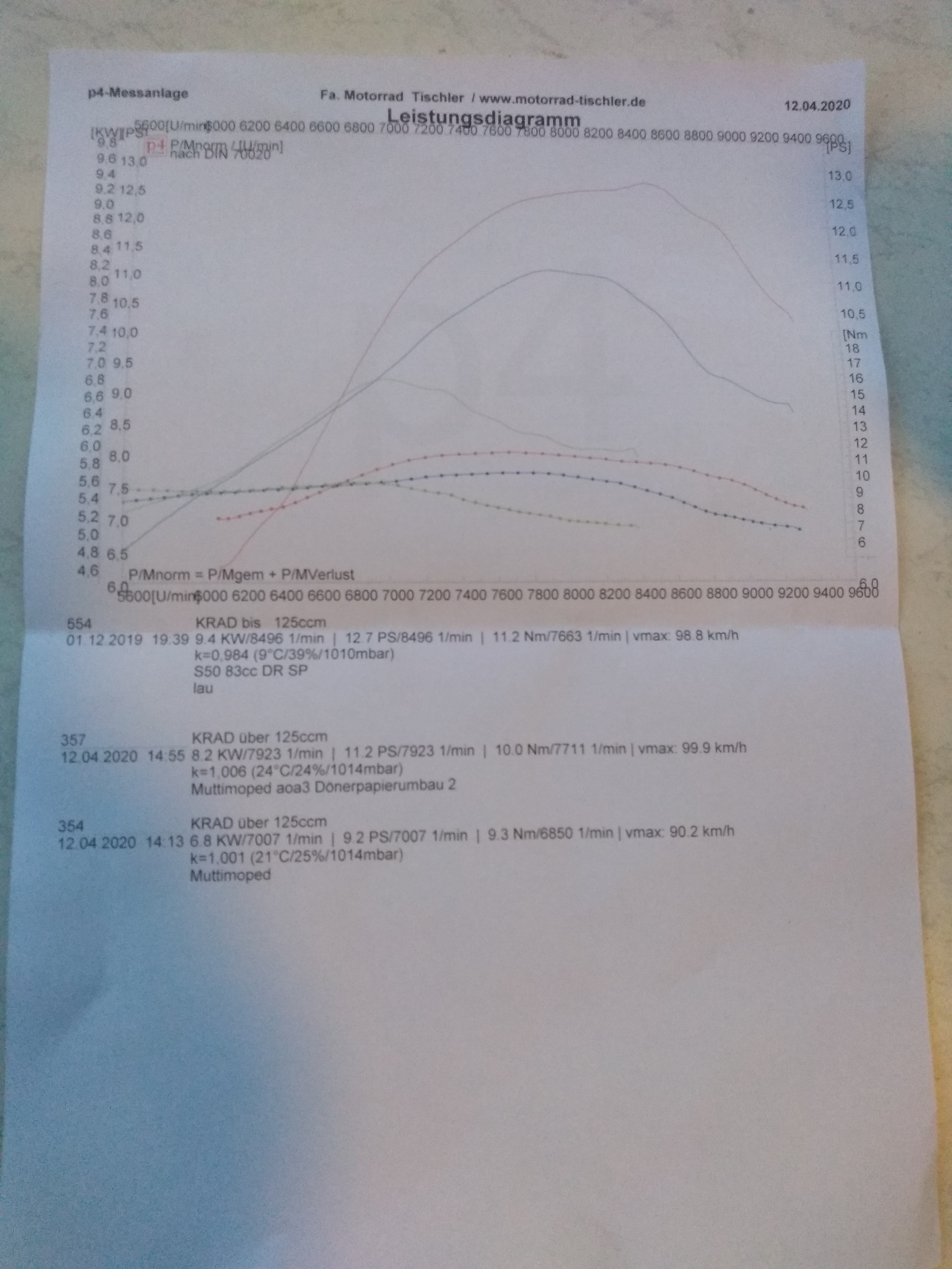

Wir hatten am Wochenende eine Ausfahrt. Thomas ist mit seinem 98er vorneweg und ich mit dem 83er hinterher. Auf der geraden ist der Unterschied nicht so gravierend und es reicht auch aus das eine, oder andere Auto zu überholen. Aber am Berg zieht sichs ganz schön und ich muss oft in die 3 zurückschalten.
Ich suche jetzt nach ein paar Möglichkeiten das Drehmoment zu steigern ohne mein Drehzahlband zu schmälern. Ich finde den langen Ansaugstutzen ganz besonders nervig.
Ich hab gehört, dass hier manche schon so einen 83ccm Umbau gewagt haben- mich würde auch mal interessieren, was bei anderen so raus gekommen ist..
