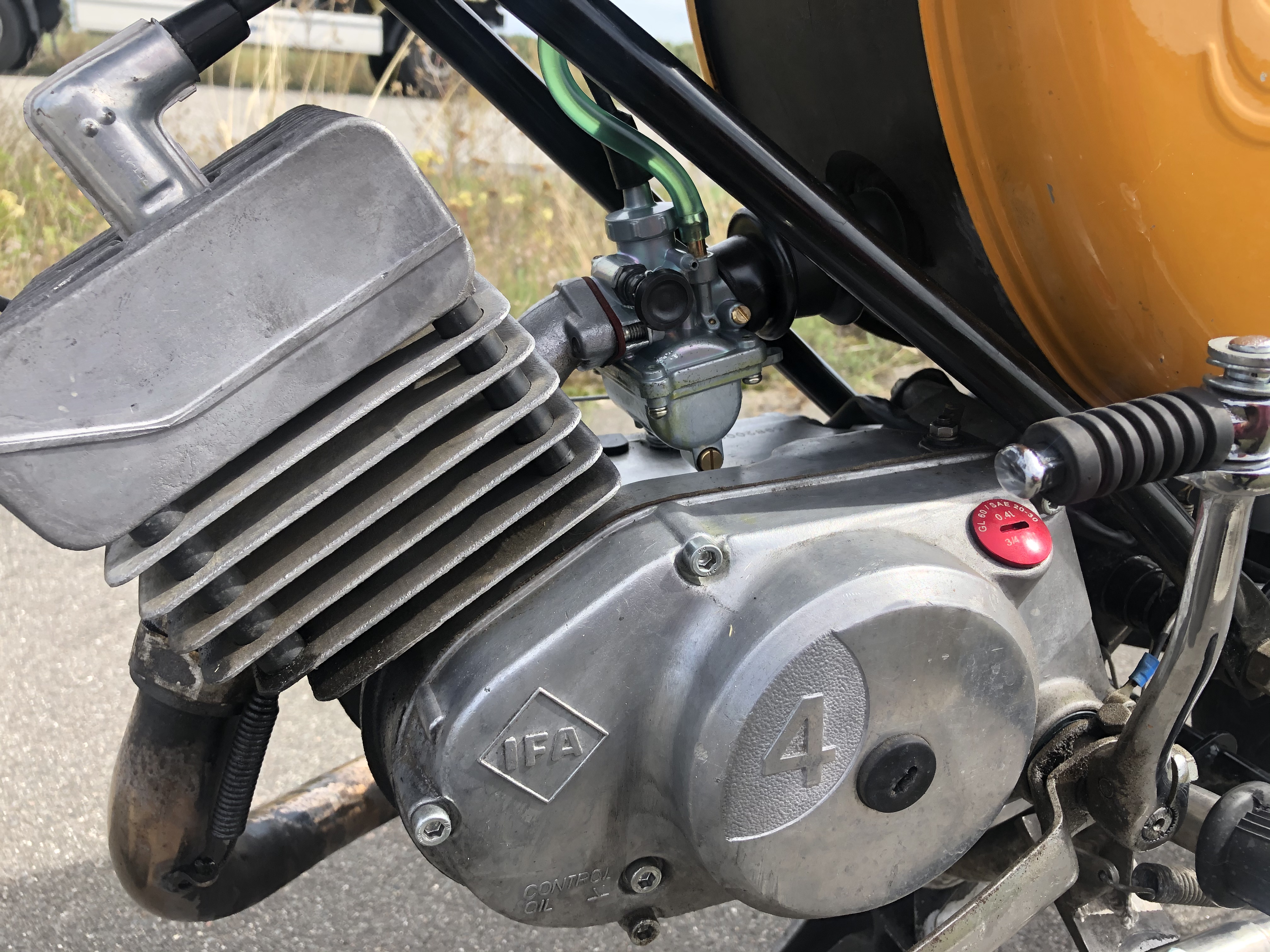

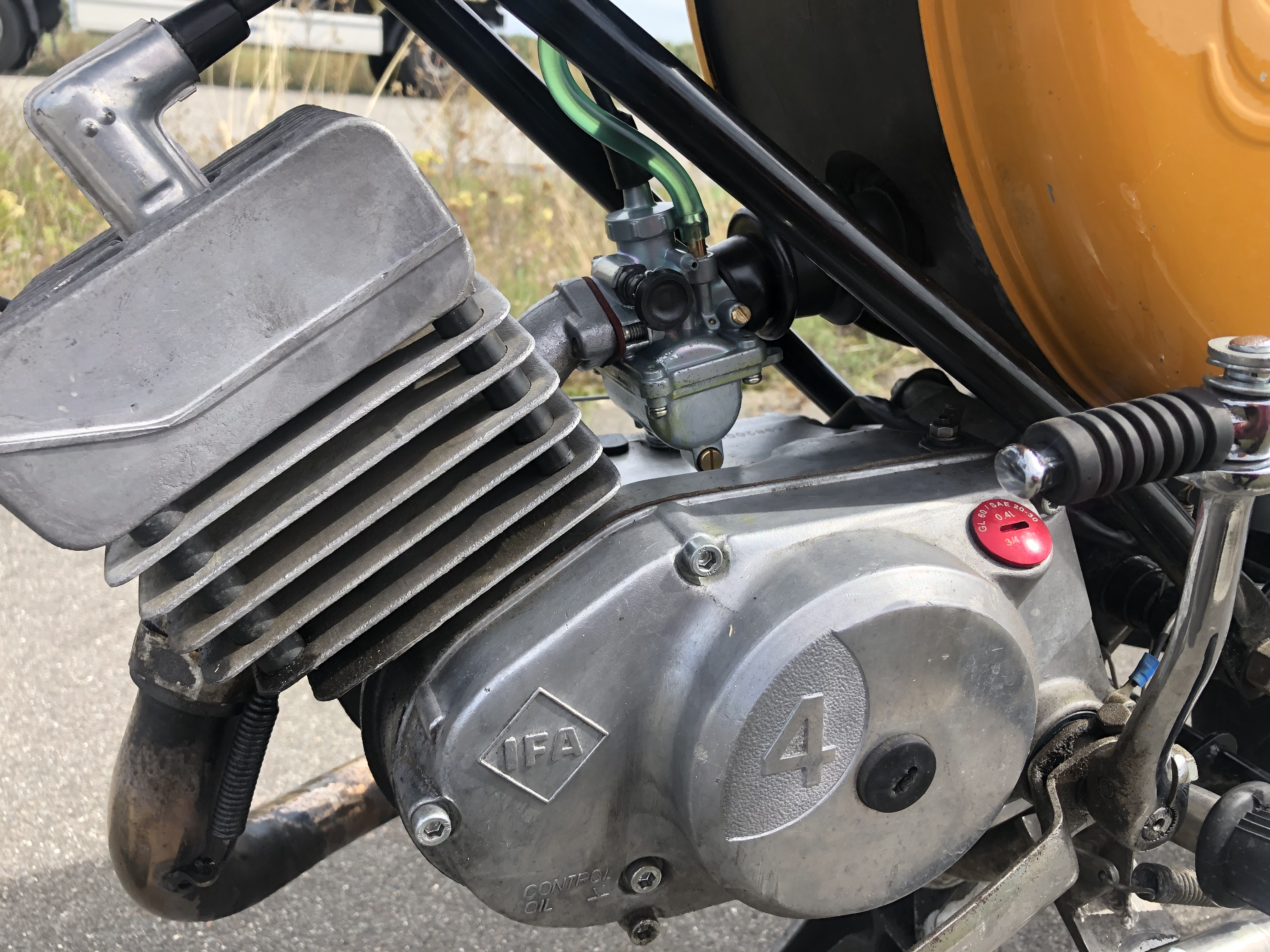

So, hier mal meine zwei Cents zu dem Thema.
Hab das Ding mal über den chinesischen Riesen bestellt und heut getestet. Nachdem mich der ZT16N1-11 Gen2 etliche Nachmittage ohne zufriedenstellende Leerlauf-Einstellung verbracht habe, gabs nun den VM16 zum Testen.
Bohrungsabstand passt nicht exakt, musste vllt 0,5 - 1mm nach innen fräsen, die Außenkontur passt aber gut an den Flansch. Die verbauten Teile sehen billig aus, keine Zahlen o.ä. drauf. Schieber aus Alu gedreht, Nadel, Clip, Düsen sehen halt nach 28 Euro Vergaser aus. Kappe ist mit Dichtung. BVF Düsen passen vom Gewinde. Ob das so soll, kein Plan, ich konnte sie ohne Gewalt reindrehen. 76er Sicherheitsdüse rein, Ansauggummi gebastelt (Durchmesser ist kleiner als beim BVF), Choke an, Kick und läuft.
Nach kurzer Fahrt, Achtel Umdrehung hier, viertel Umdrehung da. Sieh an, läuft fantastisch. Über das gesamte Band ohne verschlucken, nach schließen des Schiebers fällt er sofort in den stabilen Leerlauf und man kann auch mal gemütlich 1-2km bei 4000 U/min im Viertelgas langhin cruisen, anschließend Hahn aufreißen und sauber durch beschleunigen.Manko: die Wannendichtung ist Schrott gewesen (so sah sie auch aus) und der Sprit schwitzt schon raus.

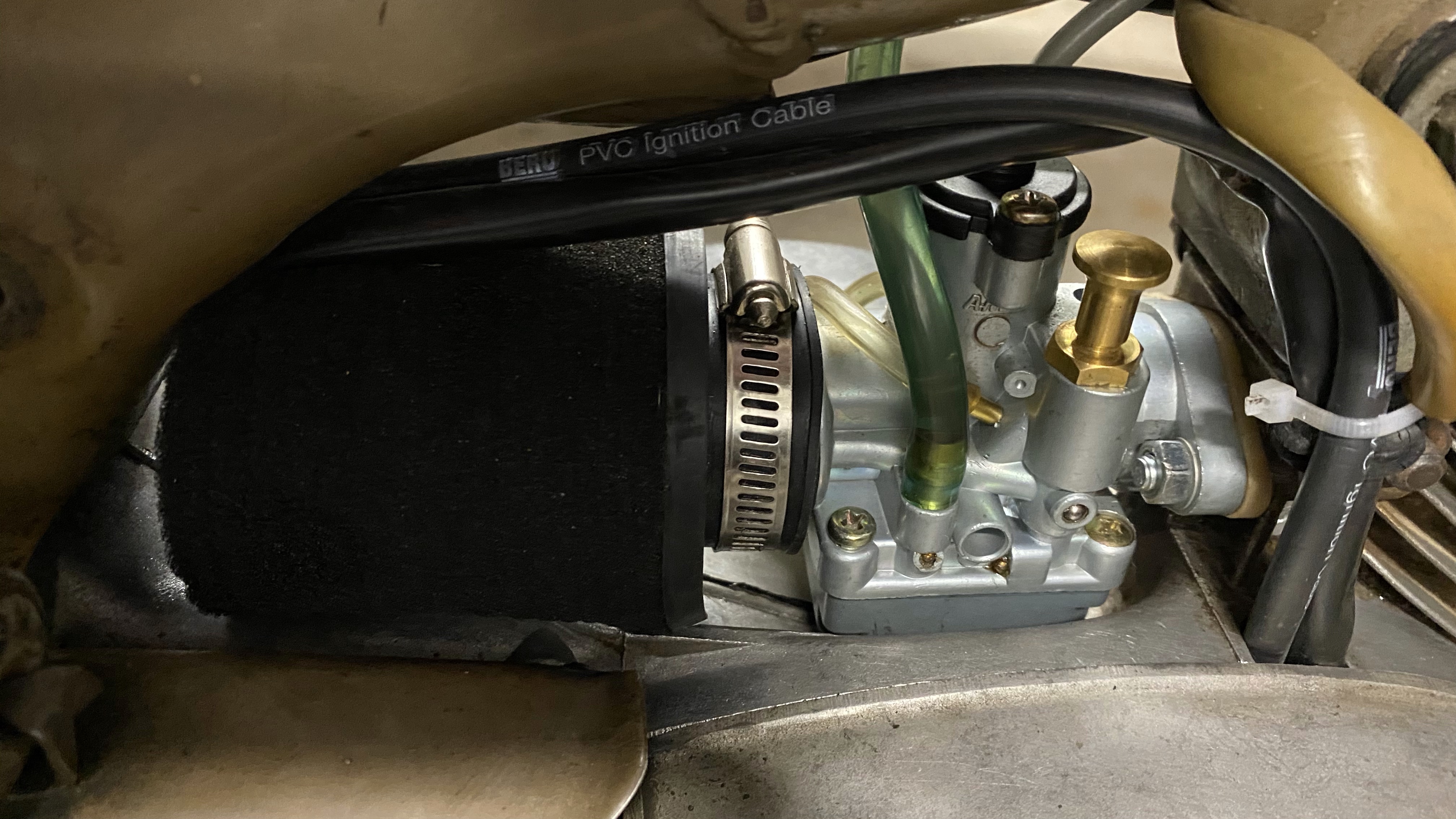

Am SR2 läuft ein 14er Flachschieber-Vergaser aus dem Pocketbike -Bereich sehr sauber und ist spielend abzustimmen...
Hatte damals am Spatz mit Sperberzylinder mal kurz einen 15mm Pocketbikevergaser. Der lief wirklich super und hat sauber das Gas angenommen. Hab ihn dann nur wegen der Optik wieder abgebaut. Aber funktioniert hat der prima. Danach fand ein alter 16mm Bing Verwendung (nicht der Simsonbing) Der passte optisch und funktionierte prima.

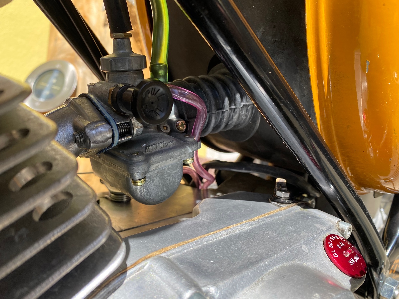

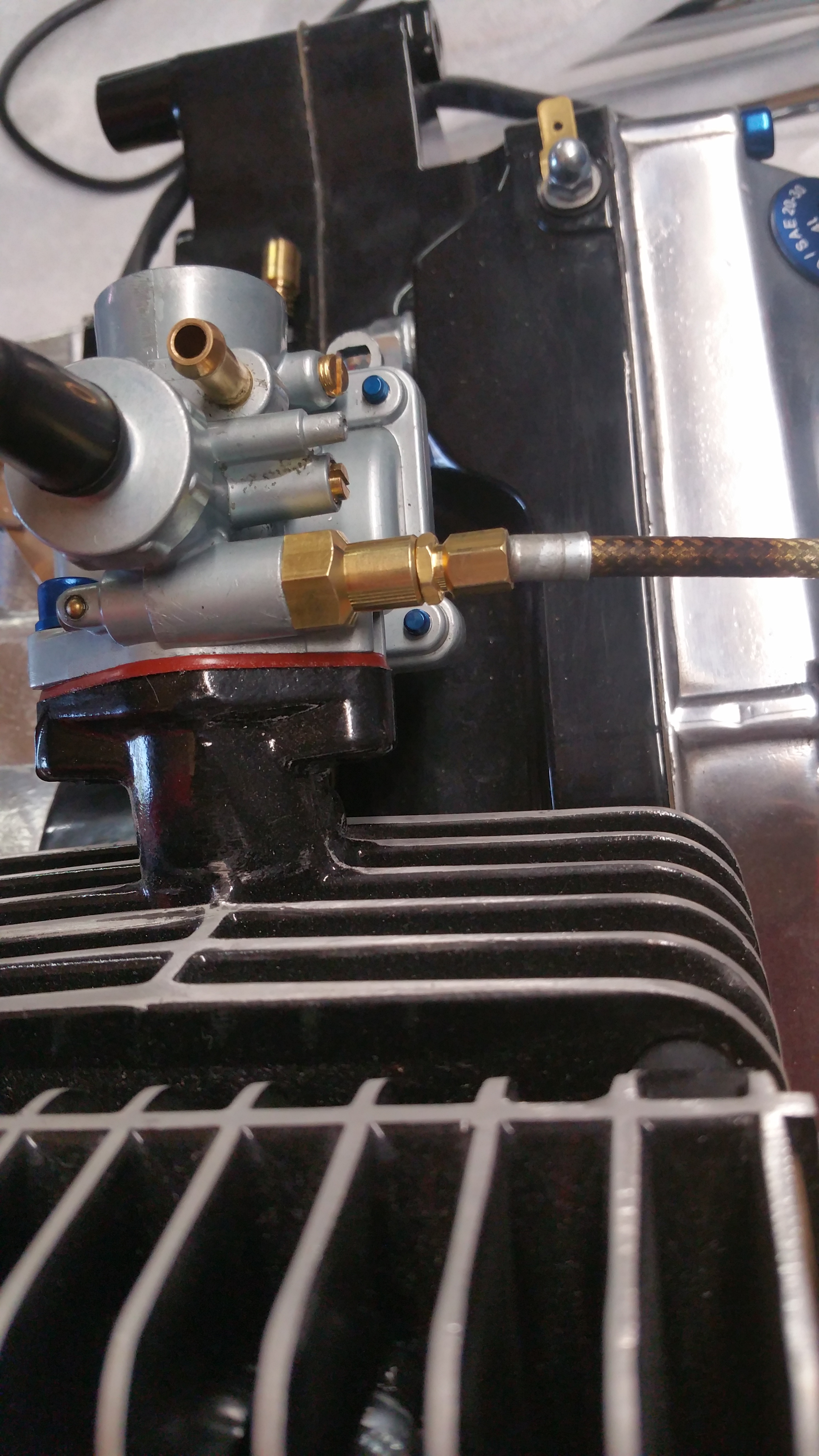

Der BVF Kram hat nie so richtig gepasst, damals, gestern und heute auch nicht.Also hab ich mir einfach für 30€ son Mikuni VM 16 Nachbau bestellt...
Kann man nichts falsch machen...Flansch passt Optisch schön an die Simsonzylinder.
Stehbolzenabstand ist 42mm, muss also pro Seite 1mm gefräst werden.
Der Vergaser ist 55mm Lang, der originale BVF 70,5mm. Ich hab mir einfach eine Hülse aus Kunststoff gefertigt um die Länge auszugleichen.Chokeseitig ist es bisschen fummelig die Mutter anzufädeln, mit nem zurecht geschliffenen 10er Schlüssel aber easy machbar.
Nadel eingestellt, zusammengesteckt, alles fest gezogen, Choke, kick startet, geht aus.
1x Leerlaufschraube etwas reingedreht, bleibt an.
Der Unterschied ist wie Tag und Nacht. Läuft sauber, nimmt sauber Gas an, fällt perfekt zurück auf Standgas.
Warm gefahren, eingestellt, (etwas fetter da Garnitur neu gehont) tip top.
Auf die Einstellungen reagiert der Vergaser sofort, also wirklich sofort.Resultat nach ca 100km ---> würd ich direkt wieder kaufen. Glaub mach ich auch direkt, bevor die Dinger nochmal teurer werden.
War heute auch beim TÜV für Papiere, alles kein Problem, wird auch eingetragen.Preiswerter als BVF und um längen besser Fahrbar/Abstimmbar in allen Bereichen.
Kann dieses Produkt bisher empfehlen. Topham Mikuni liefert auch noch Original Ersatzteile (komplette Einheiten gibt es ja leider nicht mehr)Tauschen, Abstimmen endlich Glücklich sein.

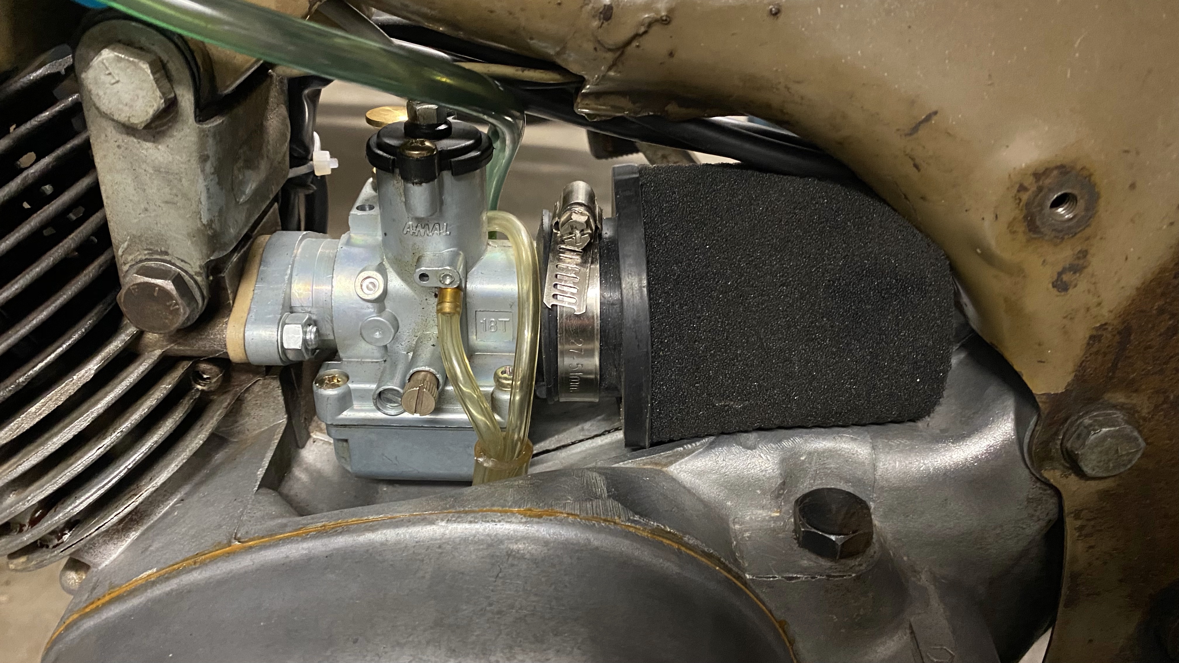

Heute ist ein 16er Mik Nachbau eingetrudelt. Werde mit einer 75er HD und Nadel Mittig beginnen. (S70)
Mal sehen ob das wieder so gut läuft. Würde den dann gern eintragen lassen in meiner S70. Qualität auf den ersten Blick ok für die 35 Euro -
