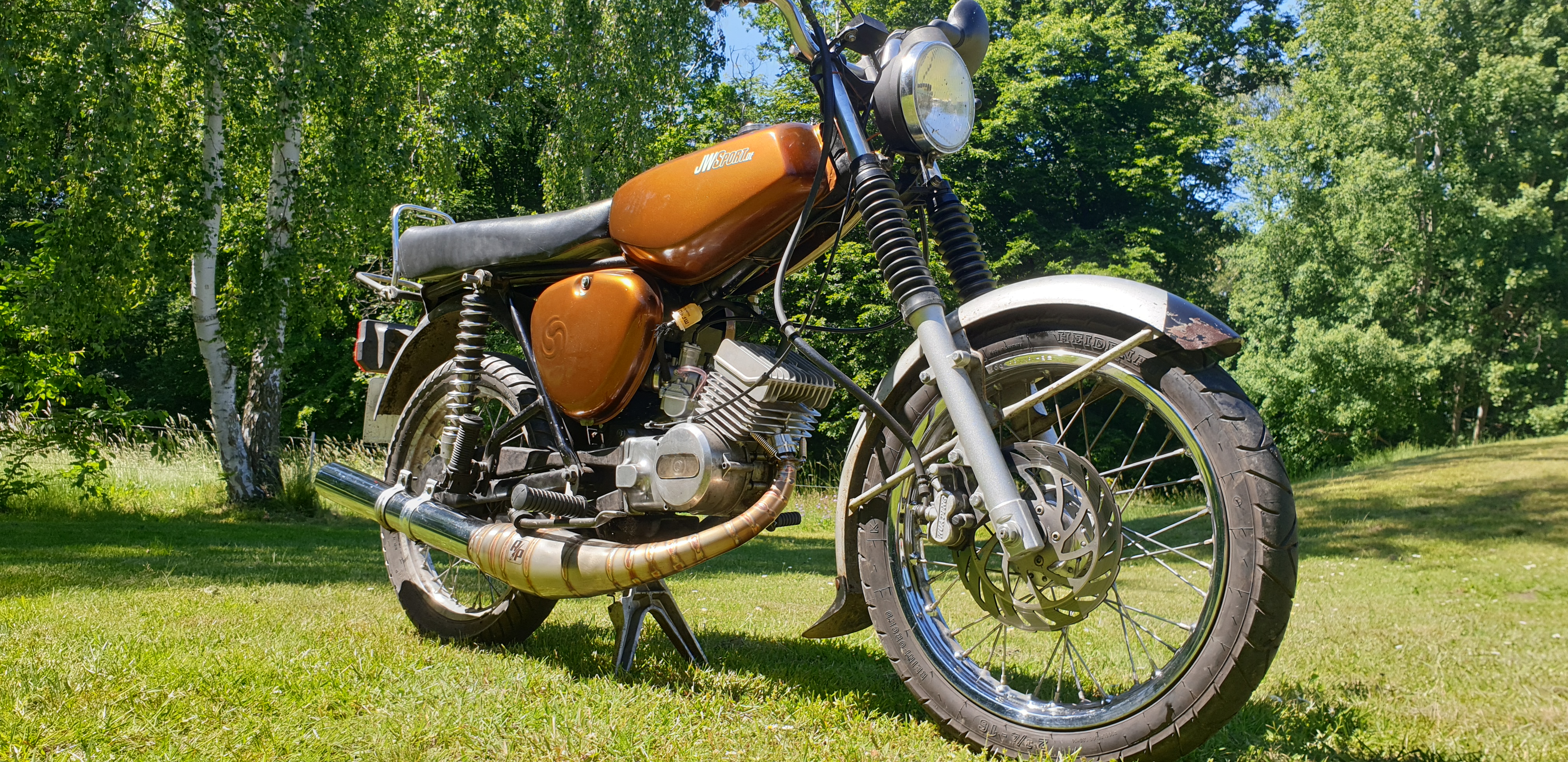

Zitat von 86erAlles anzeigenNabend,
So sieht es jetzt aus und so kann man jetzt auch auf den Prüfstand.
85M JWSPORT 2020
28er Polini
150HD
52Leerlaufdüse
Nadel wie aus der Packung ( 2 Kerbe von oben)
4 Klappen Malossi
Offener Air Twin klein im Herzkasten(geölt)
Zündung 1,5mm vor OT Vape13 zu 36 mit max 111km/h GPS bei ca. 12800U/min
5.Gang lang

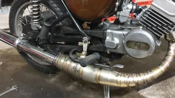

Langes LT Primär gerade verzahntDer Auspuff ist der Factory SO und wird es auch bleiben.
Nun muss ich mir die Zeit nehmen um mal die Prüfstände an zu fahren.
Der Auspuff ist dank Edelstahl noch wie am ersten Tage und das nach ca. 350km. Soweit kann man nicht meckern.
Grüße
Warst du mittlerweile mal auf dem Prüfstand?
Nabend, leider noch nicht umgesetzt. Jeffrey hatte keine Zeit, Juli und August war ich komplett raus, da Ernte. Es ist halt auch alles mit min 1,5h Fahrt verbunden für 10min. Ich hätte halt auf ein Bier Gespräch Bock und auch mehrere Motoren die ich am liebsten glei auf einmal testen wollte.
wo kommst du her ?
Du kannst auch gerne zu mir auf den Prüfstand. Standort 06217 Merseburg mfg
Das wäre natürlich auch was. Gerne. Komme aus der Nähe von Torgau.
Mittlerweile wurde der Zylinder etliche male auf dem Prüfstand gequält und es wurde am Zylinderfuß bei heißen Motor Falschluft festgestellt. Diese konnte ich nur mit einer Kaudasit Dichtung dicht bekommen. Kleben und Co. ging leider nicht.
Am Ende sind jetzt aktuell 17,1ps am Rad raus gekommen. Die HD konnte nach abstellen des Lecks auf 138 reduziert werden.
