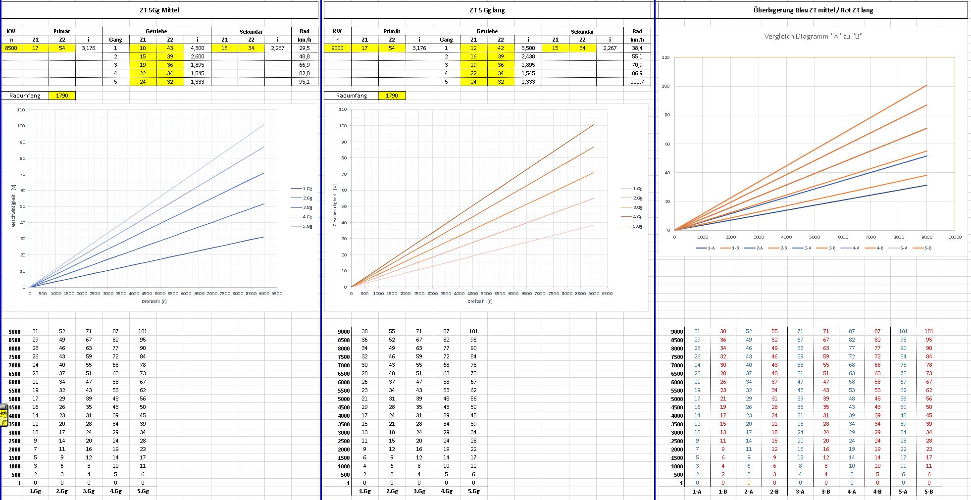

Schau mal auf die Überlagerung:
ZT mittel vs lang
ZT mittel vs lang mit 2. Gang aus dem Getriebe mit dem langen ersten:
Glaub da würd ich das mittlere Getriebe lieber so lassen wie es ist.
