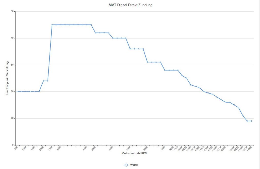

    Wenn ich mir deine Zündkurve so anschaue: Unter der prämisse, dass du die Zündung bei Resonanzdrehzahl (mit dem Factory Auspuff wahrscheinlich irgendwo zwischen 9-10,5k min-1) auf die beschriebenen 19° abgeblitzt hast, bedeutet das im Umkehrschluss, dass dein Motor zwischen 3-6k min-1 immernoch mit einer Vorzündung von 35°arbeitet. Gut, dort wird mit dem Factory noch nicht viel Mitteldruck vorhanden sein, trotzdem würde ich das einem luftgekühltem Motor nicht zutrauen.
    Ich muss aber dazu sagen, dass ich die Auslegung deines Zylinders nicht kenne und damit die Resodrehzahl nur so grob abgeschätzt hab. Ich hab einfach zum ablesen mal 9,5kmin-1 angenommen. Es kann bei höher drehendem Motor noch schlimmer werden :cheers:
    Bei meinem 60er hatte die Ignitech damals mal die erste Programmierung nicht geschluckt und wir hatten uns gewundert, warum der Eimer so beschissen fährt. Eingestellt waren da glaube ich 43° Vorzündung. Zum Glück ist da nix kaputt gegangen, aber schön für den Motor wars sicherlich nicht.
  • Ich persönlich finde die 45° Verstellung vorm Reso ganz schön knackig... mir persönlich wären da 25-30° lieber 😅...

    Mit der Zündkurve der mvt dd und bei 7k rpm auf 18 ° abgeblitzt müsste das ganze doch für einen motor der seine maximalleistung bei 10-5-11k rpm entwickeln soll doch theoretisch ganz gut funktionieren, oder?🤔
    Mit der Zündkurve der mvt dd und bei 7k rpm auf 25° abgeblitzt müsste das ganze doch für einen motor der seine maximalleistung bei 10-5-11k rpm entwickeln soll doch theoretisch ganz gut funktionieren, oder?🤔
    Nee, das wird ja immer schlimmer hier :huh:
    Hallo!
    Mit "theoretisch" meinst du, wenn du den Motor dann erstmal an hättest? :)
    Denn dann bist du bis 2500U/min mit der Zündung nach OT wo die niemals anspringt (ausser mit Anschieben bei 3000U/min). Das ist einfach unbrauchbar.
    MfG RZT

  • Selbst die 25-30° v.OT (NICHT Verstellung!) Sind für 99% der Motoren, das brauch kein Mensch, da passiert auch bei 90% aller Motoren hier nix mit "Vorresoloch flicken", es ist einfach nur unnütz und sorgt dafür daß dererlei Kurven auchnicht sinnvoll "vermittelt" werden können.
