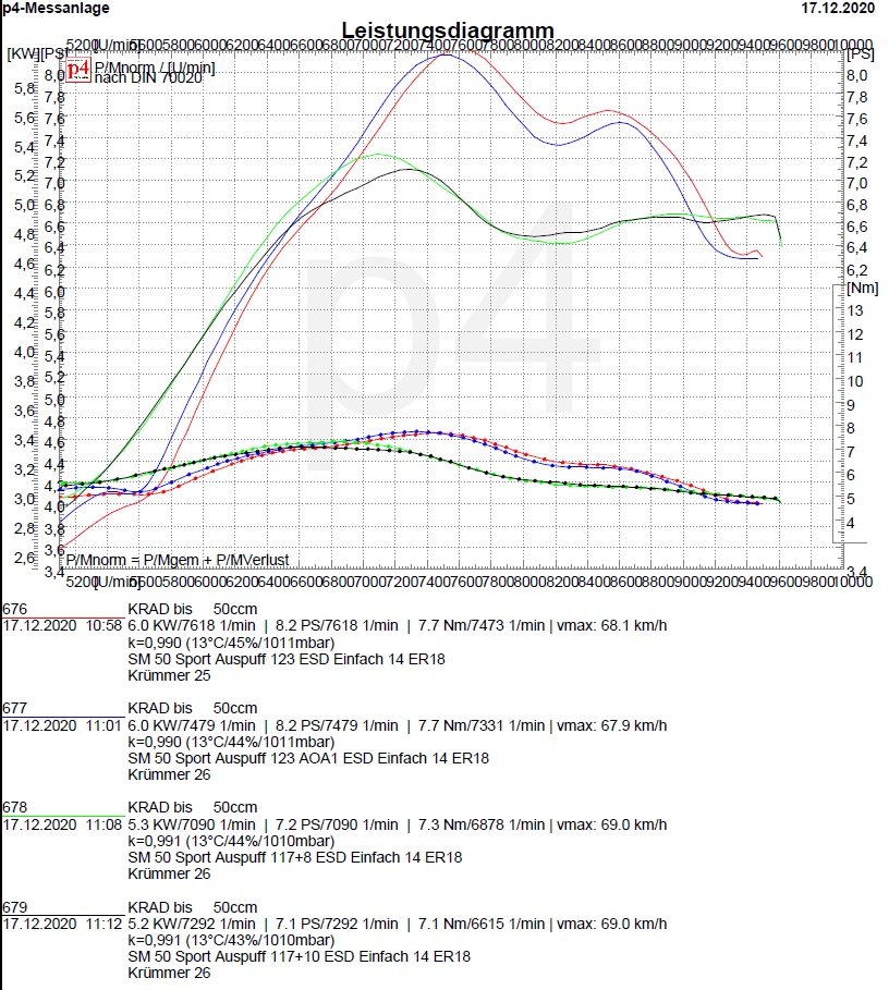

Unser S51 Sport für 113€ (benutzt werden kann mit handelsüblichen Zylinderkopf...).
https://www.sachsenmoped.de/zylinder-zylin…oe-38-00/50ccm3
16er Vergaser.
Grün und Schwarz: 012117 (orig nachbau) mit einmal 8 / einmal 10 Löcher im Gegenkonus
Rot und blau: 012113 (Reso in originaloptik) mit 25mm bzw. 26mm Krümmer.
Wir bieten keine Spitzenleistungen an. Und werben auch nicht mit Weltraumtechnik. Allerdings sind die ganze Zylinder immer ausverkauft, da man eigentlich für das Geld ein Motor bekommt was sich extrem gut fährt und haltbar ist, das spricht sich schnell rum auch ohne Werbung. Nun gibt es Diagramme dank starke Unterstützung
Bemerkenswert sind die niedrigen Nenndrehzahlen
