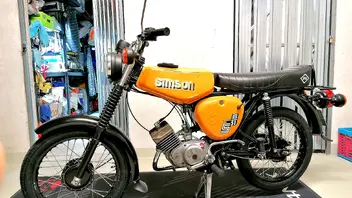

    Das Bild ist übrigens entstanden als Sie nach 7 Jahren Standzeit aus der Garage gekramt wurde - die ungeschönte Wahrheit.
    Aber Sie sprang an!!!
    Nach ein wenig Putzen sah es gleich ganz anders aus. :)

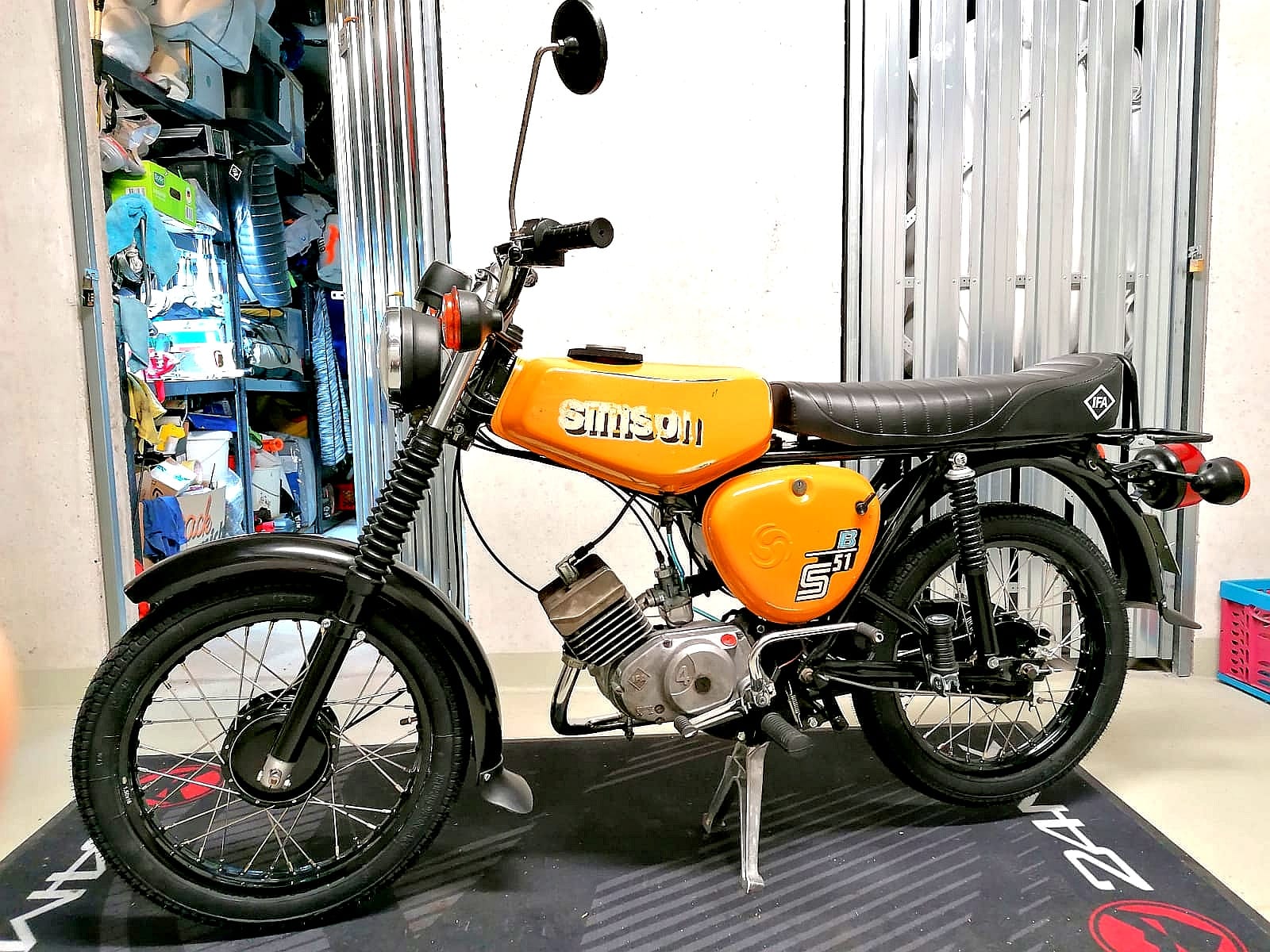

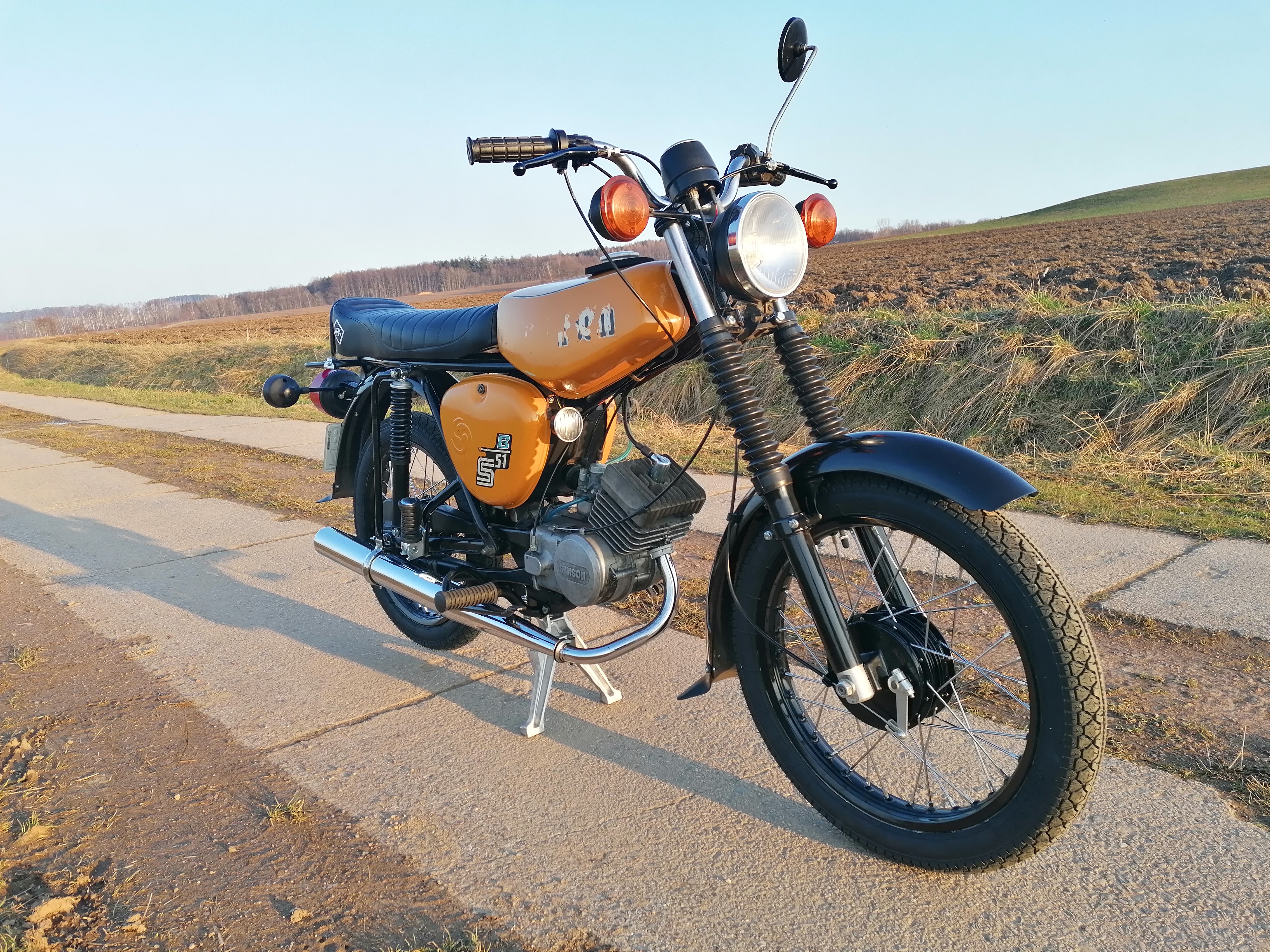

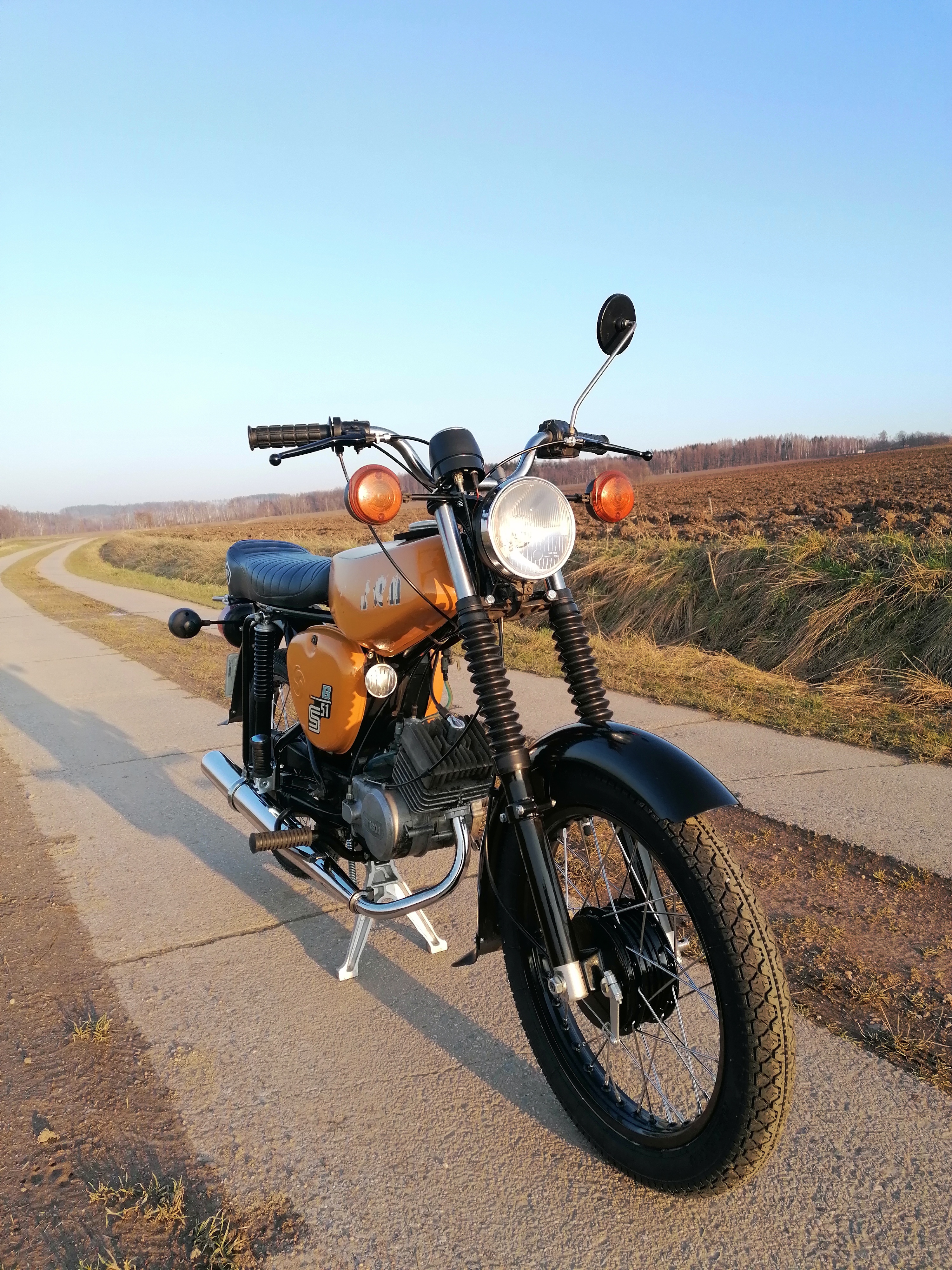

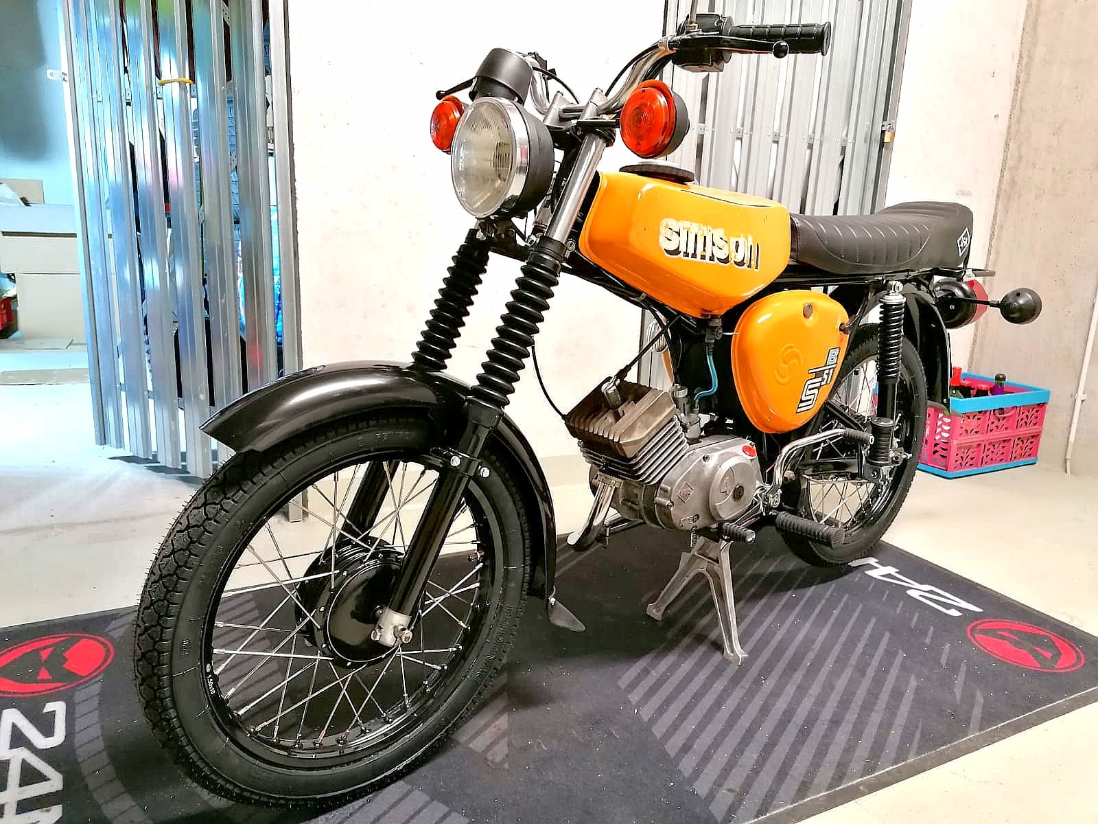

  • Vorab - Das Thema kann gerne in die Vorstellungsrunde verschoben werden, wenn gewünscht. :)
    Die Simson ist doch jetzt erst fertig und ich bin die ersten 50 km gefahren.
    Ich bin überrascht, wie schnell man sich an die Abläufe gewöhnt, aber ich habe noch bisschen Bedenken, dass ich etwas kaputt mache. :oops:
    Es macht aber wirklich unheimlich Spaß und sofern ich das beurteilen kann, fährt Sie sich bereits sehr schön.
    Ich bin gespannt, ob und wie sich das Leistungsniveau noch entfaltet.
    Gemacht wurde folgendes:
    - Motor regeneriert
    - Kurbelwelle aus der S70
    - Zylinder geschliffen, kleine "Sportbearbeitung" der Kanäle und Barikit 2 Ring-Kolben
    - Vape Zündung
    - neuer Auspuff + Krümmer
    - 100 km/h Tacho mit Blinkerkontrolle
    - Stoßdämpfer, in schwarz, mit offener Feder
    - Alufelgen in schwarz, mit schwarzer Nabe und Edelstahlspeichen
    - Ankerplatten/ Bremsschild schwarz gepulvert
    - Kotflügel, Gepäckträger, Blinkerträger schwarz gepulvert
    - etliche Teile foliert, wie z.B. die Telegabel
    - neue Sitzbank
    - einige Teile anlackiert um Platzer und Kratzer zu kaschieren
    - Tankset mit Owatrol-Öl konserviert
    Den Kleinkram erspare ich euch. :)
    Ich habe versucht möglichst viele Originalteile zu erhalten bzw. zu verwenden aber mir gefällt einfach die Optik mit etwas mehr schwarz besser.
    Ich freue mich auf weitere Kilometer mit der fast 36 Jahre alten S51.
    Anbei noch ein paar Bilder.
    VG
