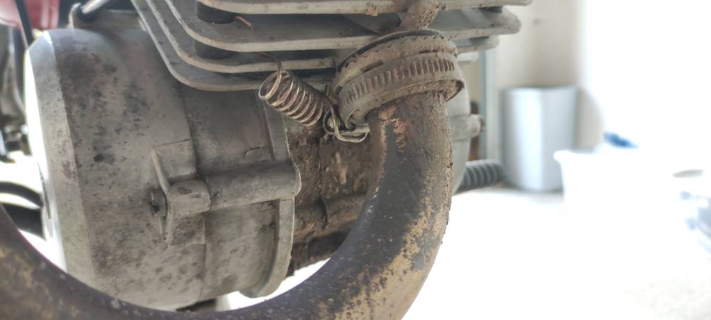

Schlauchschelle um dir Mutter und eine kleine Feder von dieser bis zu einem Loch vom Zylinder spannen.

So ihr Guten, ich habe mich diesen Sommer auf dieses Problem konzentriert. Von der Schlauchschelle über die Sicherungsschelle die es zum aufschieben und festschrauben gibt bis zur Schraubensicherung hab ich mich vorgetastet. Das letztere ist nun das Mittel meiner Wahl. Alles dicht, bombenfest und leicht zu machen!
