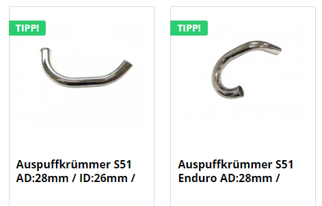

    3. Krümmer
    Hier bietet sich der Sachsenmoped-Krümmer mit 26mm ID an (geringere Wandstärke, aussen originale 28mm. Original haben die Krümmer teils 24,xx - 25mm Innendruchmesser.
    7% mehr Leistung. Wenn man den Krümmer dann noch circa 5cm kürzt mit 2cm einsteckmaß ergibt das ein sehr kraftvolles Paket mit verbessertem Überdrehverhalten und 12% mehr als Serie.

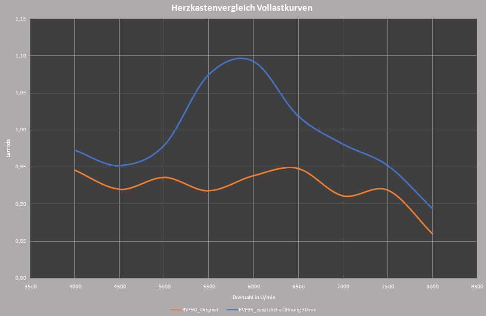

    Im Verlauf mal ein Beispiel was passiert, wenn man in den Herzkasten eine zusätzliche Öffnung einbringt. Wie man sieht ist das, dass dümmste was man überhaupt machen kann. Die Bedüsung wurde zwar erhöht jedoch durch die Verstimmung des Gesamtsystems bildet sich der bereits o.g. Peak aus, denn der akustische Filter wurde durch die Maßnahme in seiner Eigenfrequenz geändert und kann die Einlassresonanz nicht mehr auslöschen, die Folge ist eine extreme Abmagerung. Wird der Motor unter Last lange in dem Abmagerungsbereich betrieben kommt es folglich zur thermischen Überlastung.
