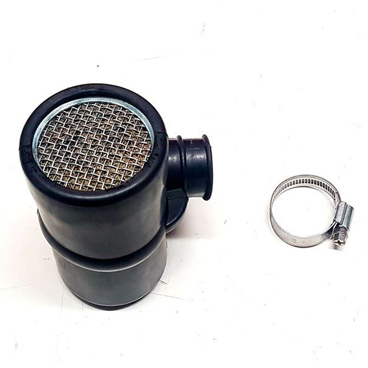

Sportluftfilter; T-Luftfilter KR51/1 + Star SR4-2T-Luftfiltergummi (ohne Ansauggeräuschdämpfer ) für BVF / Amal oder Bing Vergaser  30mm Anschlussdurchmesser Top Qualität ideal für Simson Star SR4-2…jwsport.de
Hat damit jemand Erfahrungen gemacht? Bin mir unschlüssig ob das beim Sperber geht da ja das Rohr für die Ansaugung in den Rahmen rein geht und vermutlich im Weg ist.
Passt nicht, da wie vermutet das Ansaugrohr im Weg ist.
Selbst wenn du das Teil dort irgendwie reingefummelt bekommst, außer eine deutliche Geräuschzunahme wird das Teil nix bringen.
Freu dich doch, das der original Luftfilter am Sperber wirklich leise ist.
Gruß Micha
Okay, na vielleicht funktionierts ja am Sperber auch mit der originalen Ansaugung und 63ccm. Ganz soweit bin ich noch nicht, das dauert bestimmt noch bis zum nächsten Winter.
Nur hab ich beim Habicht gerade das selbe Problem und hab mir mal Probeweise den T-Luftfilter bestellt - mal sehen ob und was das bringt. Hab die Befürchtung das es nicht geht weil die Luft zu sehr verwirbelt wird. Beim Habicht krieg ich den originalen Luftberuhigungskasten fast nicht mehr dazwischen weil ich laut Zylinderbauer noch ne dicke Dichtung zwischen Ansaugstutzen und Vergaser legen soll.
Der Sperber hat verglichen mit dem Rest der Vogelschaar eine ziemlich großzügige Ansaugung. Der Filter ist identisch mit der der ES und TS 125/150. Dort saugt ein 24er Vergaser (125er: 22) dran. Ich würde den erst einmal so ausprobieren.
Danke dir. Ich werd so oder so erstmal rumprobieren wenn es soweit ist.

im Bekanntenkreis fährt einer einen 63er mit original Sperber Luftfilter und das System funktioniert wirklich sehr gut.
