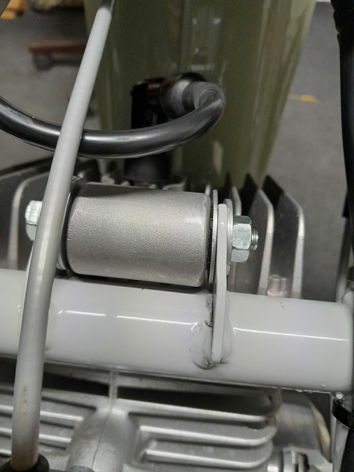

  • Noch etwas zum neuen Gummi im Zylinderkopf: Normalerweise geht durch den Gummi eine 12×2 mm Hülse, in dem der M8-Bolzen läuft.
    Die neuen Gummis waren bei mir derart dick aufgebaut, dass sich nach der Montage im Kopf ein 7 mm Durchgang ergeben hat. Dort war es mir natürlich unmöglich die Riesenhülse einzupressen.
    Also habe ich dort einfach den 8 mm Bolzen direkt durchgeschoben. Links und rechts jeweils eine große Anschlagscheibe, damit der Gummi immer auf Position bleibt. Festgeschraubt. Fertig.
    Der neue Gummi hat jetzt deutlich mehr Volumen, als der Venandigummi und kann bedeutend mehr Schwingungen verarbeiten. Weicher ist er auch.
    Ich kann dir diese Variante für deinen Star empfehlen.
    Einmal editiert, zuletzt von S105-Fahrer (20. Mai 2024 um 18:09)

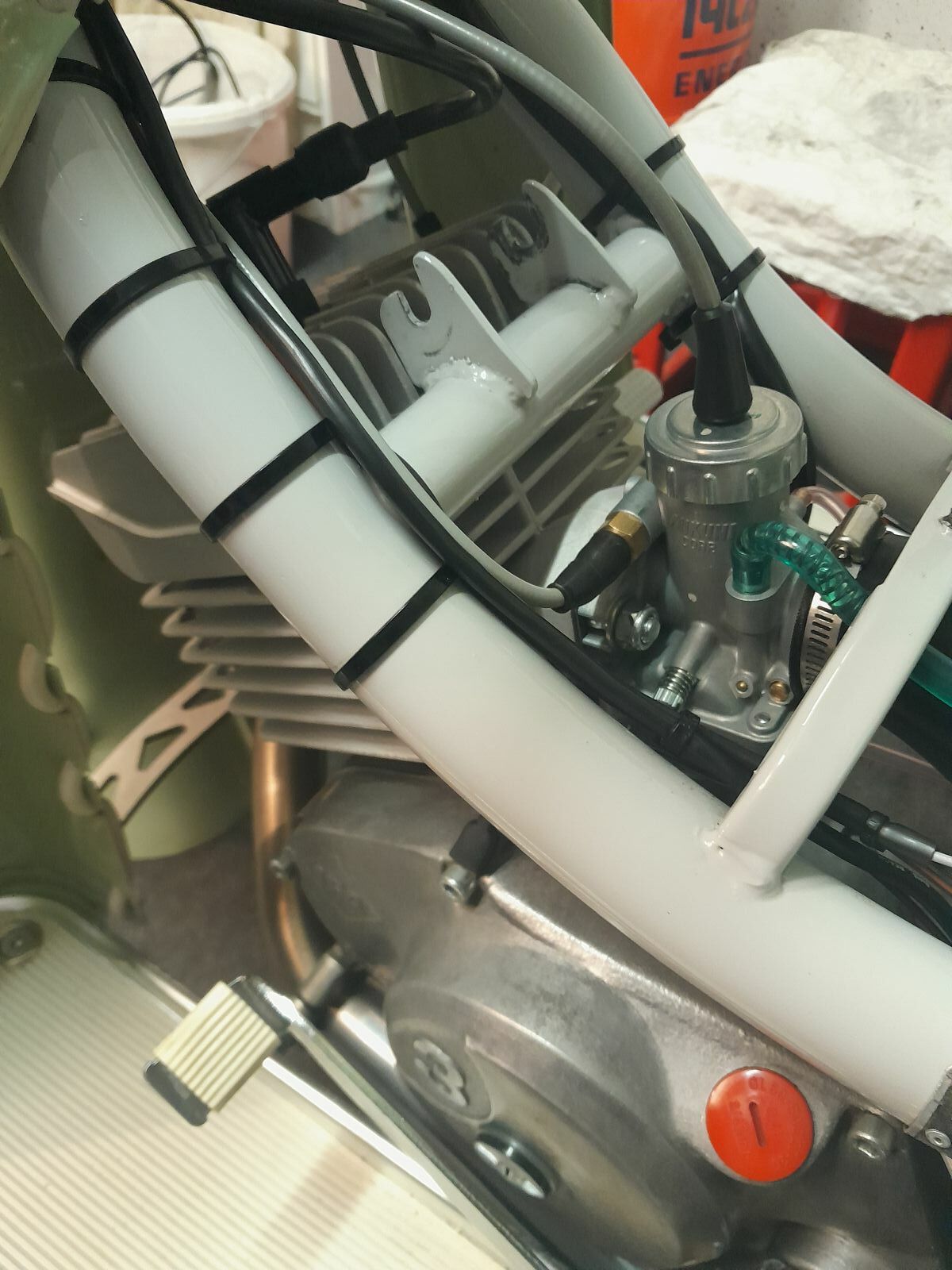

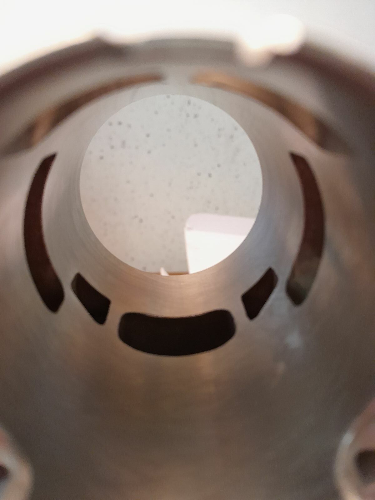

  • Heute habe ich den ZT-Zylinder montiert.
    Es ging leichter als gedacht. Nachdem ich die beiden Motorbolzen demontiert hatte, ließ sich der Motor problemlos nach vorne schieben. So ließ sich der Zylinder ohne viel Aufwand wechseln.
    Anfangs habe ich dem 26er Mikuni eine 210er (Mikuni) Hauptdüse spendiert. Die entpuppte sich als deutlich zu fett - auch mit offenen Filter (sprich ohne Luftfilter).
    ZT hat ein Abstimmset von HD 100-123 mit beigelegt. Den zweiten Versuch habe ich mit einer 120er begonnen. Jetzt war es schon deutlich besser und giftiger. Der Teillast ist noch nicht perfekt, aber da taste ich mich beim nächsten mal heran.
    Mein erstes Fazit ist positiv. Im Reso ist ordentlich Musik!

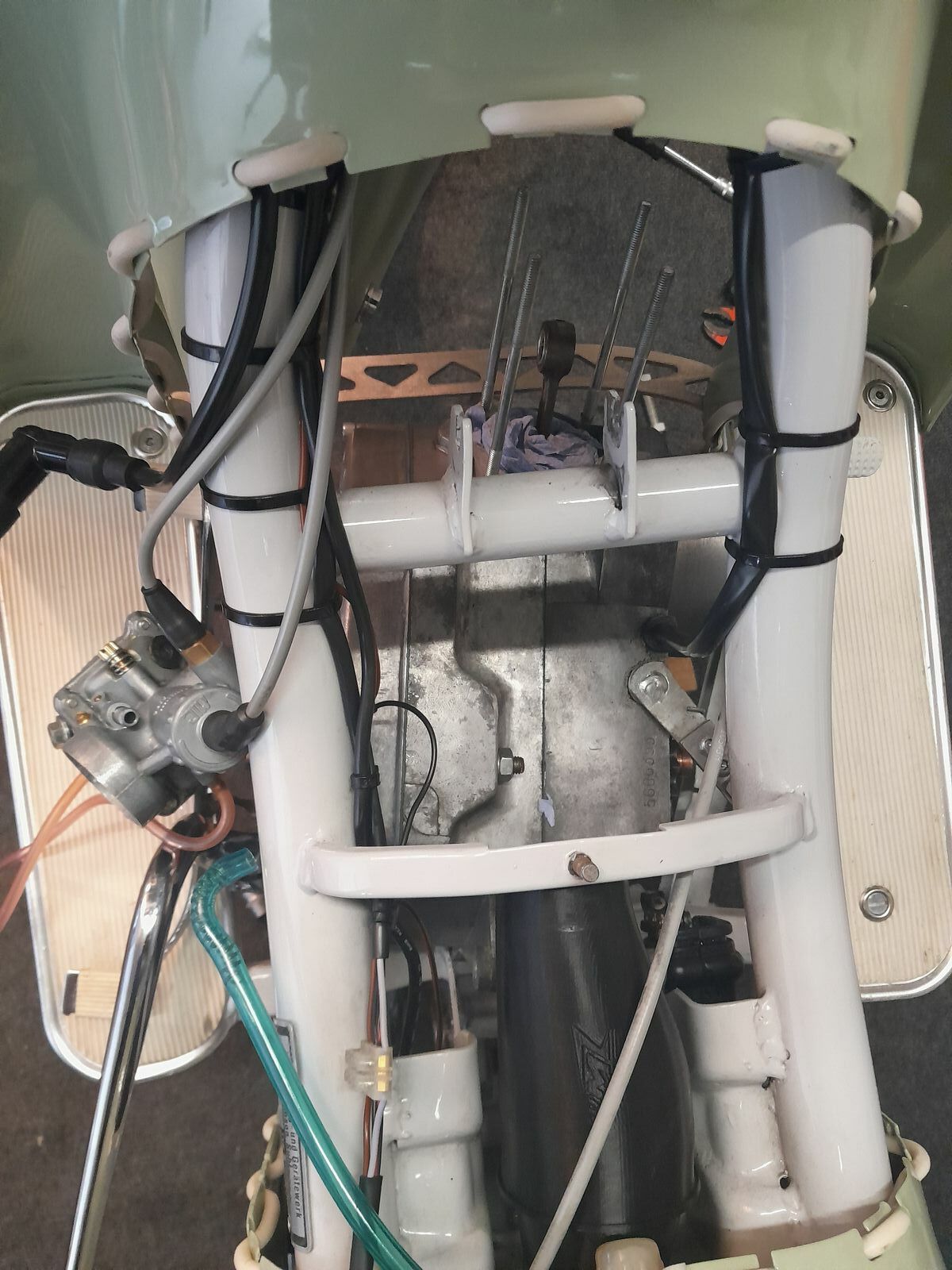

    Übrigens passt der Kopf, trotz Strebe. Ich teste diesmal ohne zusätzliche Kopfbefestigung. Dank meiner Schwingbolzenabstützung ist der Kasten (Motor- und Schwingenhalterung) bestens verstärkt.
    Der Tunnel passt auch.
  • Update: mit der originalen Nadel habe ich die Grenze erreicht. Es bedarf einer dickeren Nadel im 26er.
    Zwischenzeitlich habe ich wieder den 22er Mikuni montiert. Im Gegensatz zum SaMo-Zylinder hat der ZT eine kleine Delle vor der Resonanz. Dafür geht im Reso die Post mehr ab.
