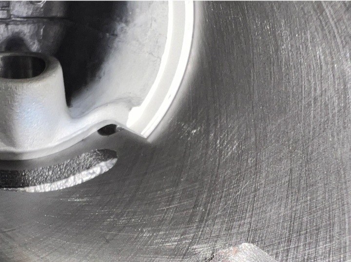

  • Im Grunde hab ich persönlich nur die breiten Überströmer kritisiert (die vielleicht nur 59% haben, aber 2x gegenüberliegend sehr wohl bereits den Ring zum leichten einfedern bringen können) bzw. zu denken geben bezüglich Kantenbearbeitung. Der Rest sind grundsätzliche Dinge die Gründe für Laufgeräusche sein können und hat nichts explizit mit der Gestaltung des Zylinder zu tun. Wenn das Prototypen sind, finde ich es genau richtig auf eventuelle Schwachstellen aufmerksam zu machen. Oft genug haben wir gesehen das angepriesene Super Zylinder der gewerblichen Anbieter nichts taugen.

    Bereits aufgrund der ersten Bilder lag von meiner Seite er das ansaugen ungefilterter Luft nahe, und als Josef diesem Hinweis nachging hat er tatsächlich Stellen zwischen Luftfilterblech und Kasten entdeckt welche er nachträglich noch abdichten wollte. Fakt ist aber bisher konnte dort ungefilterte Luft eindringen, das bedarf keines Endurorennens um Schaden anzurichten. Gerade in den vergangenen Wochen mit Ernteaktivitäten ziehen gern größere Staubwolken die Straßen an Feldern entlang, paarmal so eine Wolke mitgenommen mit unzureichender Filterung reicht schon zu und Kolben und Laufbahn sehen ähnlich aus wie gezeigt.
    Das Einbauspiel könnte tatsächlich 1-2/100 enger gewählt werden, wie jeder jedoch auf den Bildern sehen kann gibt es kein Abdichtungsproblem/Blowby unterhalb des Ringes.

    Zum Thema Haltbarkeit. Wie richtig erwähnt hat der Überströmer an seiner breitesten Stelle 29mm. Das sind 59% der Bohrung, bei einem Kanalfenster welches 10mm Höhe hat.
    Wer genau hinschaut erkennt das der Kreisbogen nahezu einen Halbkreis formt, der Radius beträgt 4,5mm. Der Überströmer verfügt also über den Hubweg von einem ganzen mm (in Zahlen:1) über seine volle breite, die obere und untere Steuerkante ist in Abhängigkeit vom Entgraten 20-21mm lang (ca 42% der Bohrung).
    Da der Vergleich zur Auslassoberkante gebracht wurde: Gängige Einzelauslässe haben eine Breite von 72% der Bohrung, Hauptauslässe von 3 Port Systemen ca 68%. Die bei diesen angesprochene "großzügige" Verrundung welche den Ring zurückdrückt wird klassisch mit Eckradien ausgeführt welche ca 8% der Bohrung entsprechen. Bei 49er Bohrung wäre das R3,92, runden wir großzügig auf 4mm. Ein 72% Monoauslas hätte also 35,3mm Breite, 2mal großzügig 4mm abgezogen verblieben 27,3mm (55,7%), beim 68% Monoauslass ergeben sich 25,3mm(51,6%).
    Auch der durchschnittliche Christian Rieck Leser hat schonmal von der mittleren Kolbengeschwindigkeit gehört. Die heißt so weil sie nur ein Vergleichswert ist, und die Kolbengeschwindigkeit sich im Zuge eine Kurbelwellenumdrehung deutlich ändert. Im Bereich um den unteren Totpunkt ist sie am niedrigsten, im Bereich Auslass schließt ist sie nahe am Maximum. Auch wurde der Zylinder ganz bewusst für die Verwendung eines eigentlich "zu kurzen" Pleuels konstruiert, das senkt nämlich die Kolbengeschwindigkeit im unteren Totpunkt nochmals, und erhöht so den spezifischen Winkelquerschnitt der symmetrisch um den unteren Totpunkt geöffneten Kanäle.
    Darf jeder selbst entscheiden ob der Kolbenring sich jetzt mehr ärgert unsere 42% der Bohrung mit größeren Radien und niedriger Geschwindigkeit zu überlaufen, oder ob nicht die 51-55% mit kleineren Zuführungsradien und höchster Geschwindigkeit im Zyklus doch kritischer sind.

  • Noch vielleicht ein guten Tip. Der Kreuzschliff sieht recht grob und "Messerscharf" aus. Das erzeugt in der Einfahrphase schon anständigen Verschleiß an Kolben und Ringen. Ein abschließender feiner Plateauschliff würde das ganze langlebiger machen.
