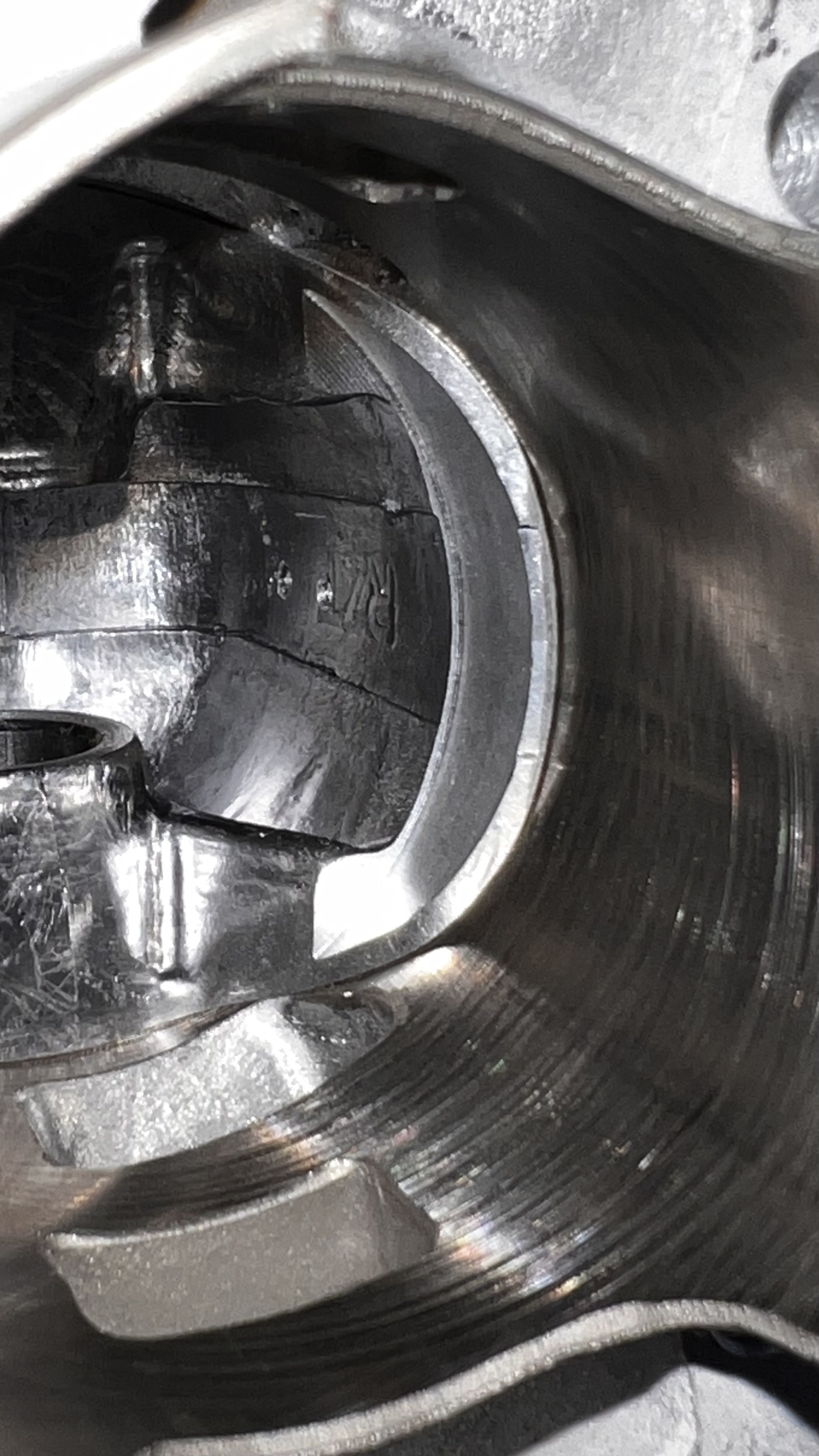

Naja ich hätte gerne noch wie nen kleinen "Schub". Dann kann man ja auch gleich in dem Zuge einmal schleifen, der Kolben sieht halt sehr komisch für die Laufleistung aus. Vielleicht Ist das Rasseln danach weg

Naja ich hätte gerne noch wie nen kleinen "Schub". Dann kann man ja auch gleich in dem Zuge einmal schleifen, der Kolben sieht halt sehr komisch für die Laufleistung aus. Vielleicht Ist das Rasseln danach wegHast du Bilder vom Kolben, wie der aktuell aussieht ?

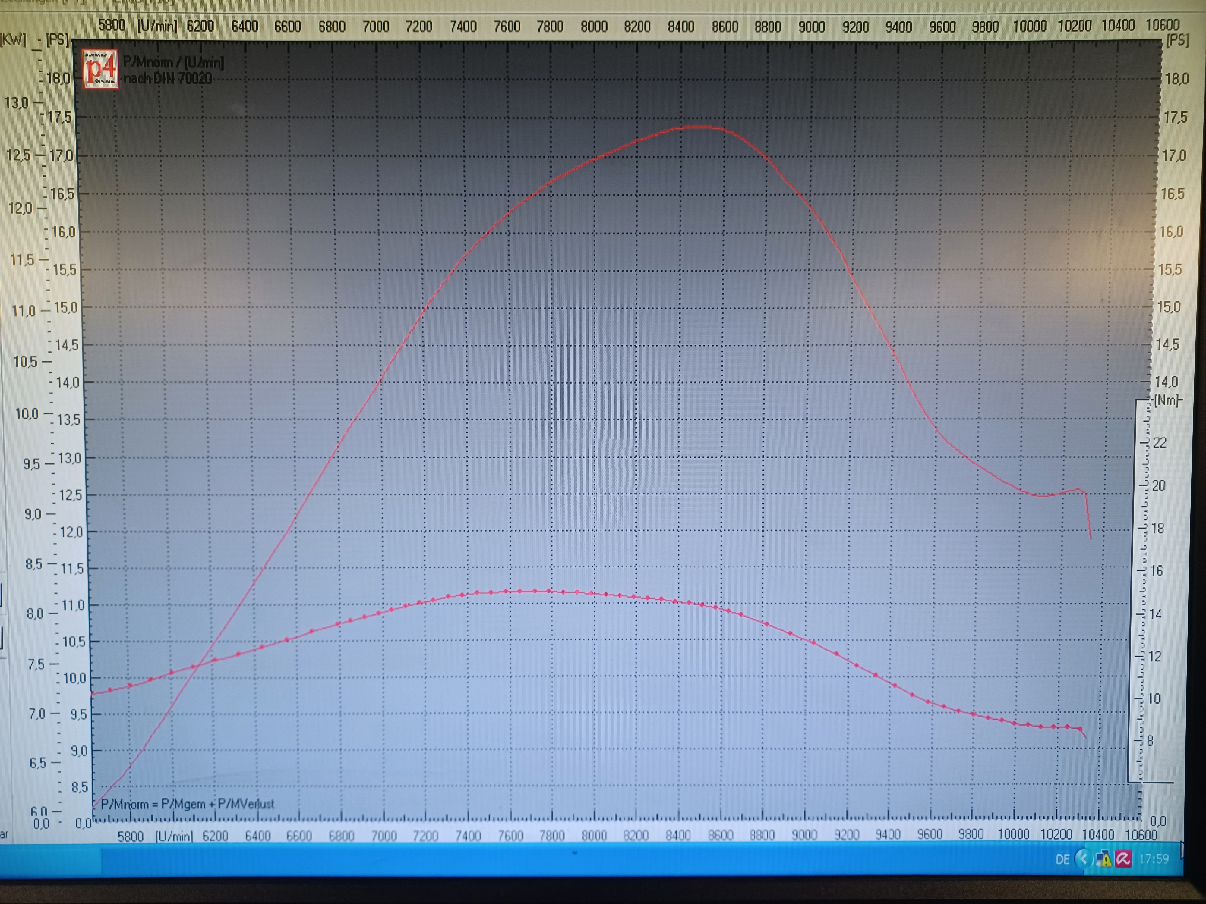

Würde diese Kurve des 94er Sport etwa dem entsprechen was du dir vorstellst Josef?Natürlich ist der 94er Roh nachträglich so abänderbar. Wenn das für dich interessant ist kannst du dich gern per PN melden, da finden wir sicher eine Lösung die alle zufrieden stellt.

Bilder vom Kolben habe ich jetzt nicht. Aber die nächsten Tage vielleicht
Mit welchem Auspuff wurde das obige Diagramm erstellt?
Aoa 3,5? -
Die Entscheidung liegt natürlich bei dir, mehr als anbieten kann ich es nicht. Richtig, AOA 3,5+, 21er BVF und Vape Zündung.
Was war noch gleich ein AOA 3.5+ ?
Müsste AOA3 mit gekürzten Krümmer sein
