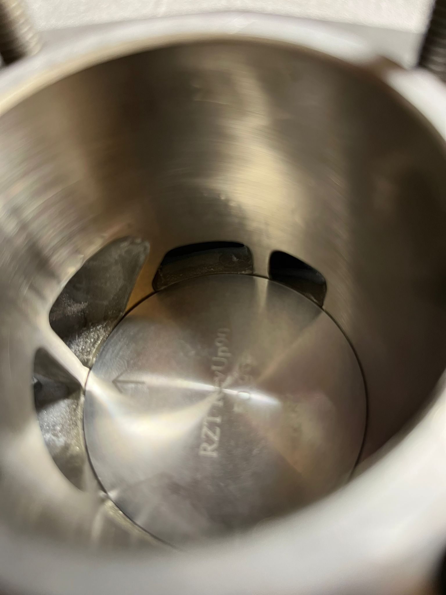

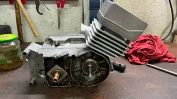

  • Da ich von 2 Leuten gebeten wurde weiter zu berichten tue ich das mal. Normalerweise wollte ich eigentlich nichts mehr schreiben, teilweise ist es leider schon wie im MZ Forum.
    Der Motor ist fertig und im Stand auch schon einige Minuten Probe bzw etwas eingelaufen.
    Daten zum Motor:
    RevUp Rohzylinder (bearbeitet)
    RZT Plus Kopf Roh (bearbeitet
    DDR Gehäuse, gespindelt auf 55 und geklebt
    50mm Megu Welle
    ZT Primär geradverzahnt
    ZT 5 Gang mittel
    16:34
    geschraubter Schaltwalzenbolzen AKF
    Nadellager für Schaltwalze AKF
    5 Lamellenkupplung von LT (ca 14 Jahre alt)
    Koyo Lagersatz
    Viton Simmerringe
    DDR Dichtungen
    Zylinder und Kopf wurden bearbeitet. Kopf und Zylinder wurden auf Außenzentrierung umgearbeitet. So sitzt der Kopf ordentlich auf dem Zylinder und steht nicht so weit weg. Der Zylinder wurde noch etwas nachgearbeitet. Für die Megu Welle mit 90er Pleuel braucht man eine 2mm Distanzplatte unter dem Zylinder.
    Zur Zeit sind verbaut:
    - Powerdynamo ZZP 1.8 vOT
    - 22er Mikuni HD180, Nadel Mitte, LLD 27.5
    - Daily Street D mit SaMo AOA4.5 Krümmer und SaMo Schalldämpfer mit 16mm Rohr, MZA Endstück 14mm geweitet
    -Luftfilter ZT, Kasten umgebaut auf 40mm zum Vergaser, zusätzlich 30mm Rohr im Kasten
    Der Motor läuft erstmal schön rund und klingt schon sehr kernig. Eher wie eine 150er ETZ als ein Moped. Gefahren wird erst bei schönem Wetter. Ich hoffe ich konnte einigen mit diesem Beitrag helfen. Ich werde auf jedenfall weiter berichten.
