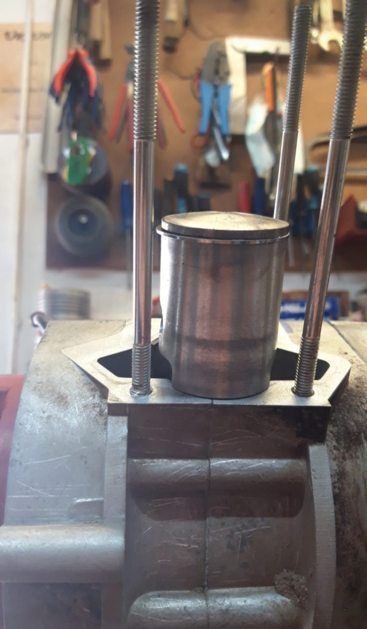

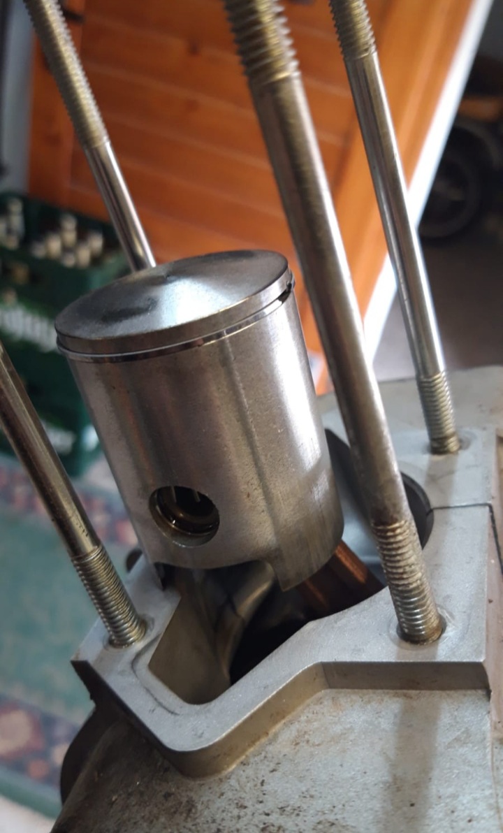

Da nun das Rasseln nach dem Kaltstart immer mehr wurde und auch länger anhielt (wenn Motor warm, rasselt es fast nicht mehr), hab ich mich dazu entschieden, den Motor etwas auseinanderzunehmen. Dass ich darauf wahrscheinlich jeglichen Garantieanspruch verlieren werde ist mir bewusst
Hatte zuerst am Primärtrieb (S70) Axialspiel mit 0,4mm und Zahnflankenspiel mit 0,6mm gemessen. Letzteres fand ich etwas hoch, könnte aber an den Nachbauteilen liegen.Also Zylinder runter.

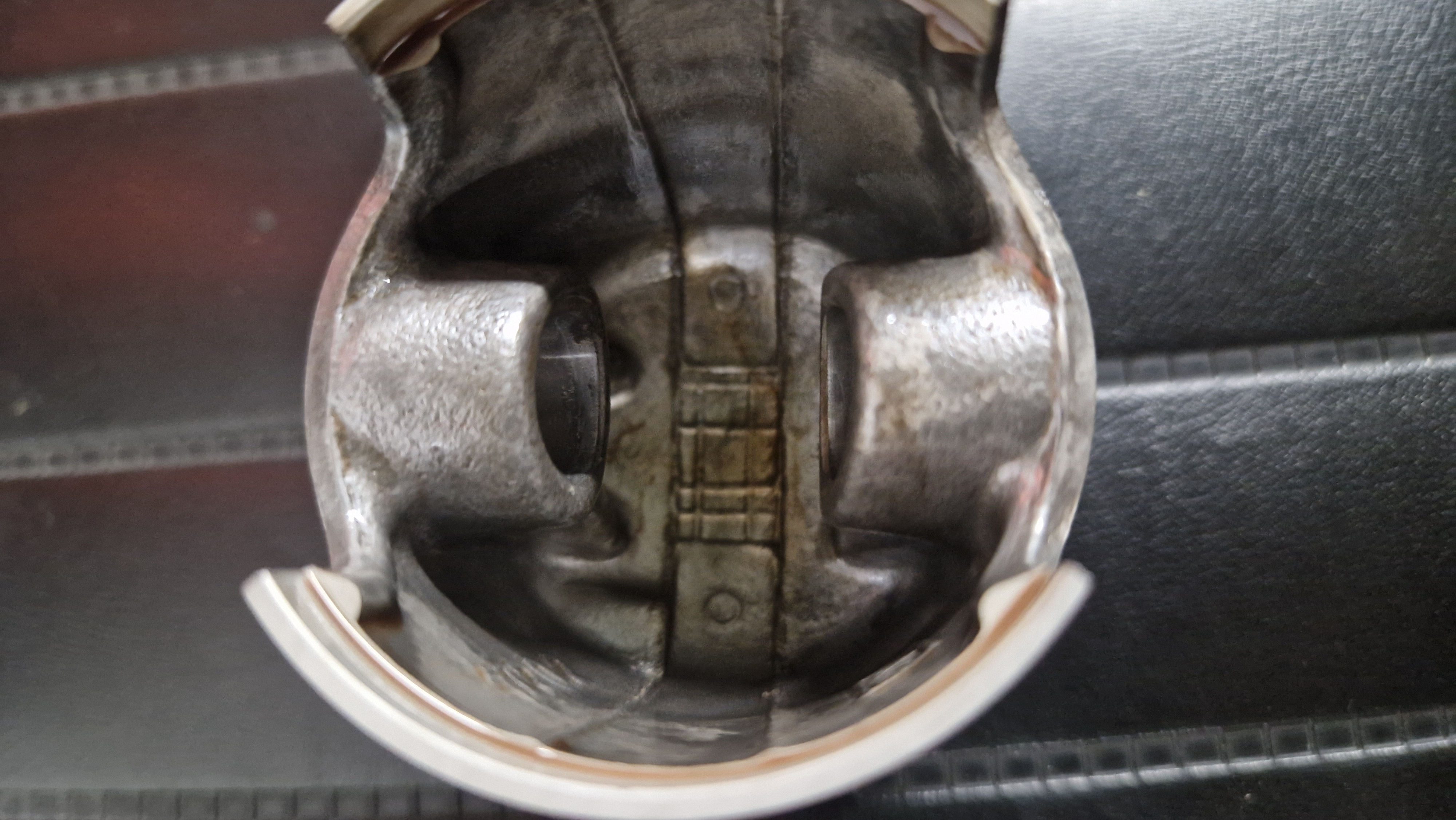

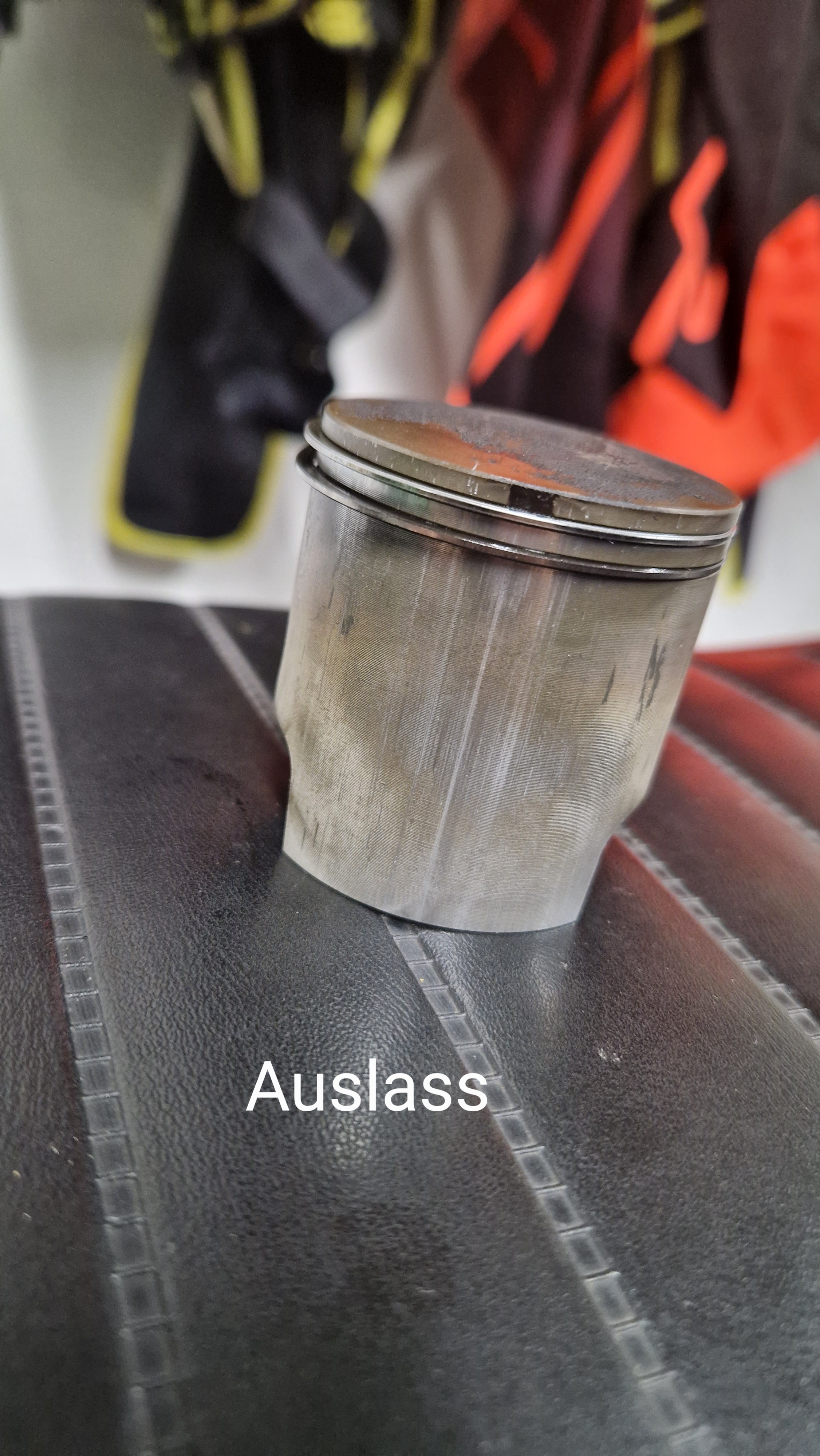

Was mir gleich aufgefallen ist, dass 2 Stehbolzen schon lose im Rumpf steckten, also nicht ganz fest reingeschraubt wurden. Vielleicht schon des Rätsels Lösung...Kann man da notfalls bisschen Loctite ranmachen oder dort nicht ratsam?Zylinder sieht ok aus, er hat aber schon einige Spuren in der Laufbuchse. Der Kolben hat ebenso seitlich links und rechts einige Einarbeitungen, wo ich mir nicht sicher bin, woher diese kommen?
Was mich gewundert hat, dass die Anlaufflächen des Kolbens gar nicht plan gemacht wurden und diese total uneben sind. Ist das normal? Anlaufscheiben sind schon dementsprechend einseitig eingelaufen, Aber das Spiel ist top so!
Ich hoffe ihr könnt mir ein wenig helfen und meine halben Romane sind nicht zu anstrengend zu lesen!
Die Anlaufflächen sind nicht immer bearbeitet. Macht also nicht jeder Tuner./Hersteller..
Stehbolzen kann man einkleben, ist aber auch kein Muss. Und bei richtiger Montage unnötig...

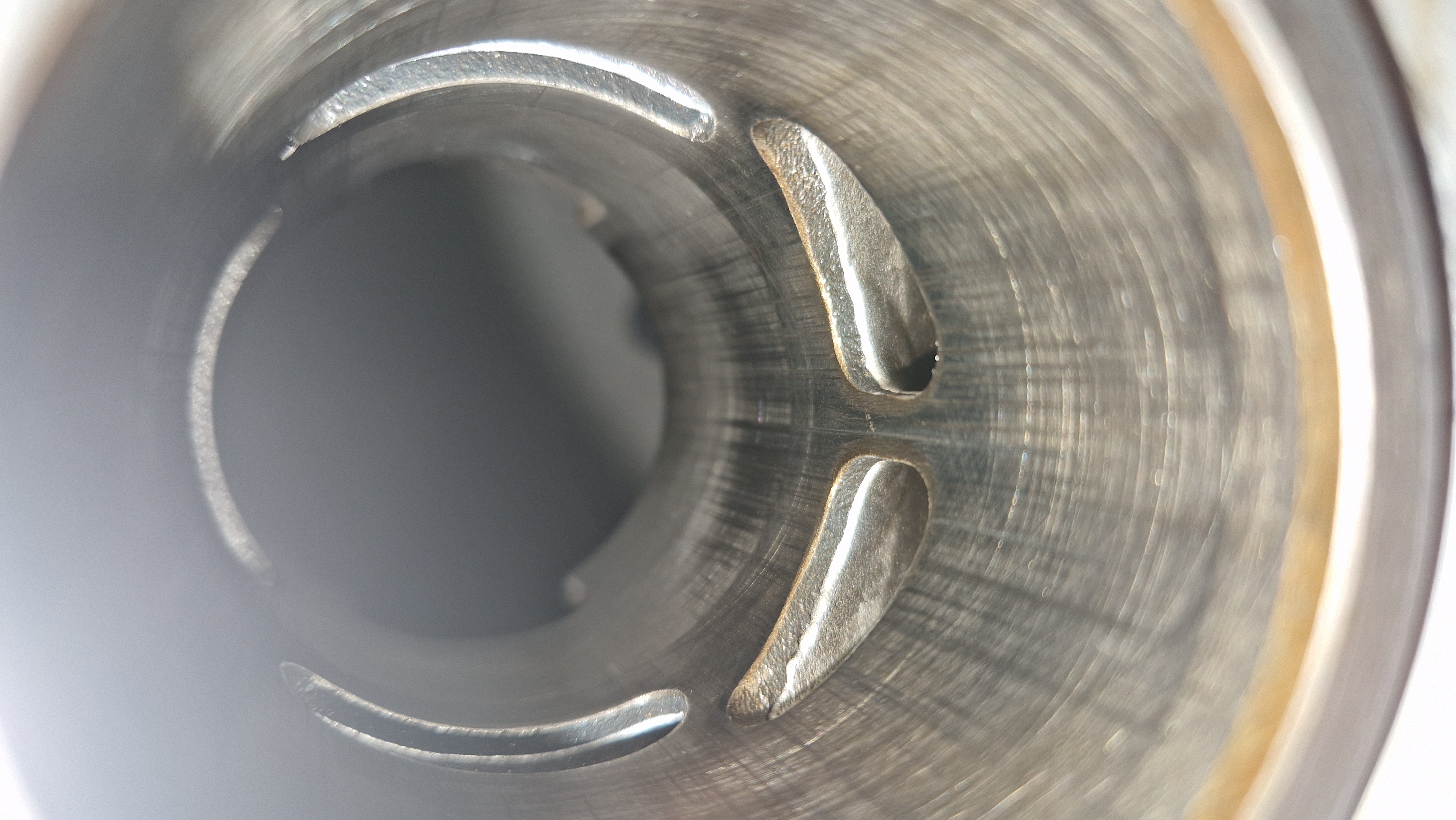

Ja wenn ich mir den Zylinder anschaue ist mir klar das du Geräusche hast. Die Überströmer sind wirklich extrem breit. Eine ordentliche Verrundung bzw. Fase ist hier Pflicht. Wie breit sind die Überströmer? Ich würde noch zwei Bohrungen am Kolben setzen um den Auslasssteg zu kühlen und zu schmieren. Warum macht man den für einen Alltagszylinder so monströse Überströmer? Aufgeteilt auf 4 Kanäle wäre die Haltbarkeit viel besser. Viel hilft viel?
Hallo Josef,
wie callecalle richtig erwähnt hat hängt die Kontur im inneren vom Kolbenhersteller ab, parallel und überfräst ist eine Option, aber nicht die einzige, Italkit verwendet eben diese schräge Ausführung wie auch manch andere Hersteller. Das auf parallel zu überfräsen wäre zwar möglich, würde dann aber viel breitere Anlaufscheiben bedingen, welche nur zusätliche Masse einbringen würden.

Thema Stehbolzen, hast du denn beim Lösen der Muttern am Kopf ein Widerstandsmoment überwinden müssen? Sprich, gab es ein kleines "knack" bevor du die Muttern mit gleichbleibender Kraft lösen konntest? Dann wäre ja eine axiale Verspannung auf dem Bolzen gewesen, was ja den Kopf/Zylinder auf den Block drückt, ob der Bolzen im gelösten Zustand locker oder fest im Block sitzt spielt dafür keine Rolle, aber du hast natürlich recht, etwas Loctite kann nicht schaden.
Was mir auffällt sind die parallelen vertikalen Linien an Kolbenhemd und Laufbuchse, das sieht für mich erstmal so aus als hätte der Motor ungefilterte/staubige Luft angesaugt, das wirkt dann wie Schmirgel, evtl auch eine Ursache für die verstärkte Geräuschbildung im Kaltstart? -
Als kleines Beispiel 2 Bilder unseres Kolbens nach dem 24h Endurorennen in Varholz, bei wirklich staubiger/dreckiger Umgebung, aber möglichst gut abgedichtetem Luftfilter:
Ich möchte nur darauf hinaus das selbst unter ungünstigen Außenbedingungen nicht zwangsläufig Verunreinigungen in die Ansaugluft gelangen müssen, ist dein Filterblech zum Luftfilterkasten hin eingeklebt? Wenn das manchmal nicht ganz gerade/leicht verbogen ist stehen auch bei allen Schrauben angezogen kleine Spalte offen durch die ungefilterte Luft angesaugt wird.

Lass dich mal nicht so schnell von der Staubtheorie beirren. Klar Längsriefen kommen zu meist vom Fremdkörpern, aber das verursacht noch lange nicht ein klimpern von Anfang an und ein Kolben der aussieht als wäre er 5000km alt. Die viele Ölkohle lässt mal wieder auf reichlich /falsches Mischöl schließen. Die Kolbenringe sehen abgewetzt aus. Mess doch mal das Einbauspiel und die Ringstöße.
