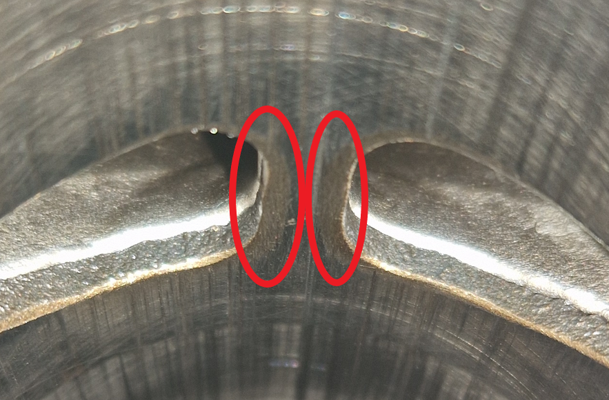

Die Strömer haben 29mm sehne. Bei dem 95er sollte meiner Meinung nach ein anderer kolben zum Einsatz kommen da der italkit auslasseitig ein recht schmales Hemd hat und den Auslass dadurch etwas frei gibt wenn der kolben im ot steht. Ich hoffe das der bestellte p212 von barikit das beseitigt.
So, 0,35mm passte saugend zwischen beide Ringe, 0,4mm war dann schon wieder zu groß. Ich denke mal, dass das in Ordnung ist?

Kannst du mal ein Bild vom Einlass machen? Wenn wie SaMo behauptet tatsächlich Dreck das Problem sein sollte, sollte man es am Einlass sehen. Für mich sehen die Bilder nicht nach Dreck aus. Um den Auslass bzw. v.A. um den Auslasssteg herum ists ja am schlimmsten. Das macht bei Dreck wenig Sinn.
Ölkohle kannst du auch ausschließen. Da ist erstens Motul800 keineswegs anfällig für und zweitens ist 1:40 keineswegs zu reich. Man sieht ja auch am Auslass, dass es da keine bzw. kaum Ablagerungen gibt.
Den Bilder nach würde ich sagen, dass der Kolben auf der Auslass- und ggf. Einlassseite einfach zu wenig Luft hatte. Man sieht ja richtig wie die Lauffläche um den Auslass herum "poliert" ist. Das kann verschiedene Gründe haben: Kolbenkontur, Einbauspiel, Rundheit der Bohrung, nicht hinterschliffener Auslasssteg, zu viel Hitze,... . Kann jemand was zu dem 2R Italkitkolben sagen? Kontur? Länge? Ich würde dir empfehlen den Zylinder und Kolben mal vermessen zu lassen.
Ja wenn ich mir den Zylinder anschaue ist mir klar das du Geräusche hast. Die Überströmer sind wirklich extrem breit. Eine ordentliche Verrundung bzw. Fase ist hier Pflicht. Wie breit sind die Überströmer? Ich würde noch zwei Bohrungen am Kolben setzen um den Auslasssteg zu kühlen und zu schmieren. Warum macht man den für einen Alltagszylinder so monströse Überströmer? Aufgeteilt auf 4 Kanäle wäre die Haltbarkeit viel besser. Viel hilft viel?Sehe ich genauso. 29mm Sehne kann man machen, wenn es nicht anders geht und die Haltbarkeit eine untergeordnete Rolle spielt. Einarbeiten wird der Ring sich da aber spätestens über die Dauer. Gibts viele Beispiele für. Und ja, für einen Alltagszylinder bzw. bei einer Neukonstruktion sehe ich da auch keinerlei Notwendigkeit.
Am Auslass sind auch solche komischen "Ränder", woher kommt sowas?
Der Kolbenboden sieht relativ heiß aus. Sicher, dass die Abstimmung gut war?
