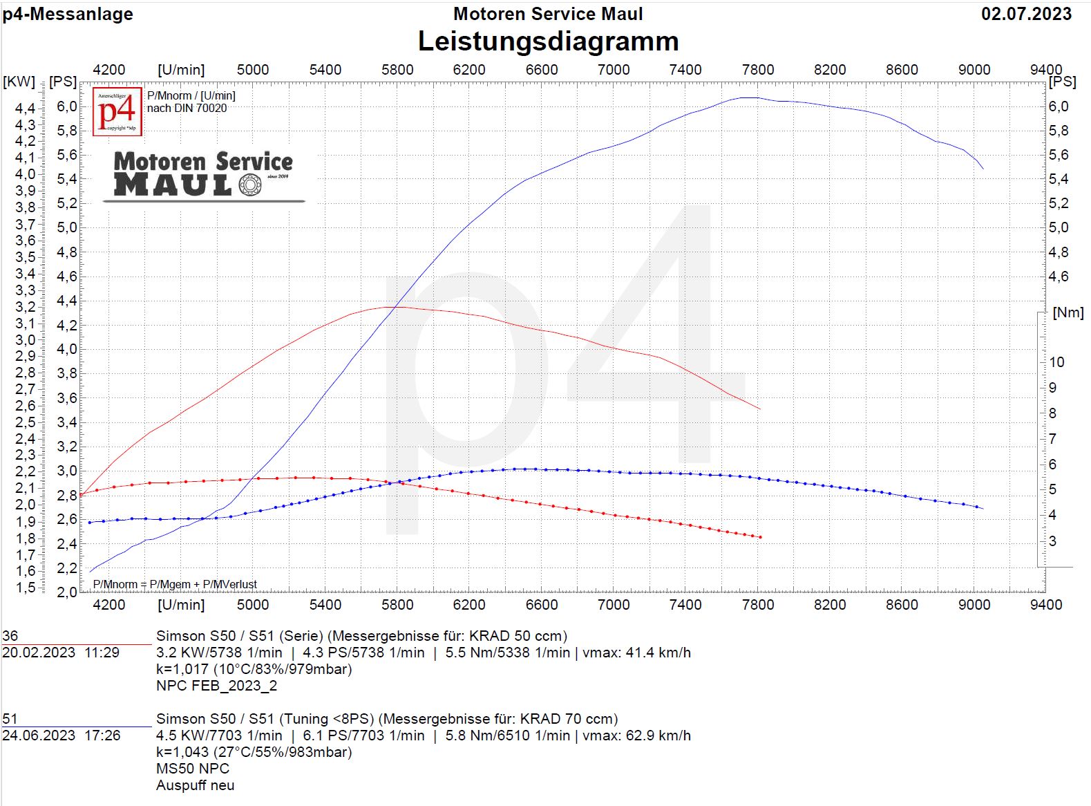

Korrekt, habe den MS50 - NPC bei ein paar Kunden verbaut und die sind alle begeistert. Bin selbst schonmal Probe gefahren, fährt merklich kraftvoller ohne dabei zur Drehorgel zu werden. Jeweils mit 16N1-11, 75er HD und AOA1. Kurven habe ich auch gemacht muss ich mal nachreichen. 6,1 PS bei 7.600 und 6Nm bei 6.600 nach 50km Einfahren, wird aber noch was hinzu kommen wie die Erfahrung mit den NPCs zeigt.
Tadaaaa....
60km/h NPC zu MS50 NPC (bitte beachten der 60km/ ist eingefahren, der MS50 nicht!) -

60km/h NPC zu MS50 NPC (bitte beachten der 60km/ ist eingefahren, der MS50 nicht!)Wahnsinn der Unterschied - das Drehmomentband ist schon beachtlich.

dem kann ich nur zustimmen. Wenn ich die Kurven (auf unserem Prüfstand ermittelt) mal mit diversen "renomierten" Tuning Firmen vergleiche was so hier stand würde ich in jedem Fall zum MS50 greifen.
Der Vergleich mit gleichen Krümmer/Auspuff wäre auch ganz interessant...
Die Kurven sind im 2. Gang gemessen?
Das halte ich persönlich für Käse. Wer betreibt einen Sport Zylinder mit einem Serien Auspuff?Die Kurven sind im 2. Gang gemessen?
3. Gangvon der Messgeschwindigkeit scheints der zweite gewesen zu sein... Du hast recht.
Die klimatischen Werte weichen aber auch so stark voneinander ab wie Messergebnisse.
Ich werde die Tage mal beide Zylinder direkt nacheinander messen. Der MS50 fährt zum Glück hier im Ort. Dann brauchen wir keine unnützen Diskussionen beginnen
