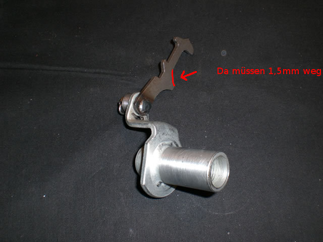

    Die Toleranzen sind merklich gestiegen. Beispielsweise ist die Nut der ZT Schaltwalze
    deutlich größer als bei dem DDR-Bauteil. Auch der innere Schalthebel stößt am Anschlagbolzen
    beim Schaltvorgang an.

    Beispielsweise soll der optimierte ZT Schwenkhebel eine deutlich direktere Schaltung ermöglichen
    (ist bestellt) oder am inneren Schalthebel soll Material abgefeilt werden, damit mehr Spiel zum
    Anschlagbolzen entsteht.

  • Der optimierte Schalthebel kompensiert im Prinzip im Wesentlichen die zu breite Nut in der Schaltwalze. Nach meiner Erfahrung lassen sich die ZT Getriebe teilweise nur mit diesem Schwenkhebel oder durch abschleifen des Anschlags an der Schalthohlwelle überhaupt richtig einstellen. Die restlichen Dinge, wie Axialspiel Schaltwalze sind dir ja bekannt.

    Auf Nachfrage meinte ZT, dass man nichts mehr abschleifen muss. Hatte den ZT Schwenkhebel verbaut. Einstellung war am Ende so extrem weit von dem entfernt, wie ich es bisher kannte. Bei mir war dann die Einstellschraube fürs Getriebe gerade einmal eine halbe Umdrehung herausgedreht. Damit ging alles wunderbar.
  • Ich habe auch den mittleren 1 von zt + Schwenkhebel von zt. Zusätzlich noch ein Nadellager für die SW und der Bolzen ist auf null Spiel ausgeglichen und verschraubt. Ich muss überhaupt nichts nacharbeiten/schleifen. Die Schaltung ist nur sehr penibel einzustellen. Eine achtel Umdrehung ist schon manchmal zuviel.
