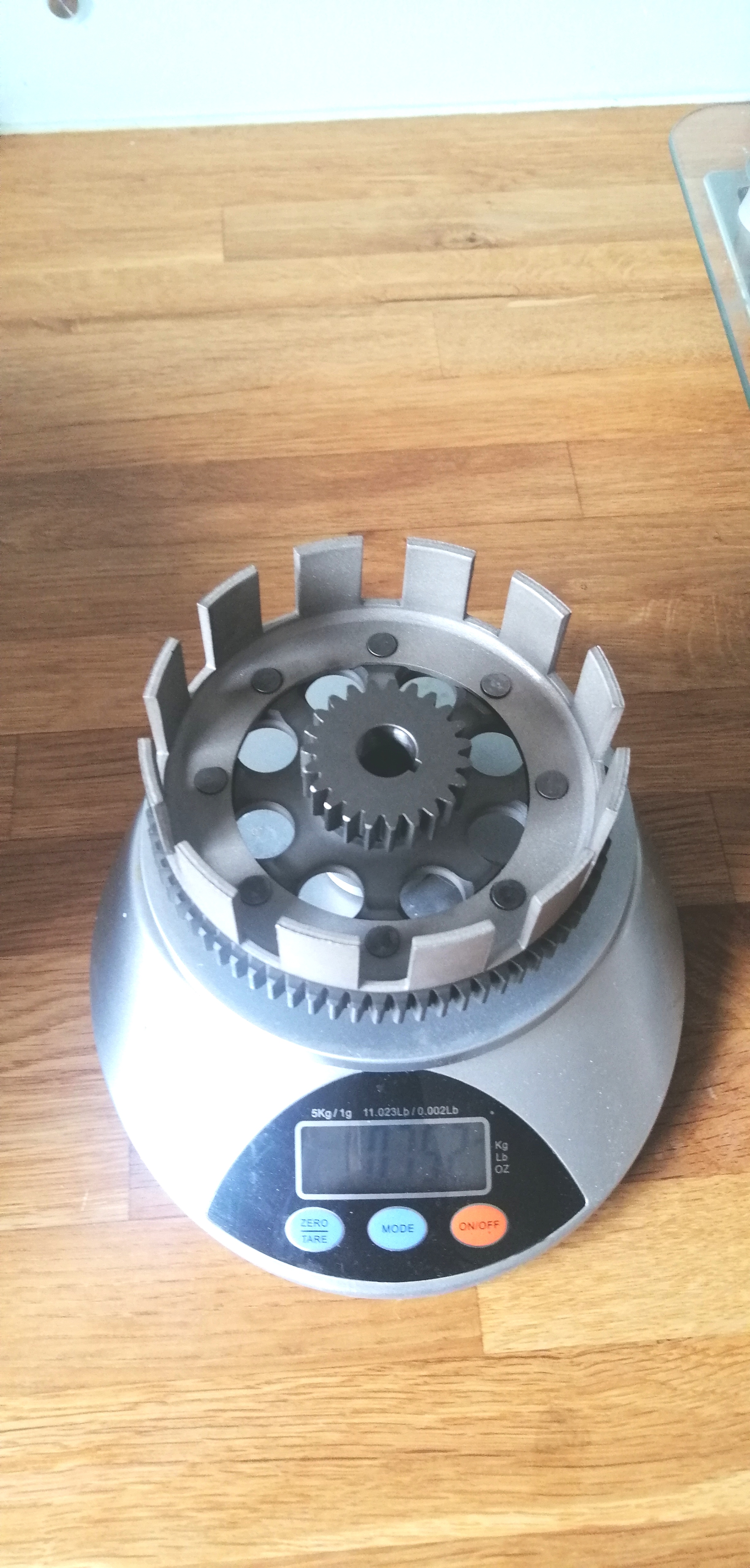

Also ich fahr z. B zwei (nachträglich gehärtete Set's) Schmiermaxe-Primär Geradeverzahnt, die null geschont werden. 1a die Dinger und sehr zu empfehlen. ;).
Eigentlich aber auch nur aus Gewichtsgründen siehe Bilder. Der graue leichtere ist von Schmiermaxe.
Das ist der gerade verzahnte und erleichterte von MZA. Nur gehärtet halt. Leider gibt es die jetzt nur noch mit Nadellagerung von SM. Mit den Lagerbuchsen drin, würde mir reichen.
