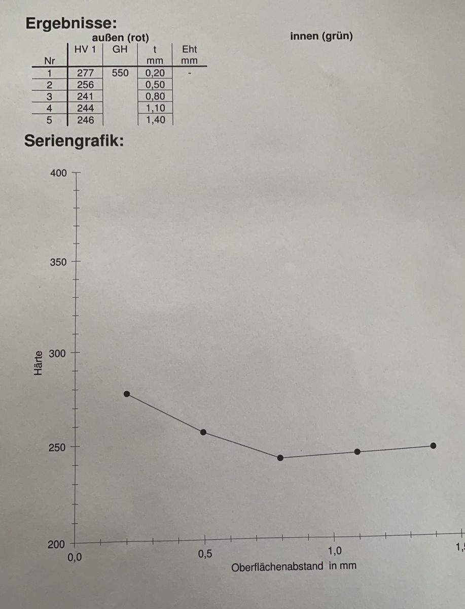

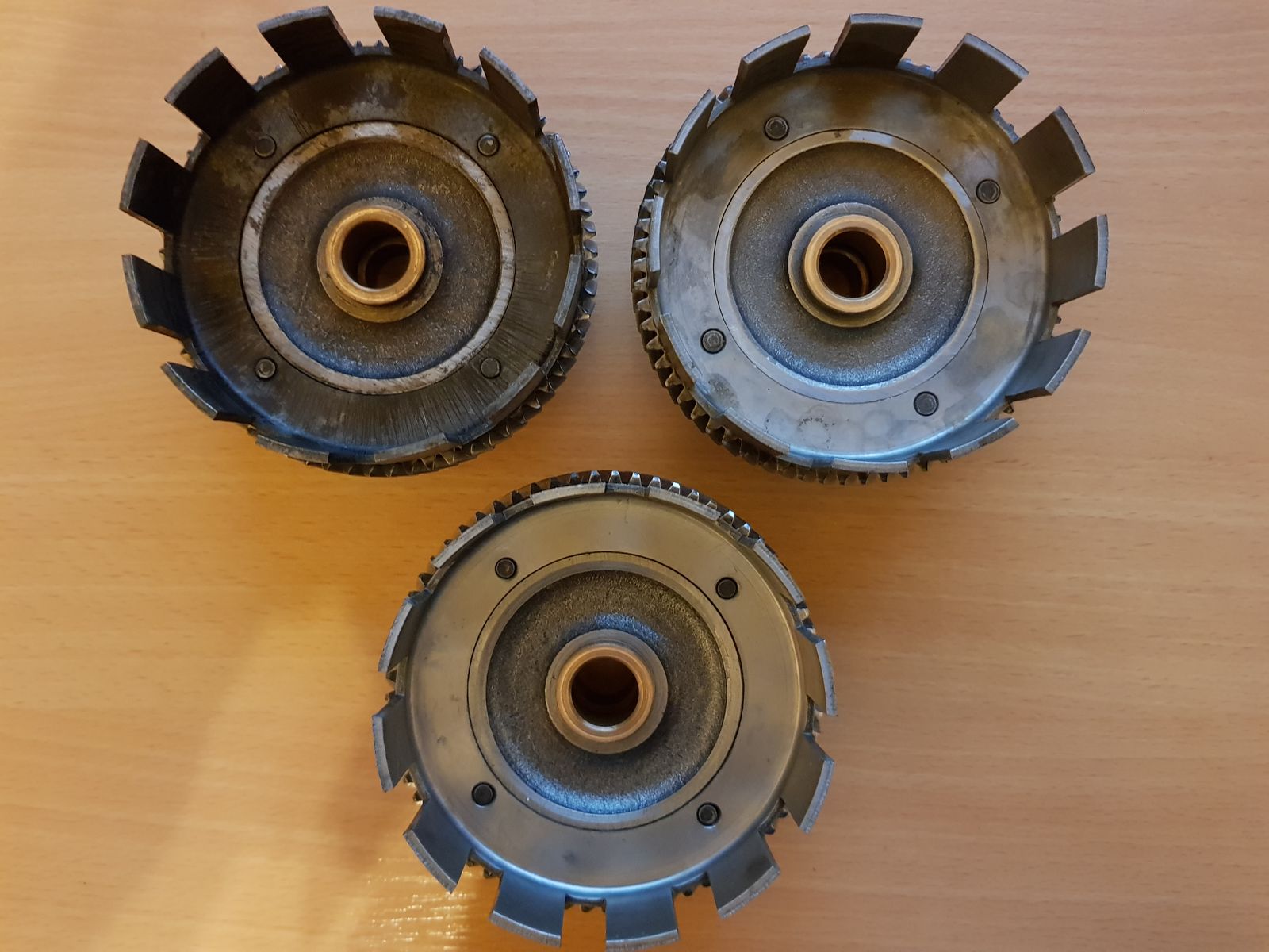

    In der Praxis ist es so das der Kupplungskorb die kupplungswelle "verbiegt" . Da bringt das Verspannen mit den Lagerhülsen schon einen deutlichen Unterschied. In der härte und nehmen sich Original DDR und MZA (10096A bzw. 10419A) nichts, habe ich in Messreihen ausführlich geprüft.
    Auch sind diese Körbe Problemlos im Straßenbetrieb mit 13-14 Nm (P4 "Motormoment") fahrbar. Haben wir schon Kundenmotoren da gehabt mit > 10.000km. Klar ist dann deutlicher verschleiß da und der Korb zu erneuern aber es kommt erstmal nicht zum Ausfall.
    Die Körbe sind Qualitativ trotzdem ne Katastrophe, alleine das Zahnflankenspiel und dem damit Verbundenen "klappern" im Leerlauf...
    Für alle die ins Gelände, Cross usw. wollen wird man den Kompromiss mit der Lautstärke gehen müssen. Jedenfalls zum aktuellen stand.
    Firma: Motoren Service Maul
  • In der härte und nehmen sich Original DDR und MZA (10096A bzw. 10419A) nichts, habe ich in Messreihen ausführlich geprüft.

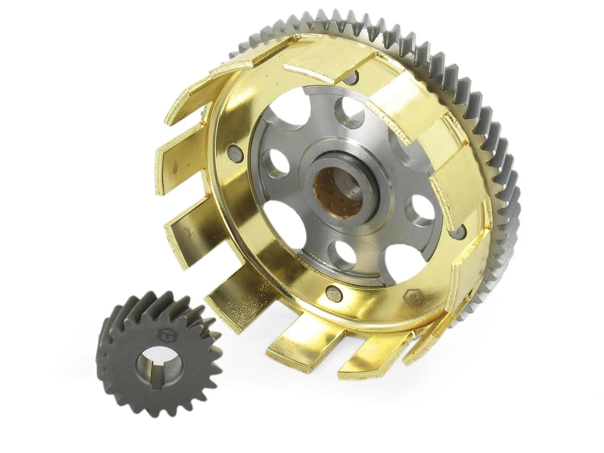

    Kannst du auch was zur Härte und dem Zahnflankenspiel zu den RESO/ML Kupplungskörben mit den Erleichterungsbohrungen sagen? Kommen die Verzahnungen aus dem selben Werk bzw. vom selben Hersteller wie bei den MZA schrägverzahnten Primärantrieben?
    Set: Sport-Kupplungskorb + Antriebsritzel, 65/20 Zahn - Simson S51, S53, SR50, KR51/2 Schwalbe
    Set: Tuning Kupplungskorb und Antriebsritzel Set: 65 + 20 Zahn - zum Erneuern der Primärübersetzung - Tuningartikel - leichterer Kupplungskorb - passend für…
    www.akf-shop.de
    Ich habe die Körbe schon öfters verbaut und ausschließlich positive Erfahrungen gemacht, Zahnflankenspiel zwar auch nicht immer perfekt, aber kein Zahnausfall oder Pitting und vor allem keine unangenehmen Laufgeräusche bei Serien bzw. Sport Motoren bis 10 NM Motordrehmoment.
    Der Korb ist 70g leichter als DDR/MZA Standard Körbe durch die Erleichterungsbohrungen, allerdings mache ich mir da etwas Sorge um die Wuchtung, glaube nicht das da einer exakt drauf achtet bei dem Preis bzw da irgend eine Art von QM erfolgt.

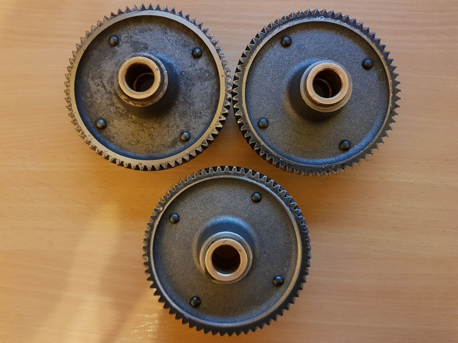

  • Also von den originalen Primärzahnrädern hatte ich noch keines aus Stahl in der Hand, bislang waren alle aus Gusseisen mit Kugelgraphit. Eine harte DLC Beschichtung macht an der Stelle keinen Sinn, da man ja mit dem weichen Guss-Rad bezweckt, dass die Räder aufeinander einlaufen können um die fertigungsbedingten Toleranzen auszugleichen. Wenn man zwei harte Laufflächen miteinander paart, muss die Geometrie genau stimmen, bei Getrieben müssen die Zahnflanken dann geschliffen sein und die Mikrogeometrie der Flanken selbst sollte einer Modifikation unterliegen. Hierbei wird dann zum Beispiel, dass Verbiegen der Wellen in der Zahnflanke berücksichtigt. Schaut man sich so ein gelaufenes Guss-Rad einmal an, stellt man fest, dass der Verschleiß über die Zahnflanke nicht gleichmäßig ist. Der Verschleiß zu dem Wellenlager hin wird immer größer sein als auf der Außenseite, das ist den Auslenkungen der Wellen geschuldet. Paart man hier zwei gefräste Stahlräder, dauert der Anpassungsprozess bis zum Sankt Nimmerlein, was natürlich mit erheblicher Geräuschentwicklung einhergeht.
  • Um die Räder in der Verzahnung zu vergleichen, hilft es die „Zahnweite“ einmal zu messen. Gemessen werden sollte bei 65 Zähnen über 9 Zähne und sollte ein Maß bei einem Nullgetriebe von 39,446mm ermitteln.
