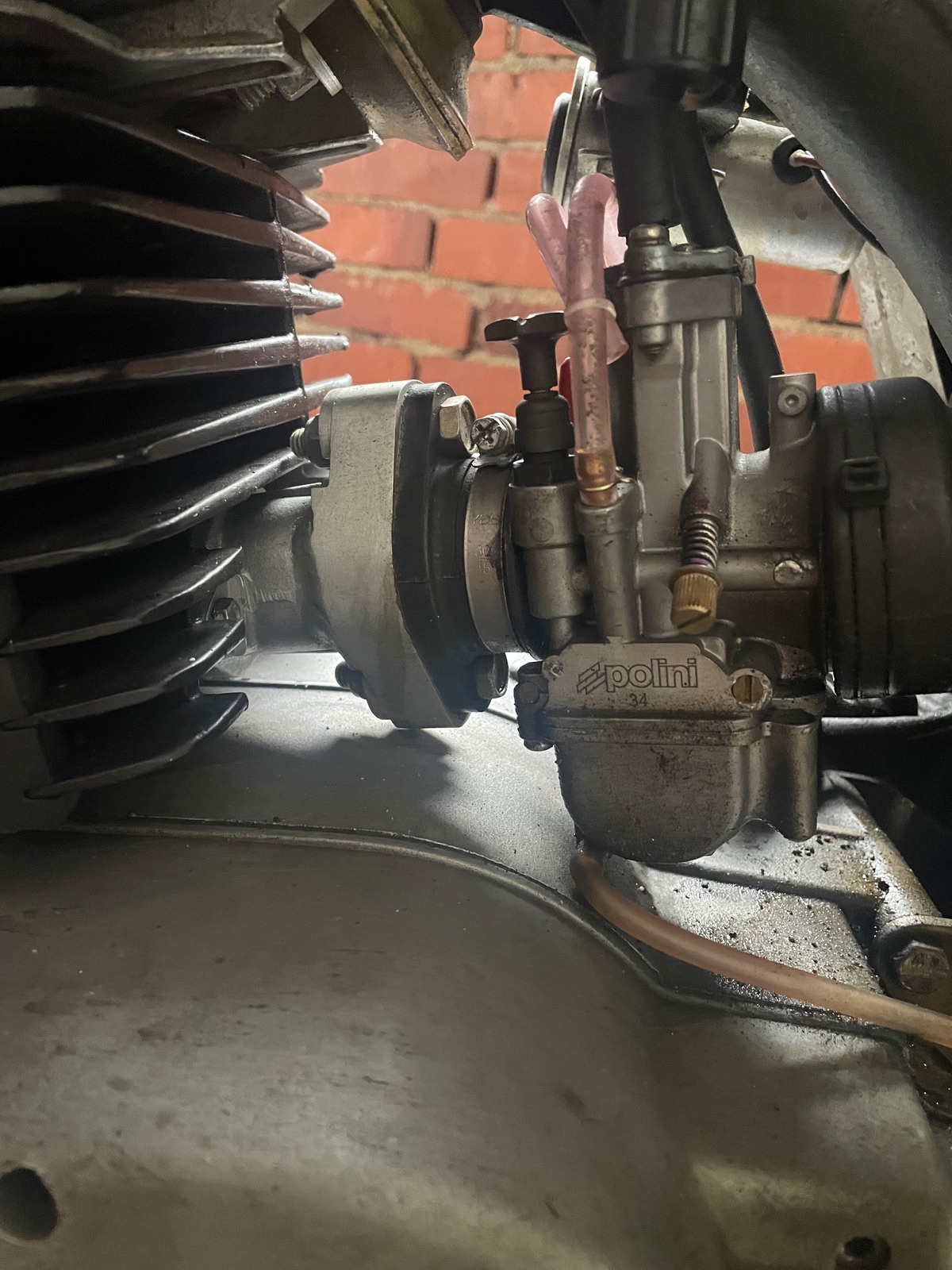

  • Das kann ich gerne machen. Vorab möchte ich aber noch einmal darauf hinweisen das für mich die originale Optik das wichtigste ist, und sich Alles andere unterordnen muss.
    -Zylinderbasis ZT-110 Gen2 Stage3
    -Kurbelwelle RZT Rennwelle 50mm Hub 87mm Pleuel
    -Kolben ist ein Wössner von der CR 125 54mm Durchmesser
    -Kopf wird ein Langtuning mit größerer Fläche
    -Motorgehäuse ZT
    - 6-Gang Getriebe
    -mechanische Ganganzeige mit Led Anzeige im Drehzahlmesser
    - RZT 14 Grad Primärtrieb
    -Vergaser Basis ist 24N 2-2 komplett auf 16N1-11 umgebaut, 27mm Durchlass
  • Sorry, aber mit Originaloptik hat das ja rein gar nichts mehr zu tun!
    Weder der Zylinder, noch der Vergaser halten da bei einer Kontrolle Stand. Das erkennt selbst der blindeste Polizist das da was faul ist.
    In der Schule würde man sagen, Thema verfehlt.
  • Im allgemeinen interessantes Projekt. Die originale Optik ist allerdings weder durch den Vergaserflansch noch durch den Vergaser gegeben. Ebenso wird es sich beim Auspuff verhalten. Um das effektiv zum laufen zu bringen bräuchte man was mit deutlich mehr Volumen. Ein ZT110N Stage 1...2 umgebaut auf 50mm Hub oder ein RevUp von RZT in Verbindung mit 21er Vergaser hätte wahrscheinlich die gleiche Leistung bei annähernd gleicher Drehzahl gebracht und das in "Serienoptik"
    Trotzdem cooles Projekt und weiter berichten. Als Auspuff wäre ein Daily Street von RZT was, wenns von ganz unten los gehen soll der D. Dann hast du zwecks Hitze auch (insbesondere bei dem wahrscheinlich eh sehr auffälligen Zylinder) weniger Probleme.
  • Das sehe ich nicht so. Wenn der Rest vom Moped auch unauffällig ist und der Fahrer vorher nicht wilde Sau gespielt hat, wieso nicht?
    Finde das Thema eigentlich ganz schön. Bitte weiter berichten.
    Nicht alle interessieren sich für alten Moped Krempel. Und ja, es gibt diesen Leitfaden für Beamte. Aber sagt ja keiner das die das auswendig lernen müssen.
