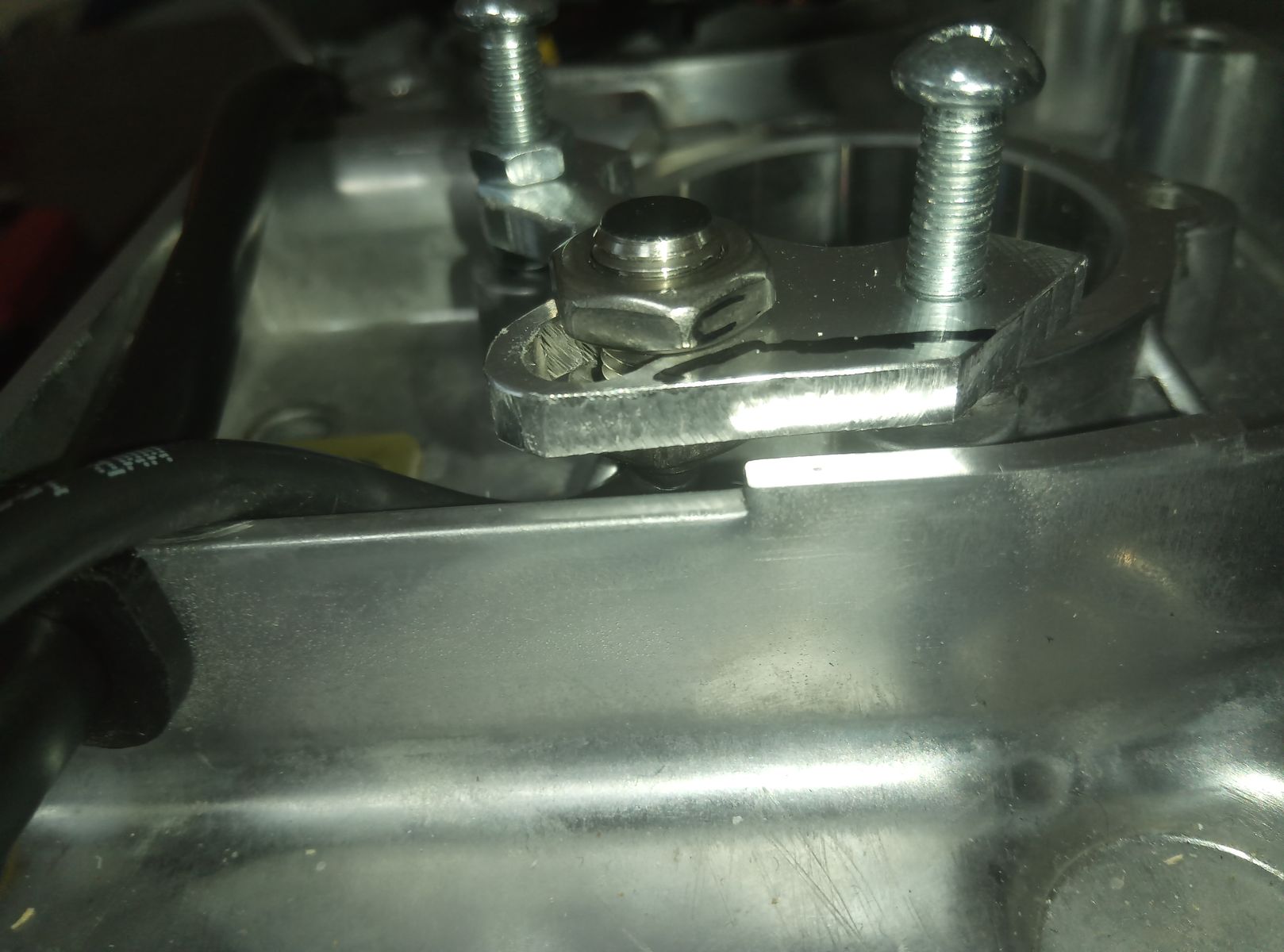

Das mit der Kurbelwelle ist ja erstmal erledigt, nun kann es mit anderen Dingen weiter gehen. Der Sensorhalter muss noch eine Kante verIieren, das es mit den Kettenschlauch besser passt. Das habe ich in den Bildern markiert, genauso wie die Stelle für meinen zentralen Motormassepunkt ( Kreuz ). Dann habe ich erstmal alle Kabel an den Motor gehalten, um zu sehen wie ich da schön aus den Motor "raus komme". Es wird wohl genau so eine Aussparung wie die originale für die Zündung werden, nur 10 mm tiefer. Dann kann ich den original Durchführungsgummi verwenden, und zur Not passt dann der Blindstopfen.
