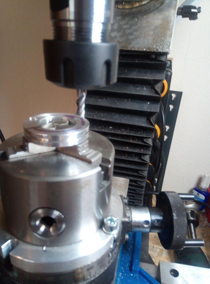

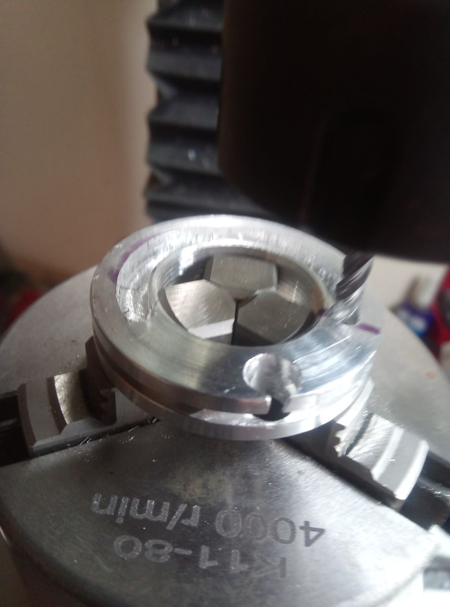

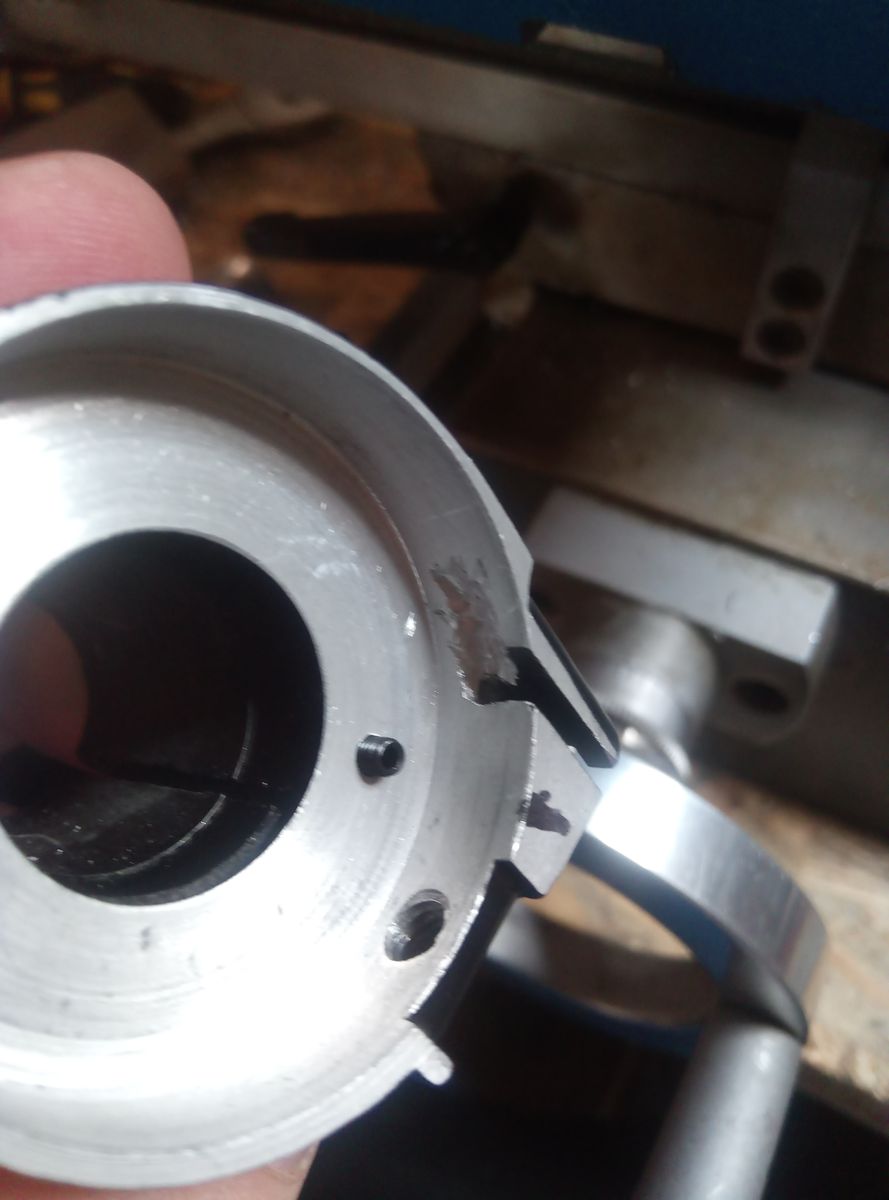

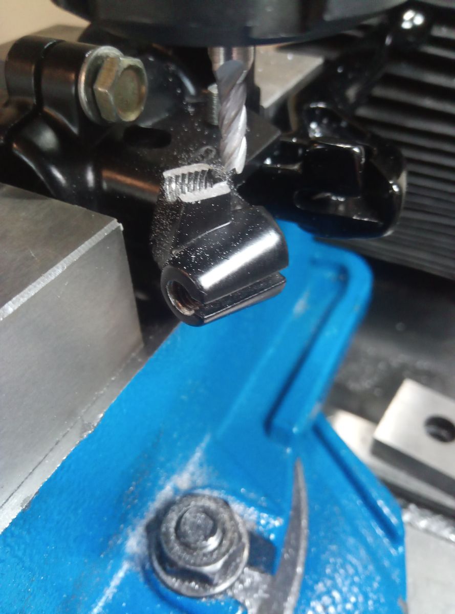

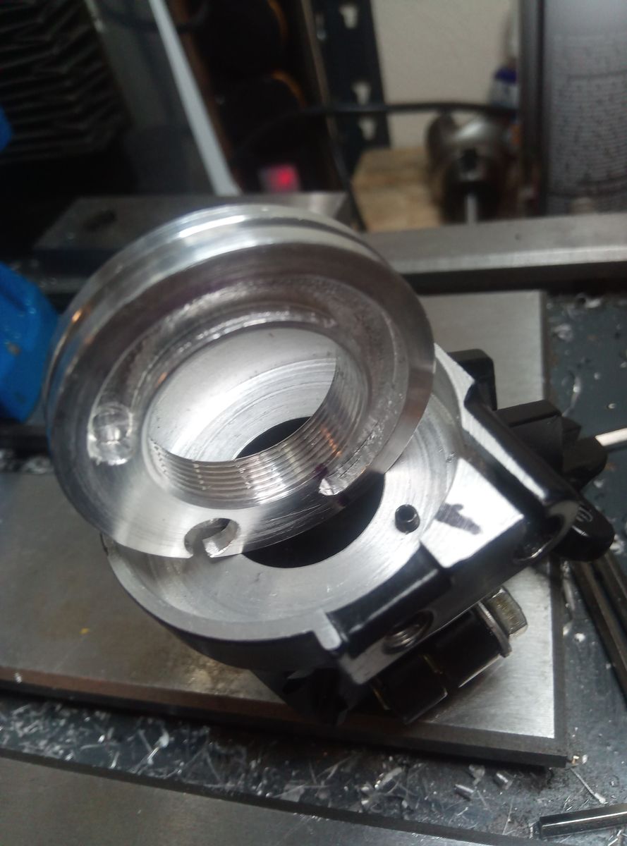

Mein No-Fame Schnell-Gasgriff im Originalen Gehäuse war noch nicht ganz fertig. Es hat noch ein Endanschlag für die Nullstellung gefehlt. Dazu habe ich im Gehäuse ein M3 Bohrung gemacht und eine Madenschraube eingesetzt. Danach wurde es ein bisschen aufwendiger weil eine Kreisringnut im Wickelstück gefräst werden musste. Dazu musste das Wickelstück im "Teilapparat" gespannt werden. Die Stelle für den Anschlagspunkt hatte ich mir vorher markiert, weil mit den hin und her gedrehe vom Frästeil ist immer so eine Sache. Da hat man schnell die Nut in die falsche Richtung fabriziert. Hat aber alles geklappt. Durch den größeren Durchmesser der Rolle geht die Betätigung sogar leichter.

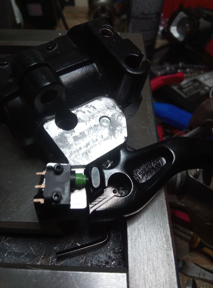

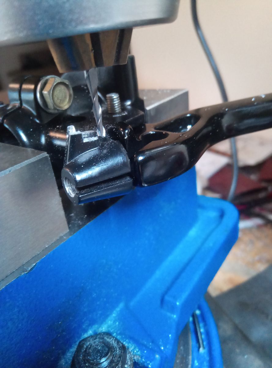

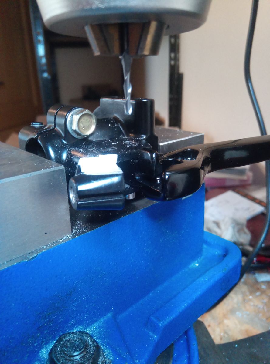

Der nächste Schritt wird den Bremslichtschalter umzubauen auf einen langlebigen, kleinen Mikroschalter, wo ich die Kabel besser verstecken kann.
