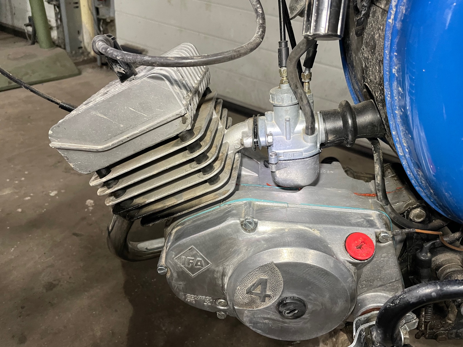

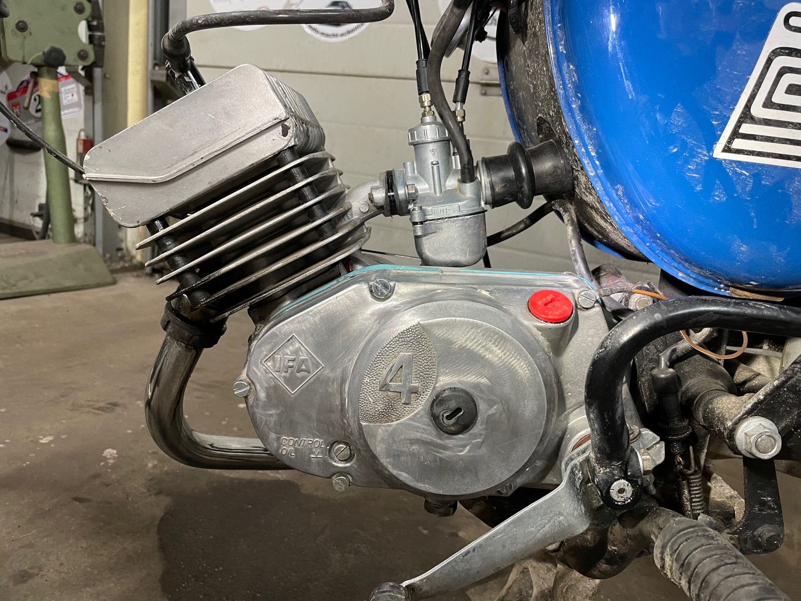

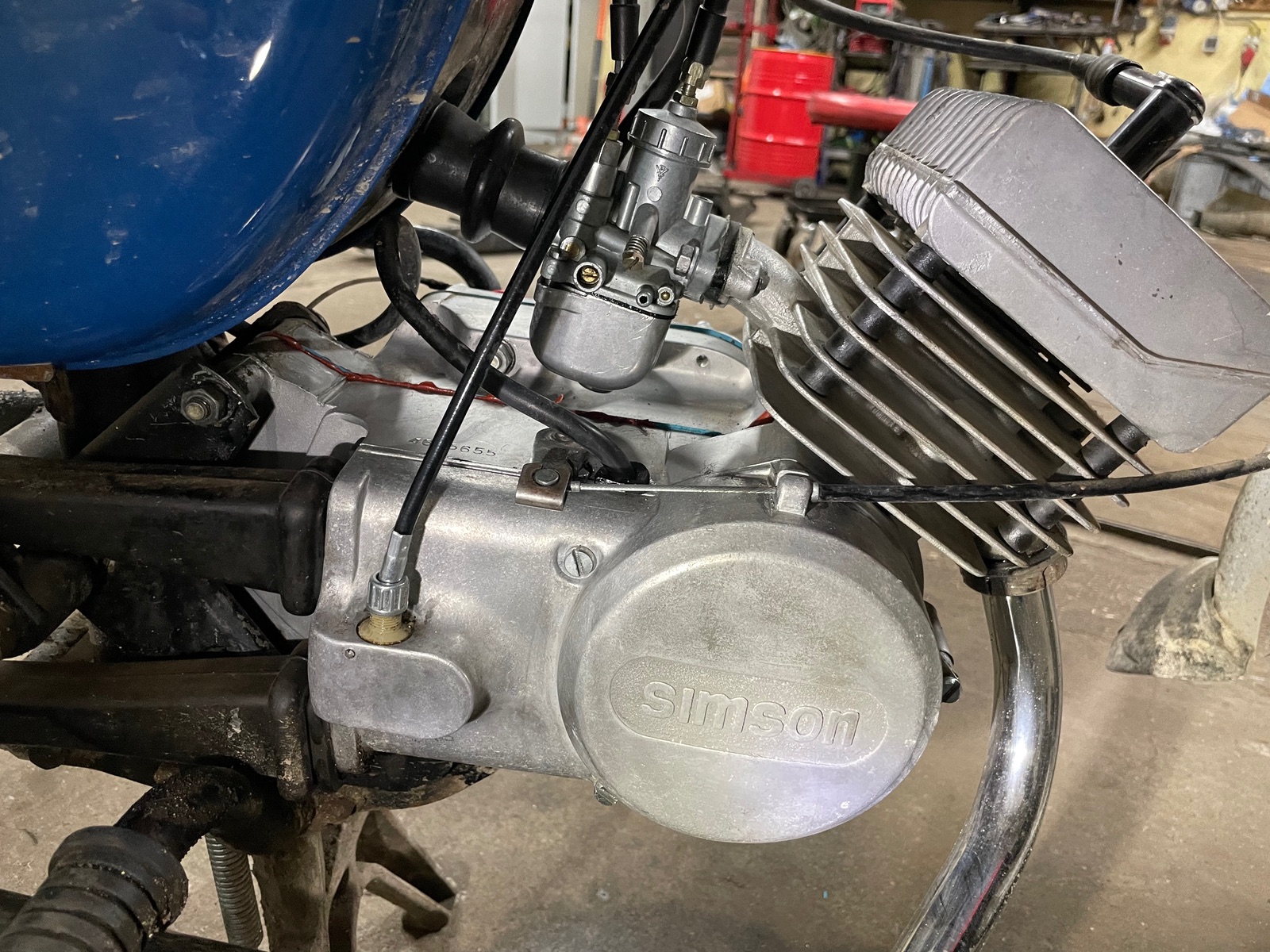

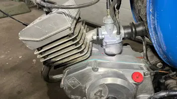

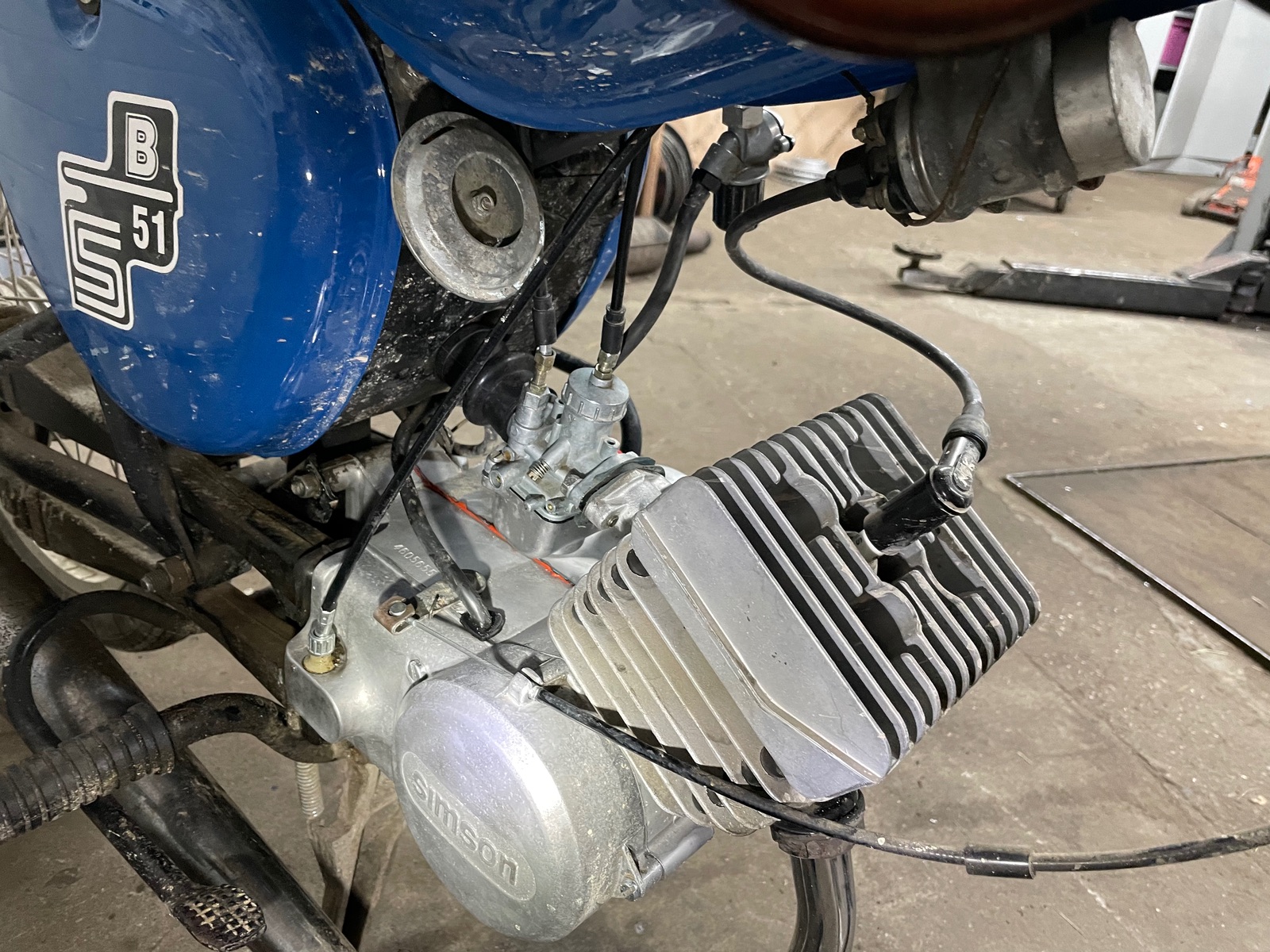

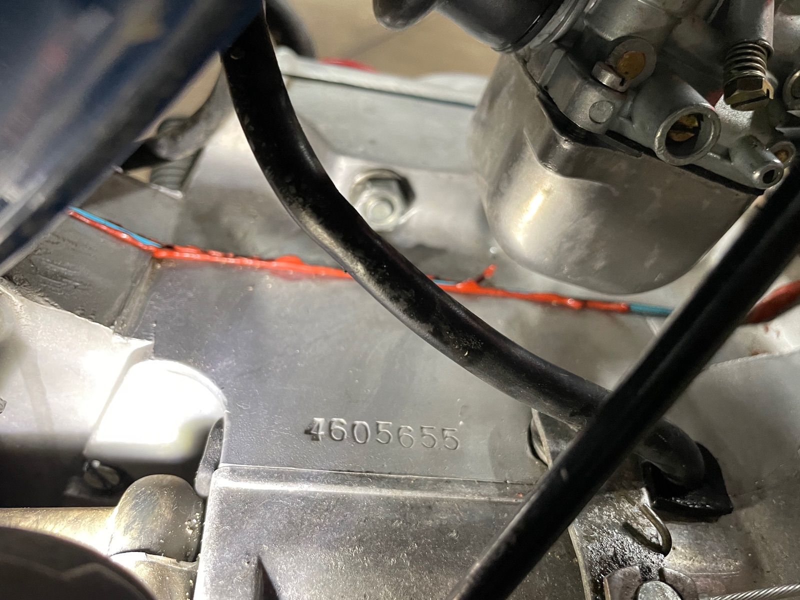

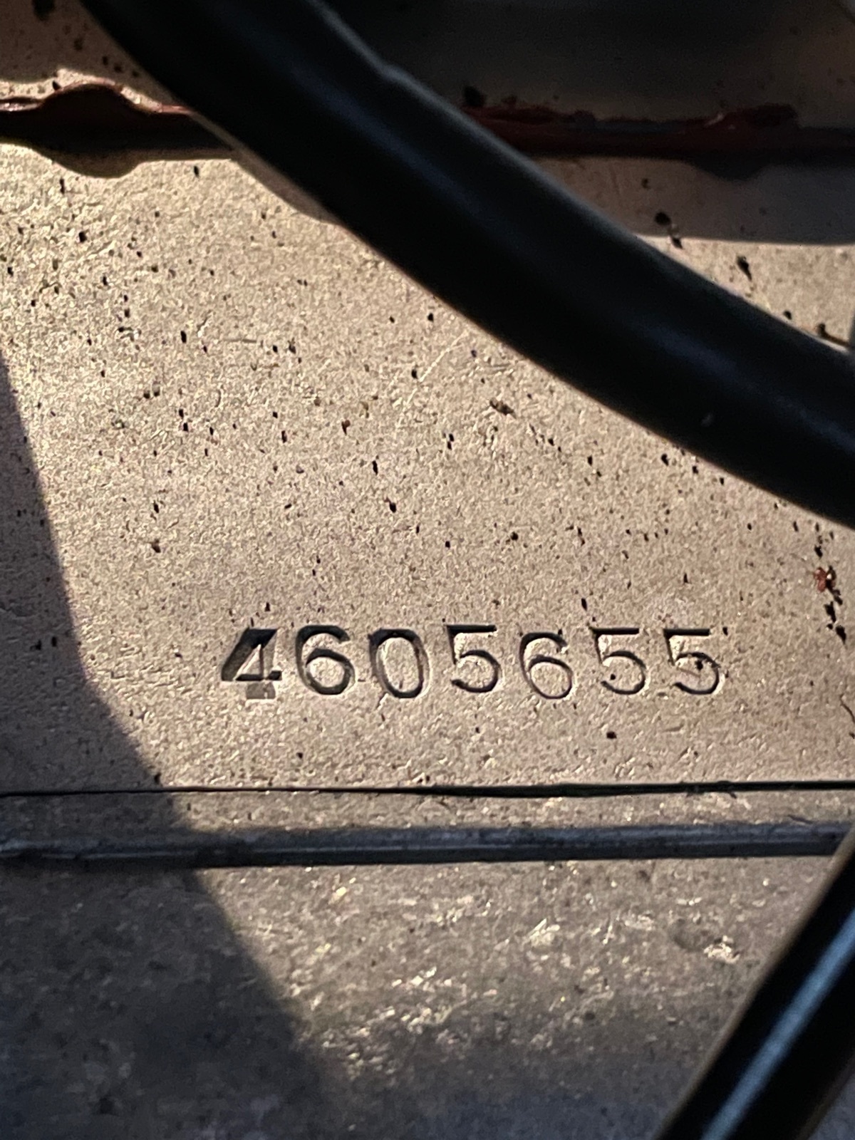

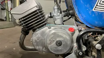

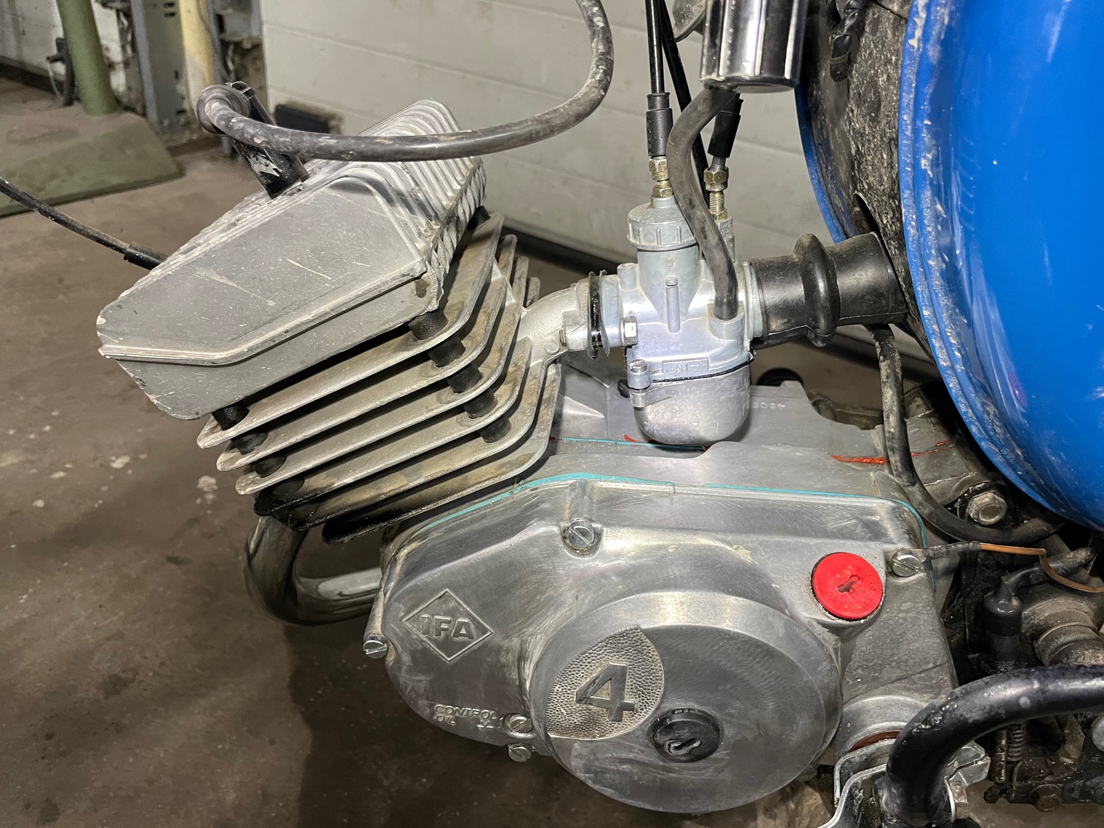

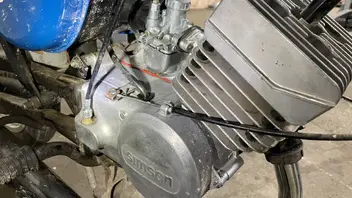

Sieht nach M541 aus.
Wenn ich aber die Dichtmasse schon wieder bei der Mitteldichtung rausquellen sehe is mir doch schon wieder alles klar.
Geht der Rest denn am Moped oder ist alles nur so halbgar und zusammengestückelt?
Vielen Dank für die Antwort!
An sich gehen tut alles, jedoch wurde bei der Elektrik viel zusammengebastelt und gestückelt. Viele Kabel sind nicht angeschlossen bzw. Komisch angeschlossen.

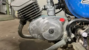

Darf ich dir nen guten Rat geben? Guck dir mal den Rahmenfuß an ob dort was weggegammelt ist. Der Abstand vom Gehäusemittelteil zum Vergaser sieht mir Riesig aus oder das Untere Motorlager ist rausgefallen bzw. Teile fehlen. Ich habe das alles schon mal erlebt. So hier SOLLTE es aussehen...
Danke, ja bei mir sieht der Abstand deutlich größer aus, ich werde mich mal auf die Suche machen!
