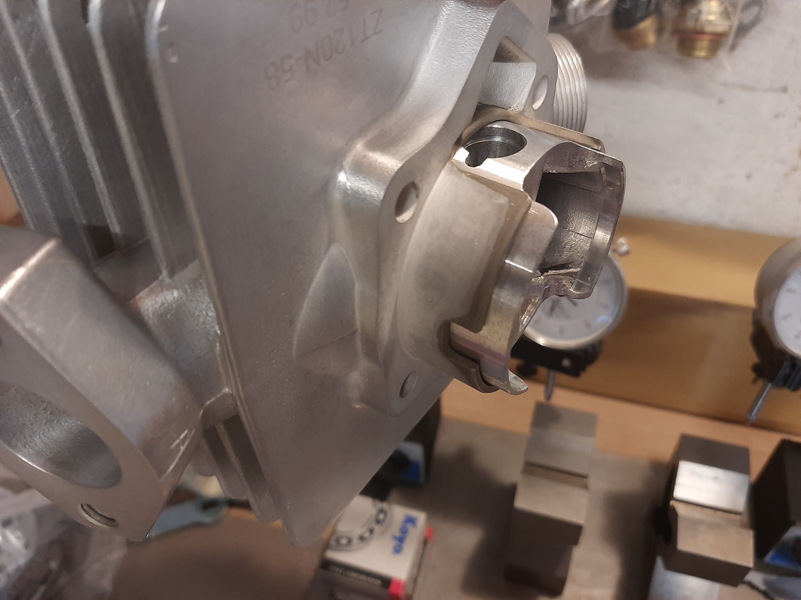

also im OT ist der Auslass noch ca. 1mm vom Kolbenhemd überdeckt...

Hast du den Zylinder mal vermessen? Könntest du eine Portmap für uns erstellen? Das wäre sehr hilfreich. Interessant sind v.a. die Höhen, von Auslassober- und -unterkante, Überströmerober- und -unterkante, Einlassober- und Unterkante (alles gemessen von "Laufbuchse"-Oberkante aus). Die Breiten sind erstmal uninteressant. Wie hoch ist die Gesamthöhe des Zylinders, gemessen von Kopfdichtfläche zu Zylinderfußfläche? Bin im Moment am überlegen, diesen Zylinder für ein großvolumiges Projekt als Basis zu nehmen.

Wie genau hast du das gemessen?
Wurde die Innenzentrierung berücksichtigt?
...hatte die 2mm Innenzentrierung plus das Quetschmaß abgezogen.

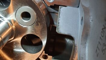

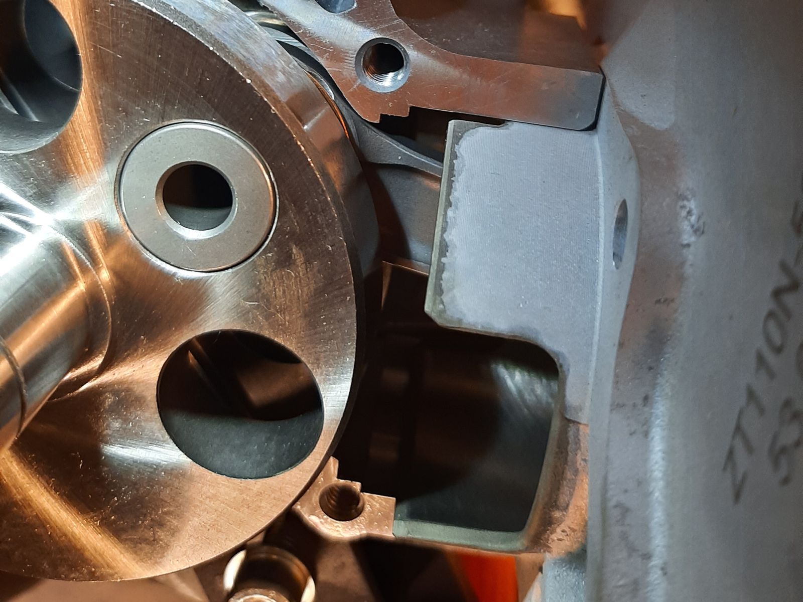

So habe nun nochmal vermessen, durch die gebrochenen Kanalkanten sind eventuell Abweichungen im Zehntelbereich möglich.
A: 32mm von Oberkante/Dichtfläche
Ü: 43mm
E: 59-76mm
Innenzentrierung: 2mm
Gesamthöhe von Fuß bis Kopf 81mm
Würde meinen die Kanalquerschnitte bzw. Kanalflächen sind identisch zu dem 110er stage3.
Am Zylinderfuß wurde weniger abgedreht bzw. mehr Material angegossen wodurch die Laufbuchse weniger ins Motorgehäuse (als beim ZT110) hinein steht. Durch den größeren Hub steht der Kolben im UT recht weit aus der Laufbuchse. Finde schade das nicht auch die Buchse verlängert wurde da im Gehäuse ja Platz vorhanden wäre.

Wenn diese Maße stimmen, ist es tatsächlich ein lediglich nach oben und unten verlängerter 110er. Wenn ich den ZT110N Gen2 S3 nach oben um 3mm verlängere, komme ich ziemlich genau auf deine Maße. Nach unten hin wäre er dann 4mm länger, was zur KW passen würde.
Was die SZ angeht, kann ich die von dir genannten Werte für den 110n S3 bestätigen. Bei den von dir genannten Werten liegen die SZ des 115er mit 2mm Innenzentrierung, 0,3mm ZKD und QM 0,8mm bei 181/128/159 (wenn Kolben 48,5mm lang). Ich finde, so schlecht sieht das erstmal nicht aus. Sicherlich gibt es einiges was man aus meiner Sicht am Zylinder besser machen könnte. Durch die Innenzentrierung hat man ja aber auch die Möglichkeit, sich die Höhen ein wenig hin und her zu schieben. Leider ist der Kolben so kurz, sonst wäre auch mehr Hub stressfrei machbar.
