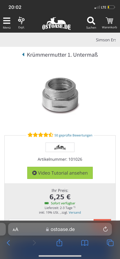

Also der Zylinder ist original ich vermute dass das Gewinde nicht lang genug ist da ich eine krümmermutter mit Zähnen habe und wenn ich die Haltevorrichtung mit drauf machen will kann ich die Mutter nicht ansetzen nur ohne Haltevorrichtung aber dann geht sie beim fahren wieder auf
Würde mir so etwas helfen ? Wie gesagt an meinem alten Zylinder hebt sie am neuen wackelt sie wie verrückt
Was ist denn genau das Problem? Wackelt der Krümmer wenn die Mutter fest ist?
Wenn ja hast du auch den Füllring zwischen Krümmermutter und Krümmer und nicht nur die Dichtung verbaut?
Die Gewinde auf den Reparaturmuttern sind meiner Erfahrung nach ein Stück kürzer als das eigentliche Krümmergewinde.
Es gehören 2 Dichtringe auf / an den Krümmer.
Einer kommt von unten an den Krümmer (zwischen Bördelung und Krümmermutter) und der Zweite zwischen Krümmer und Gewinde.
